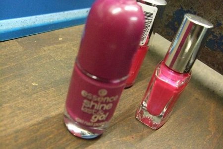

Mit Nagellack habe ich weniger gute Erfahrungen gemacht. Selbst wenn man den Ton trifft, fällt die weichere gummiartige Konsistenz auf und wenn man mischt, wirds auch aufwendig und event. teuerer.

Colnago Tecnos. Viel zu teuer eingekauft als es dunkel war...und der Verkäufer war recht geschickt darin, die übelsten Stellen während des Gesprächs zu verdecken. Sogar der Umwerfer war kaputt, was mir nicht aufgefallen war. Aber egal. Ich wollte das schöne, leichte Rad unbedingt wieder auf die Straße bringen. Meine Nachbarin war ziemlich erstaunt, als ich sie nach Nagellack fragte. Sie schaute sich die Problemstellen an und war am Ende sehr zielsicher. Die Bilder zeigen den vorher/nachher - Zustand. Ich lasse das trocknen und schleife dann nochmal. Es gibt noch zahlreiche andere Stellen, die nicht sichtbar waren, weil das Rad so verdreckt im Keller stand... . Aber es wird sowieso "daily" eingesetzt. Die Chorus 8-fach macht das mit. :)
