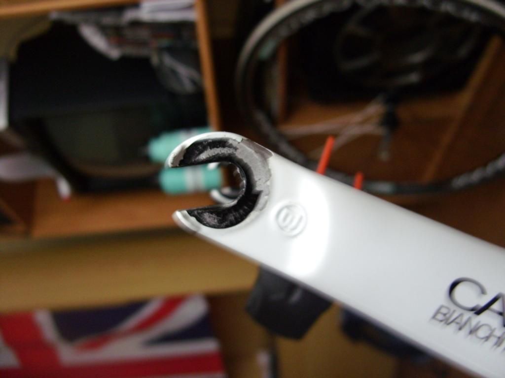

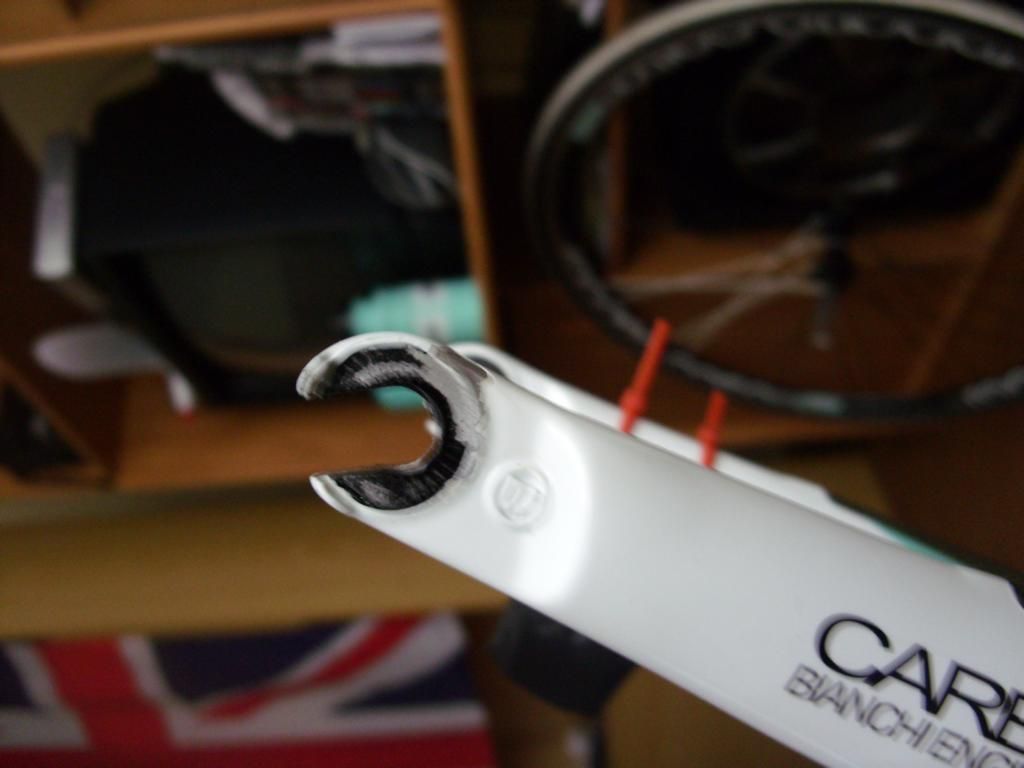

bin am Montag in ein kleinen Regenguss gekommen und das Rad sah aus wie Sau....
heute beim Putzen bin ich beim einbauen des Vorderrades irgendwie an die Gabel gestoßen wobei gleich ein Stück Lack ab geplatzt ist.
es sieht aber so aus als sei der untere Teil Alu.... in wie weit ist das jetzt schlimm ???
reicht es mit´n Lackstift auszubessern ??
Scheiße ey kotzt mich an !!!!

Die Gabelaufnahme ist aus Alu und da ist LAck drüber -den Lack hat es erwischt, sonst ist nichts kaputt - Lack drüber oder etwas Fett und Rad wieder einbauen - da ist eh der Schnellspanner drüber...
