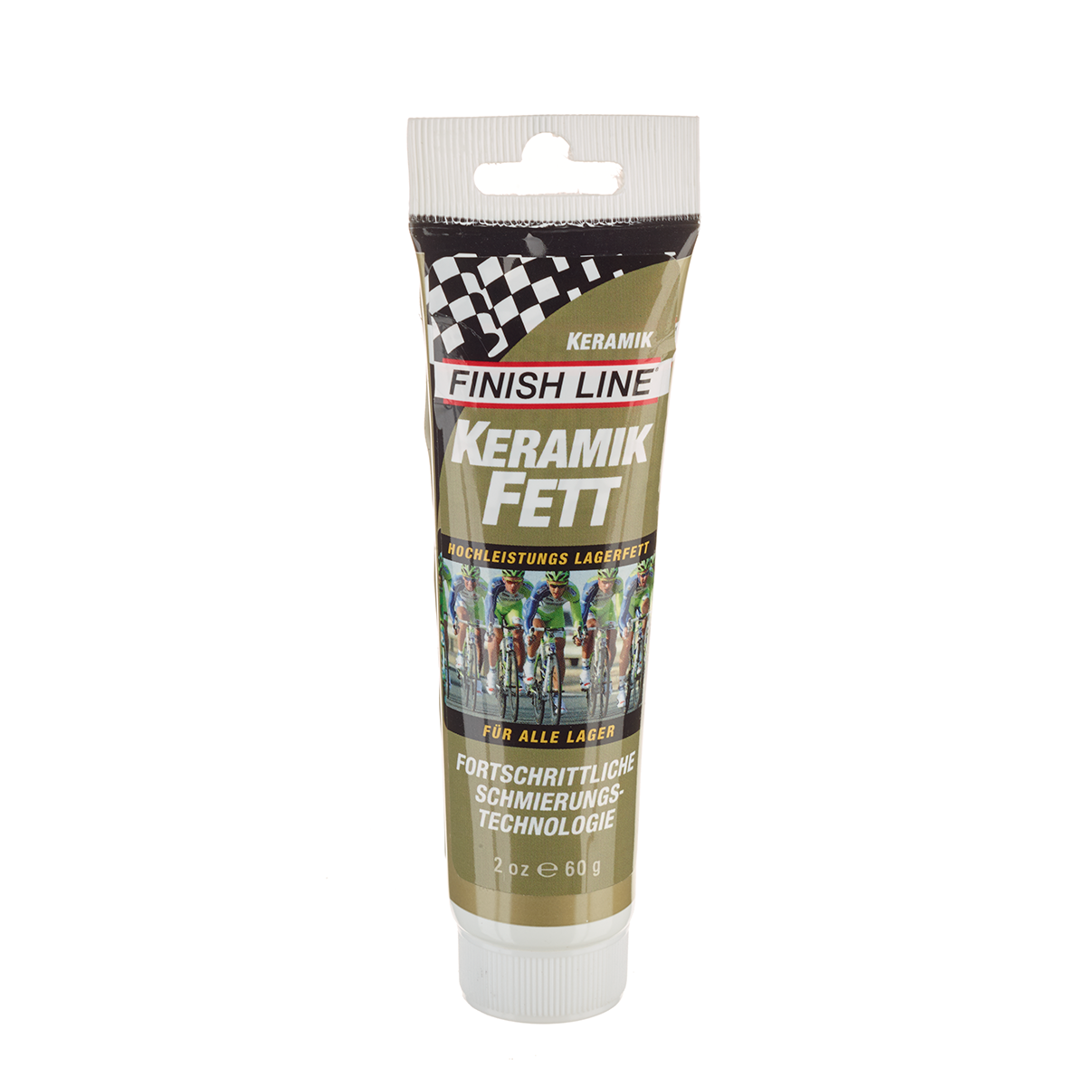

Edit2: Nun zum eigentlichen Punkt. Ohne Freilauf dreht das Rad ganz ordentlich. Denke die Lager sollten noch ok sein. Mach jetzt mal den Freilauf/Sperrklingen etc. ordentlich sauber und gucke mir die mal genau an, ob sie Verschleiß zeigen. Ansonsten nach der Reinigung mal wieder neu fetten und das könnte es schon gewesen sein.
Richtig verschlissen schaut das so derzeit nicht aus, nur dieser Misch/Masch aus altem Fett, Rost und irgendwelcher Rückstände von Witterung und Metallverschleiß kann ich gut sein.

super gut reinigen, neu fetten und dann mal gucken wie es läuft. wenn du glück hast war es dann doch nur der sand der den rauhen lauf verursacht hat. ferndiagnose ist halt immer schwierig.
Bin soweit durch und das Rad ist wieder komplett zusammen. Läuft tip top und Dank Eurem Input glaube ich war das eine gute/notwendige Aktion.
War ja schon verwundert, dass in den DT Swiss Handbüchern von jährlicher Wartung des Freilaufs und bei Nutzung in schlechter Witterung von Wartung alle 3 Monate die Rede ist. Hab da noch nie jemanden in der Gruppenfahrt drüber quatschen gehört nuja...
Einziger Kritikpunkt, wegen dem neuen Fett klackert der Freilauf gerade nicht mehr aber das legt sich sicher schnell wieder. :)
Mal morgen die Ausfahrt abwarten. Besser als der Schnodder ist es sicher.
