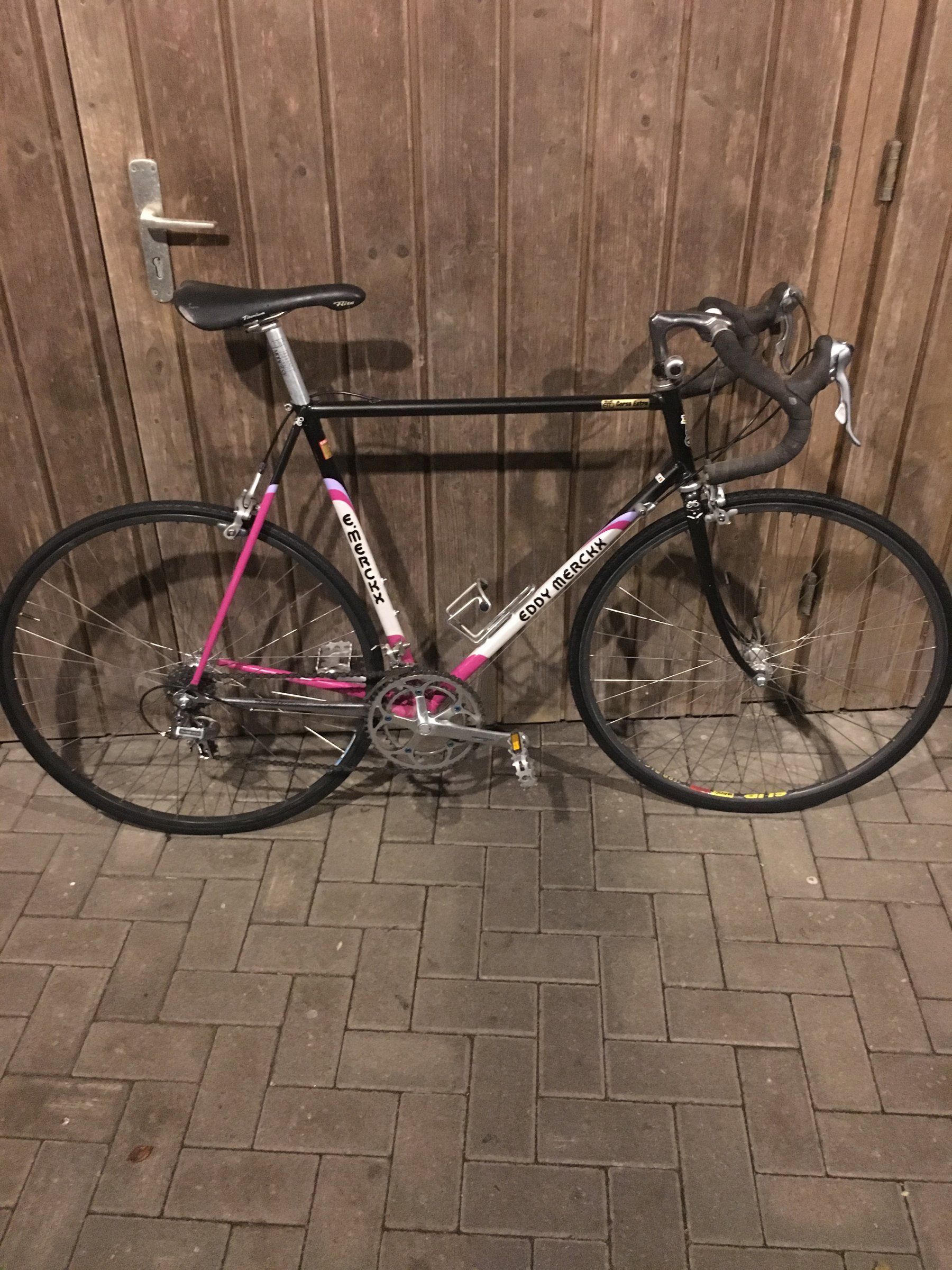

Ich bin an einem Eddy Merckx Corsa Extra in Telekom-Lackierung dran. Das Farbschema hat's mir angetan. Die Geometrie muss knackig sein und Columbus SLX nicht all zu anfällig sein.
Auf Basis dessen sollte man durchaus etwas schickes und schnelles aufbauen können.

An dem Eddy Merckx Corsa Extra in Telekom-Lackierung bin ich nach wie vor dran. Die gesamte Kommunikation mit der Verkäuferin verläuft jedoch etwas schleppend. Hinwichtlich der Frage nach Lieferung, Zwischenlagerung und Abholung ist Dank @duc750 eine Lösung in Sicht, dafür verzögert sich sich der Rest. An dieser Stelle nochmal ein großes Dankeschön für dein Angebot und eine ehrliche Entschuldigung ob der Dauer des ganzen Prozesses.
Zumindest eine Gute Sache gibt es zu vermelden: vergangene Woche war ich zu Besuch am Niederrhein und konnte endlich mal den Klassiker ausmessen, auf dem ich mich nach wie vor am wohlsten fühlte; Mein 1979er Koga Miyata Roadspeed L.
Die Rahmenhöhe beträgt 58cm (m-o) bei einem 56er Oberrohr (m-m). Mit einem waagerechten statt leicht abfallenden Vorbau sollte das Merckx mit 57-57 also sehr gut hinkommen, wobei die sonstige Geo sich ja doch recht erheblich unterscheidet.
Die Position entspricht weitestgehend dem, was ich auch bei der klassischen Rennsemmel anpeile. Während der Sommermonate hat sie sich, mit Ausnahme des 44er Lenkers, über zahlreiche Ausfahrten bewährt. Die Position der Hebel würde ich gern behalten und mithilfe des richtigen Lenkers bzw. der richtigen Biegung auch dafür sorgen, dass die Lenkerenden Stilecht nahezu waagerecht sind.

Die Verhandlungen über das Eddy Merckx Corsa Extra verliefen erfolgreich, @duc750 hat das Rad einige Zeit für mich zwischengelagert und Anfang der Woche dürfte ich nicht nur mein Rad abholen, sondern auch seine Sammlung bestaunen und mir die ein oder andere spannende Story erzählen lassen. Vielen Dank!
Das Rad war nun bei meinen Eltern und sollte mich am Mittwochmorgen nach Zürich begleiten. Strahlend wie ein Honigkuchenpferd entfernte ich mal den
Groben dreck und nahm eine erste Bestandsaufnahme vor. (Bild im grob gereinigten Kaufzustand)
Der Chrom am Hinterbau braucht etwas liebe, sollte aber wieder gut werden. Der Lack hat nur ein oder zwei Macken vom Anlehnen, sollte sich aber auch gut aufarbeiten und polieren lassen.
Die Schalt- und Bremshruppe ist wieder Erwarten keine, sondern ein buntes Sammelsurium von shimano 105 bis Dura Ace. Steuersatz, Schaltwerk und Umwerfer sind Dura Ace (aus der 8x-Gruppe), Kurbel sowie STIs 600und die Bremsen zu guter letzt 105 Dual Pivots. Der Laufradsatz passt so gesehen ins Bild: vorne eine Mavic-Nabe auf Mavic Open SUP Ceramic und hinten eine Shimano FH-6401 mit einer Ambrosio Durex.
Zum jetzigen Zeitpunkt sollte das Rad eigentlich weitestgehend demontiert vor mir in Zürich stehen, aber Tief Burghilde (?) und die deutsche Bahn haben mir einen gehörigen Strich durch die Rechnung gemacht. Das Rad steht nach wie vor bei meinen Eltern am Niederrhein und ich sowie die ganzen bereits gekauften Komponenten sind in Zürich.
Et es wie et es, sagt der Rheinländer und dementsprechend versuche ich nun das beste daraus zu machen und mich auf die Suche nach einigen fehlenden Teilem zu begeben.
Kurz zusammengefasst mal mein Plan für den Aufbau:
Schaltung, Bremsen, und STIs sollen aus der 740x 8x-Gruppe kommen. Momentan fehlen dazu noch Bremsen (Br-7403) und ST-7400. Neue Tacx Ceramic-Pulleys für 8x liegen schon hier, ebenso wie Kool Stop-Beläge für Bremsen und eine SRAM P850 Kasette (12-26).
Lenker und Vorbau werde ich auch noch tauschen müssen. Einerseits sind der Vorbau viel zu kurz und der Lenker viel zu breit (gesucht wird 38 oder 40 m-m) und andererseits grenzt der Cinelli-3ttt Mix auch an Blasphemie
