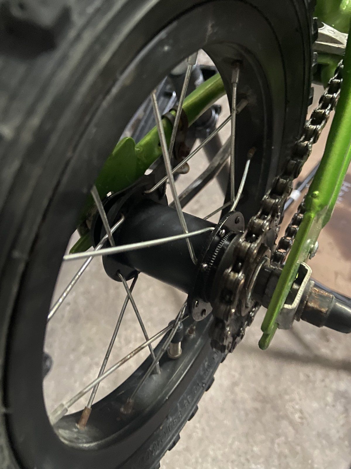

Hallo zusammen,
ich weiß, dass Kinderräder in diesem Forum eigentlich nichts verloren haben, aber ich finde, dass dieses Forum das Beste ist, mit den besten Mitgliedern. Daher nur kurz mein Anliegen:
Die Laufräder des Kinderrades bremsen sich von alleine sehr schnell ein, obwohl sie nirgends streifen. Warum? Also wenn ich die Laufräder mit der Hand in Bewegung setze, laufen sie nur sehr kurz. Kann das mit einer unzureichenden Speichenspannung zu tun haben? Wäre euch für eure Tipps sehr verbunden.

  • bei Kinderrädern wird nicht unbedingt das beste Material verwendet (Leichtlauf der Naben)
  • die kleinen Laufräder haben auch ein kleines Trägheitsmoment J=m x r², dh sie laufen deshalb auch weniger lang nach
  • die Speichenspannung hat nichts damit zu tun

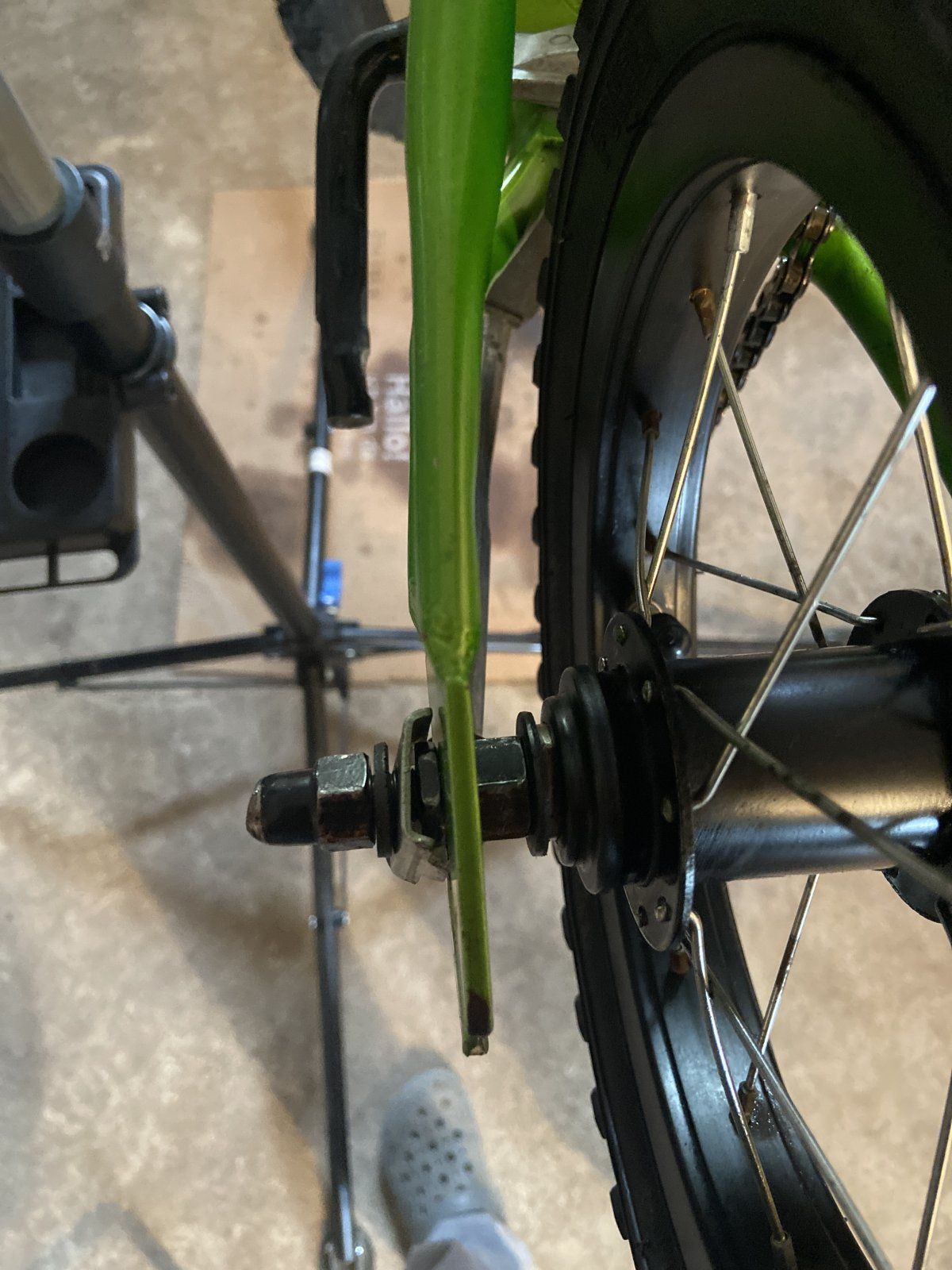

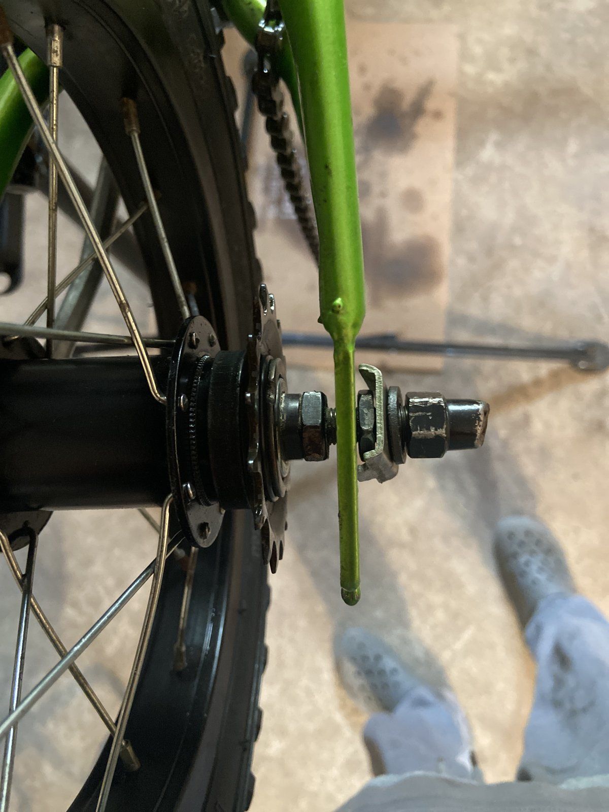

Vielen Dank für deine Info. Jetzt habe ich doch das Hinterrad abgenommen, um das Laufrad zu schmieren und die Technik zu prüfen. Allerdings habe ich nun Probleme beim Montieren des Hinterrades. Ich montiere die Schrauben exakt so, wie ich sie abgenommen habe. Aber wenn ich die Schrauben festziehe, läuft das Rad nicht mehr, also dann steckt es. Könnt ihr mir Tipps geben, wie ich das Rad montieren muss, bzw. was ich zu beachten habe. In der Beilage habe ich euch Fotos von den Schrauben gemacht. Vielen Dank im Voraus.

Vielleicht liegt es am Konus der Lager. Könnte zu fest eingestellt sein. Wenn dann die Hutmuttern noch zusätzlich drücken, klemmen die Kugeln.

Ich weiß schon, warum ich das Rad nicht montieren kann. Die Achse ist verzogen. Daher steckt das Laufrad, wenn ich es festziehe.

Das Laufrad hat sich schon nicht ordentlich gedreht, bevor ich es abgenommen habe. Da die Schrauben alle sehr fest angedreht waren, dürfte ich die Achse beim Abnehmen noch mal beleidigt haben… naja, wie auch immer, werde mir ein gebrauchtes Hinterrad aus dem Internet besorgen….
