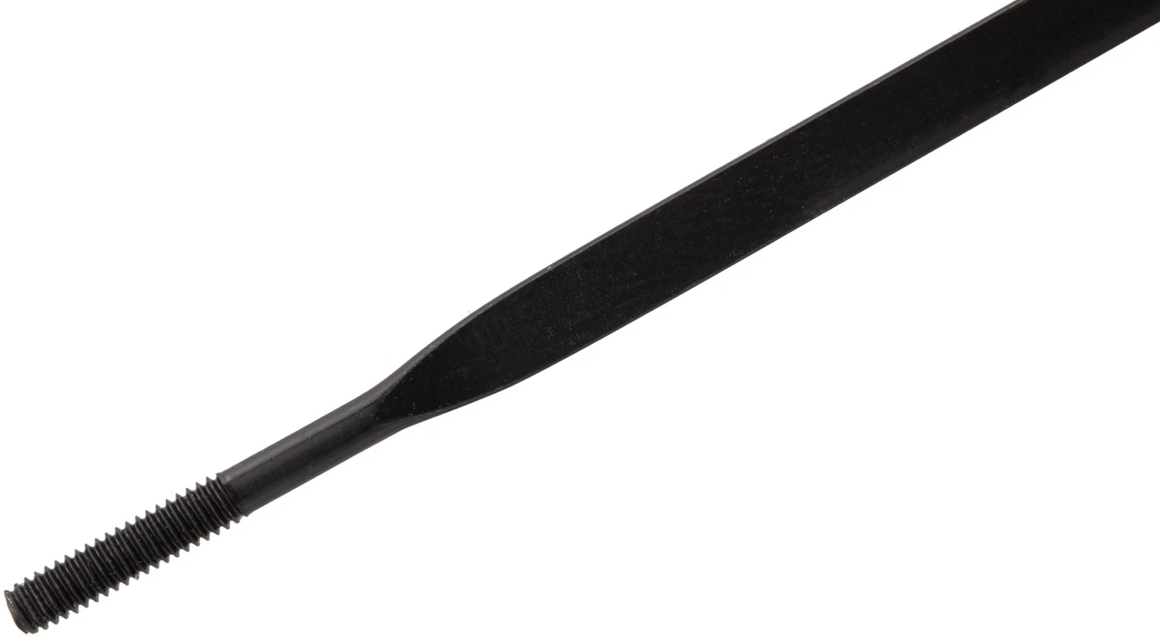

Deine Fulcrum Racing 3 der ersten Generation haben ziemlich dicke Speichen im Vergleich zum aktuellen Modell.
https://www.bike-components.de/de/Fulcrum/Racing-3-Minispeichenkit-Modell-2005-2012-p16141/
ja die ersten R3 hatte platt gedrückte 2 mm Speichen, die waren nicht oval sondern rechteckig. Die späteren Modelle hatte platt gedrückte DD-Speichen.
