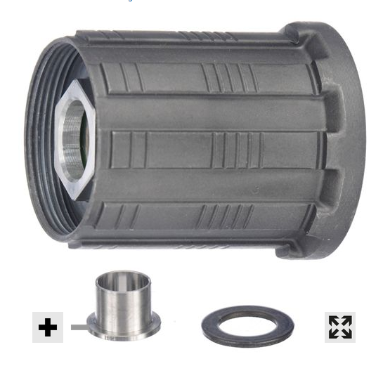

Ich habe mich dann mal einbisschen schlau gemacht und diesen Freilauf bestellt:
Freilaufkörper MAVIC FTSL ED11 Type Campagnolo
Es passt soweit auch alles. Nur wenn ich den Freilauf montiere dreht sich das Hinterrad nicht mehr.
Also irgendwie wird beim zusammen schrauben die Nabe am Freilauf zusammen gedrückt.
Es war beim Freilauf eine Hülse und eine Unterlagsschreibe dabei. Wenn ich beides montiere komme ich mit der Schraube von der Nabe nicht ins Gewinde.

Den habe ich gekauft.....
  • Mavic Freilaufkörper FTSL M11 _ Chain Reaction Cycles_2016-07-20_20-38-43.png

Du musst die silberne Hülse verwenden und die Beilagscheibe weglassen.
