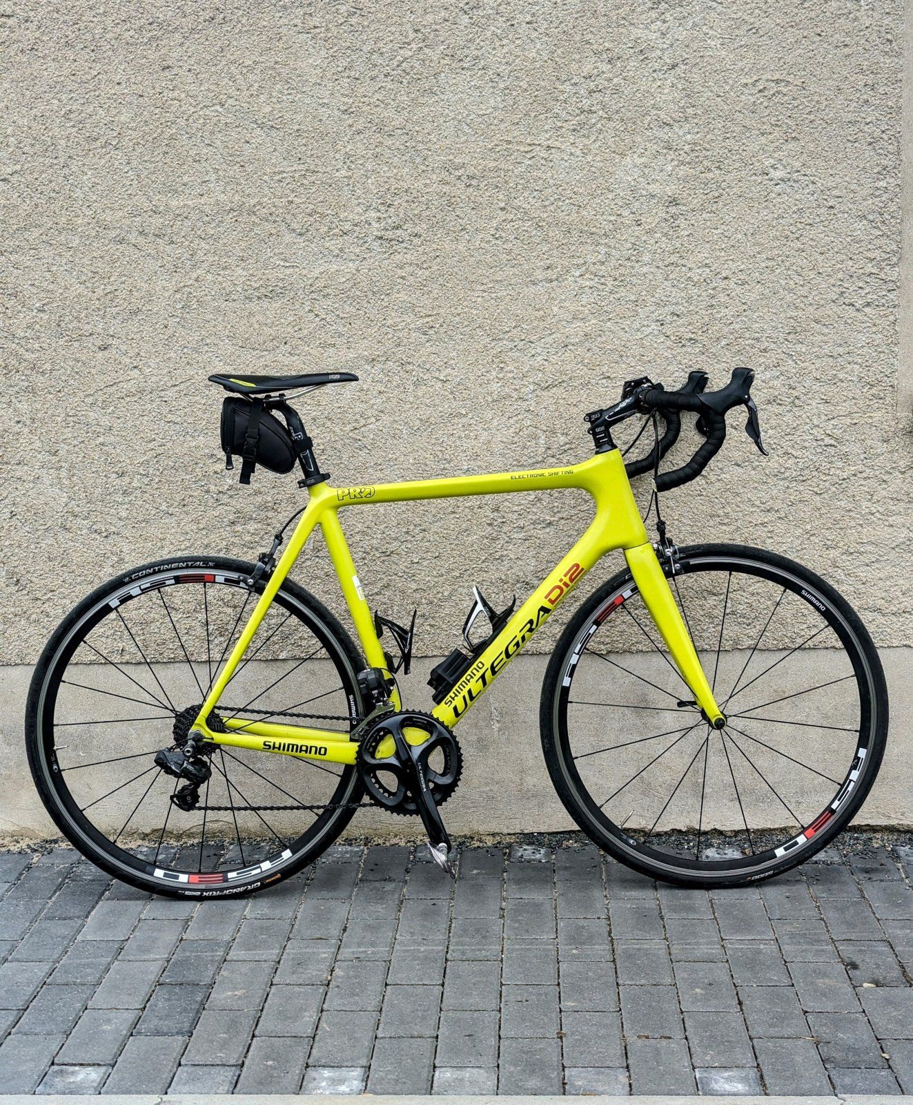

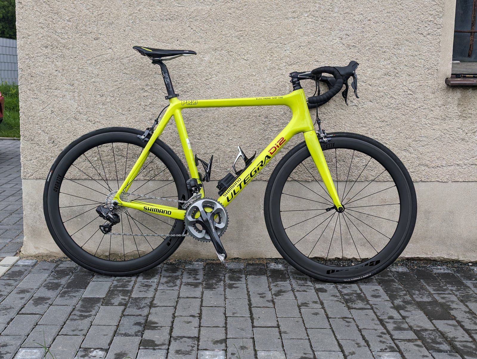

So heute endlich mal ein bisschen Zeit gehabt alles zusammenzubauen.
Neuer Lenker, neue gebrauchte Kurbel mit neuen Kettenblättern (50/34) inkl. Ultegra Kurbel mit Wattmesser 4iii, neue Laufräder mit neuen Bremsbelägen, neues Ritzelpaket (11/28), neues Tretlager, neue Bremsbödenzüge, neue Kette entölt und danach gewachst.
Nach ein paar Testmetern muss ich sagen, dass sich das Fahrrad komplett anders fährt. Die Beschleunigung ist nicht mehr mit vorher zu vergleichen. Es rollt viel besser und die Kraftübertragung fühlt sich auch viel direkter an.
Es hat sich auf jeden Fall gelohnt. Danke für eure Tipps und Hilfe.
Ja ich weiß, das Kettenblatt wäre in dunkelgrau schöner gewesen, aber das war leider fast doppelt so teuer...
Bilder: vorher links, nachher rechts
Gruß Matthias

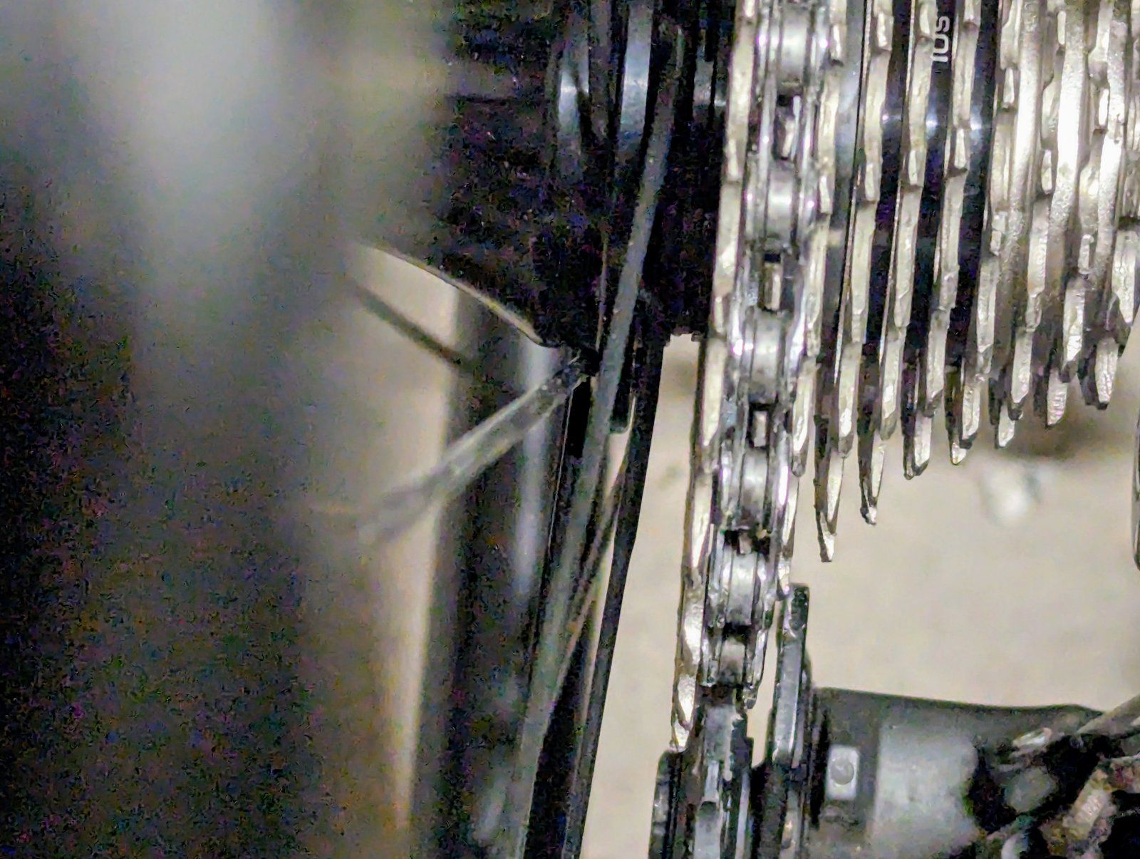

So war eben nochmal in der Garage schauen. Die gekreuzten Speichen der hinteren Felge berühren sich nicht. Es sind ca. 3 mm Abstand dazwischen.
Das Bild ist aus dem Link von Hanspistole. Da sind die Speichen unterkreuzt und berühren sich also.
Sieht das bei dir anders aus?
Hast du für den kompletten Laufradsatz nur 400 Euro bezahlt wie auf der Webseite angegeben?
Ja das ist bei mir anders wie auf dem Produktbild. Vielleicht ist aber auch nur der Blickwinkel ungünstig.
Es sind locker einige Millimeter Platz zwischen den Speichen Platz. Es ist sehr schwer mit der Kamera einzufangen. In Wirklichkeit sieht der Abstand größer aus.
Direkt am Nabenflansch haben die Speichen natürlich Abstand zueinander.
Im weiteren Verlauf sollten sie sich am letzten Kreuzungspunkt aber berühren.
