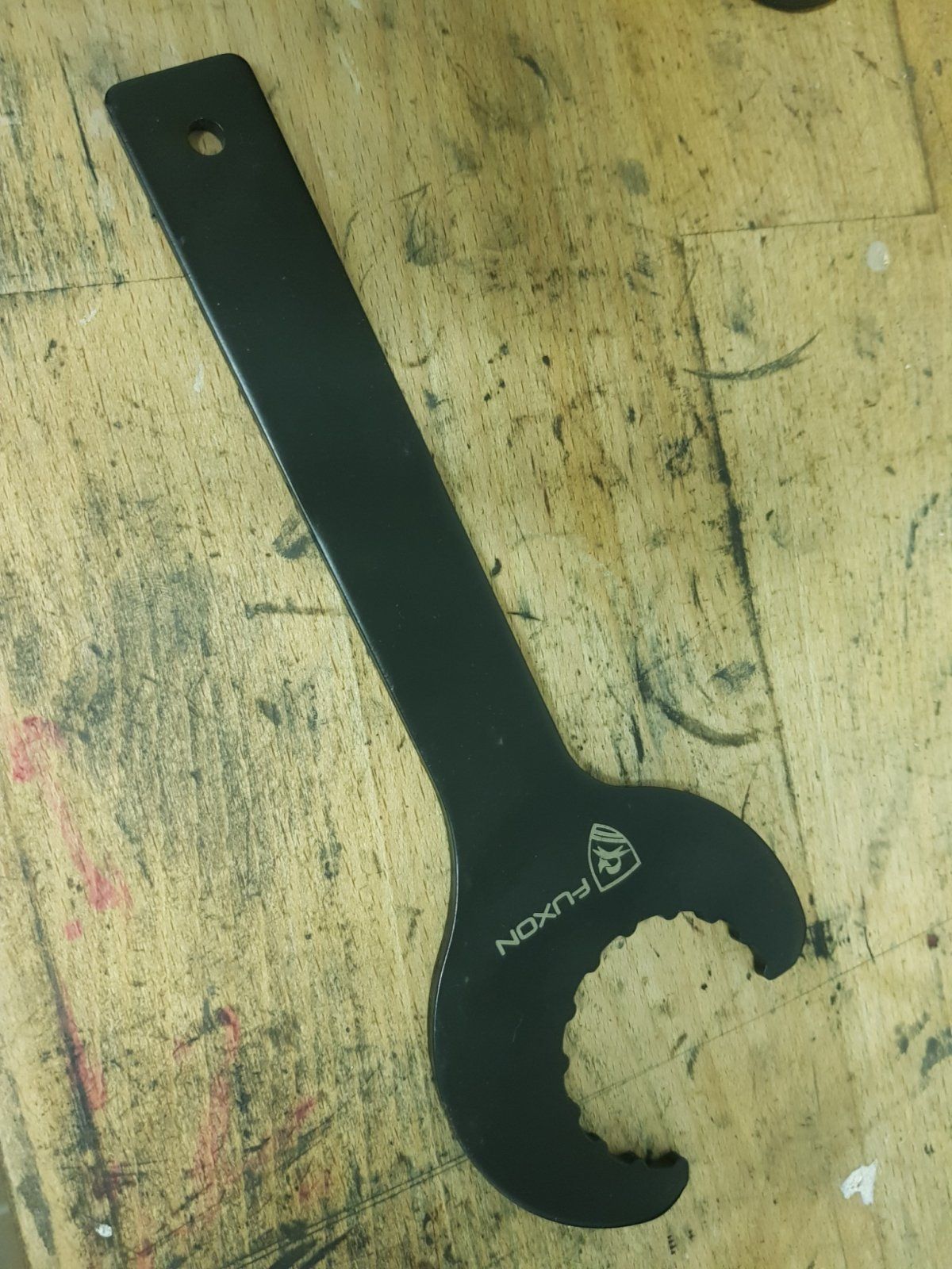

Für die Bremsscheibe centerlock braucht es einen schmalen Schlüssel von Tretlagerschalen.

Schlüssel sieht so aus.
