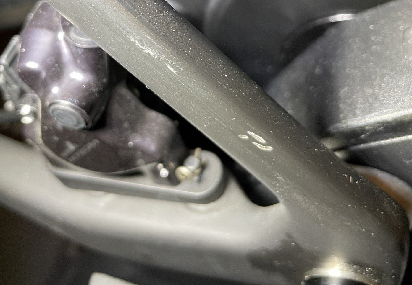

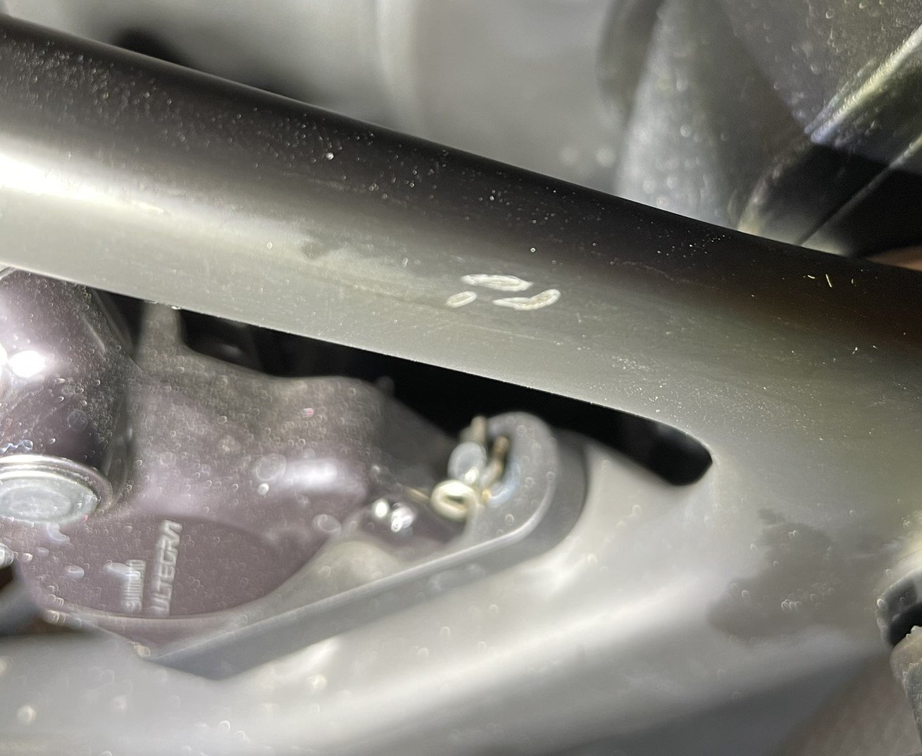

Ich muss noch mal die Carbon Experten befragen, weil mir die Stelle an der Sattelstrebe bzw. Sitzstrebe keine Ruhe lässt.
Was meint ihr dazu? Klopfgeräusche sind unverändert, wenn ich über die Stelle gehe.
Es sieht irgendwie aus, als ob es die Grundierung ist, aber das Endurace ist ja in Stealth, was ja nur ein Schutzlack über dem Carbon ist, wenn ich das richtig verstanden habe.
