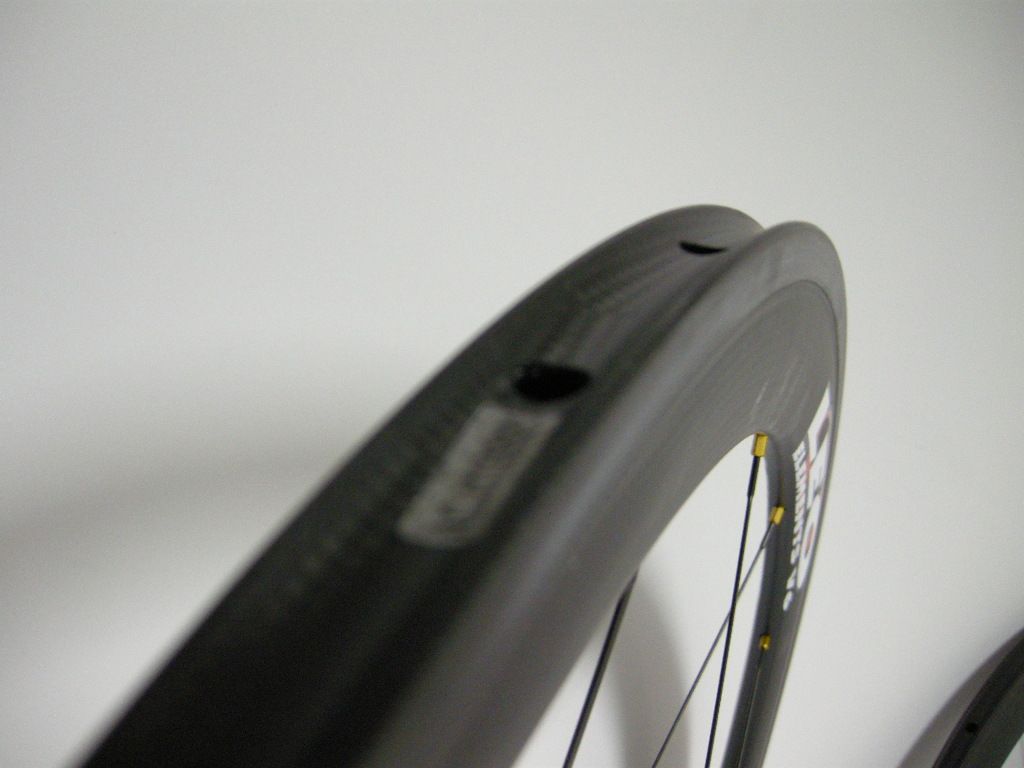

Hier noch ein paar Bilder:

Re: LEO Elements Laufradsatz W2/W4 auf Radon Vaillaint
Hallo Robin,
leider muss ich dir gleich zu Beginn einen Zahn ziehen...der Laufradsatzs ist für Schlauchreifen (engl. tubular), nicht zur Verwechseln mit schlauchlosen Mänteln (engl. tubeless). Dafür benötigst du zu allererst Schlauchreifen und jemanden, der die Schlauchreifen auf die Felge klebt.

Das ist an sich nicht schlimm, gilt gemeinhin aber als nicht so alltagstauglich. Da die Laufräder recht neu aussehen, würde ich mir überlegen, ob du sie wirklich behalten willst. Ich hoffe, du hast sie nicht zu teuer bezahlt.
Zur 11fach-Frage:
Für einen Tausch des Freilaufs musst du Glück haben, normalerweise passt nur der Freilauf des Nabenherstellers. Du kannst mal noch Nahaufnahmen der Nabe machen, vielleicht erkennt einer das Modell. Die Zahl der Nabenhersteller ist nicht so riesig. Wenn's dumm kommt, dann hilft nur probieren, ob es auch anders geht:
Prüfung: Reicht der Platz zwischen größtem Ritzel und Speichen aus, ohne dass das Schaltwerk in die Speichen gerät.
Variante 1: Modifiziert 11fach-Kassette --> Der Spider der drei größten Ritzel muss von innen befeilt bzw. abgedreht werden.
Variante 2: Modifizerter Freilauf --> Der Freilauf wird bearbeitet, um die 1 mm breitere Kassette aufzunehmen. Geht auch nicht bei jedem Freilauf.
Zur 28 mm-Frage:
Was sagt denn der Hersteller? Prinzipiell geht auf Schlauchreifen fast jede Breite, mehr als 25 mm Breite würde ich bei 20 mm-Felgen auch nicht aufziehen.
Zur 50 mm-Frage:
Die meisten Schlauchreifen kommen mit Standard-Ventillänge (42 mm). Die Verlängerung erfolgt dann über Ventilverlängerungen, die zwischen Ventileinsatz und Ventil geschraubt werden. Alternativ auch Ventilaufschraubverlängerung.
