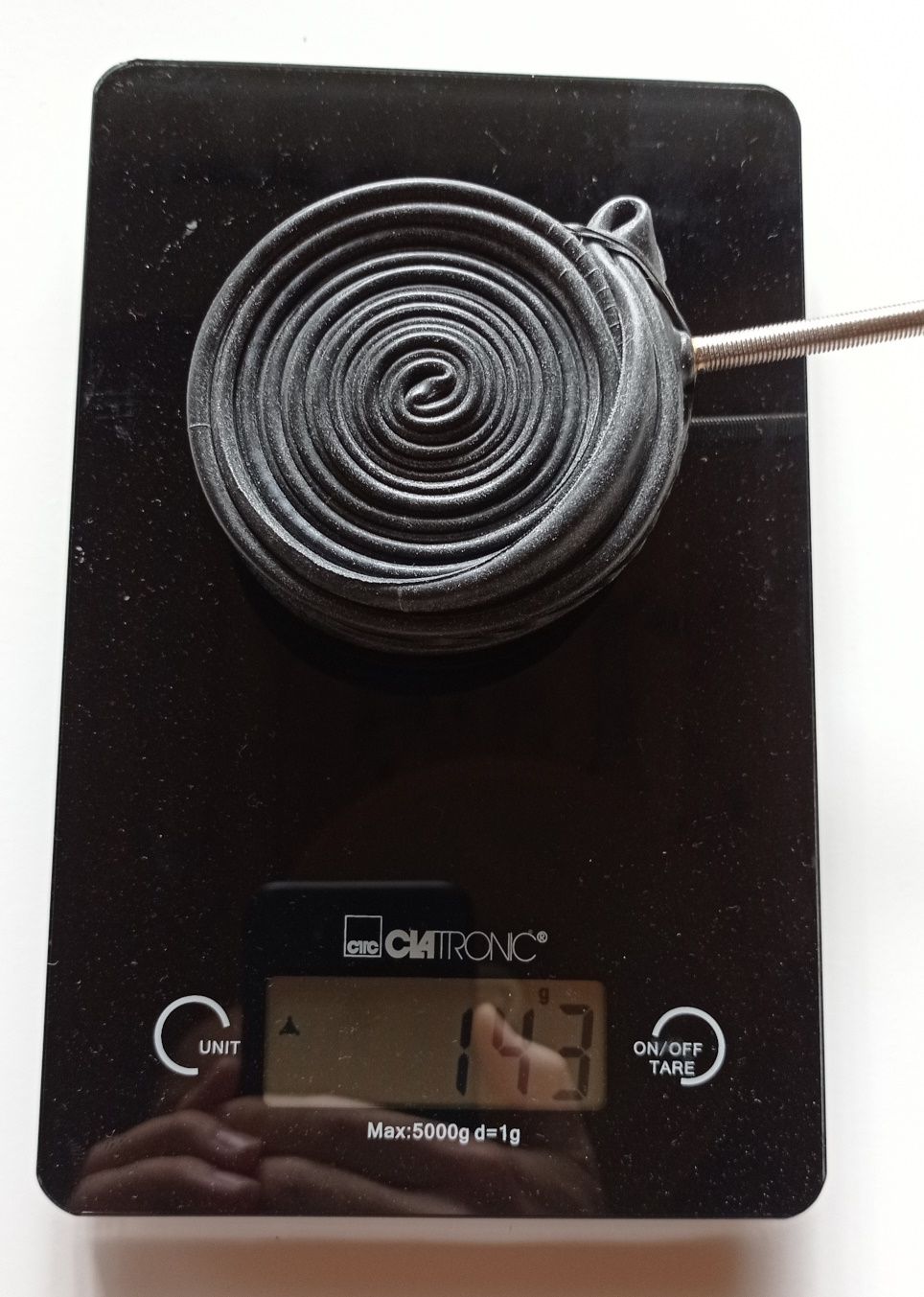

Ich bin kein Weightweenie, aber über 150g pro Schlauch muss nicht sein. :rolleyes:
Wiegt der conti wide echt so viel? Hatte den schon ein paar mal verbaut, aber zugegeben noch nie gewogen. . Fahre in meinen arc50mm die Tubolitos, im Alltags-Alu-dtswiss die schwalbe aerothan und in den dxc müssten aktuell echt grad conti race drinnen sein, wenn die aber echt so schwer sind, dann sind die nicht mehr lange verbaut haha
Leicht übertrieben...
Der Conti Race28 (mit gleicher Ventillänger) wiegt 99g, ist aber halt offiziell nicht für 28mm Reifen. Funktioniert aber trotzdem ohne Probleme.
Wenn man einen Race28 Wide in der Hand hat, und mit der anderen einen RideNow 36g nimmt, will man die Conti nicht wirklich spazierfahren. :rolleyes:
Danke! Werden ausgebaut :D
300g für 2 Schläuche, NEIN!
