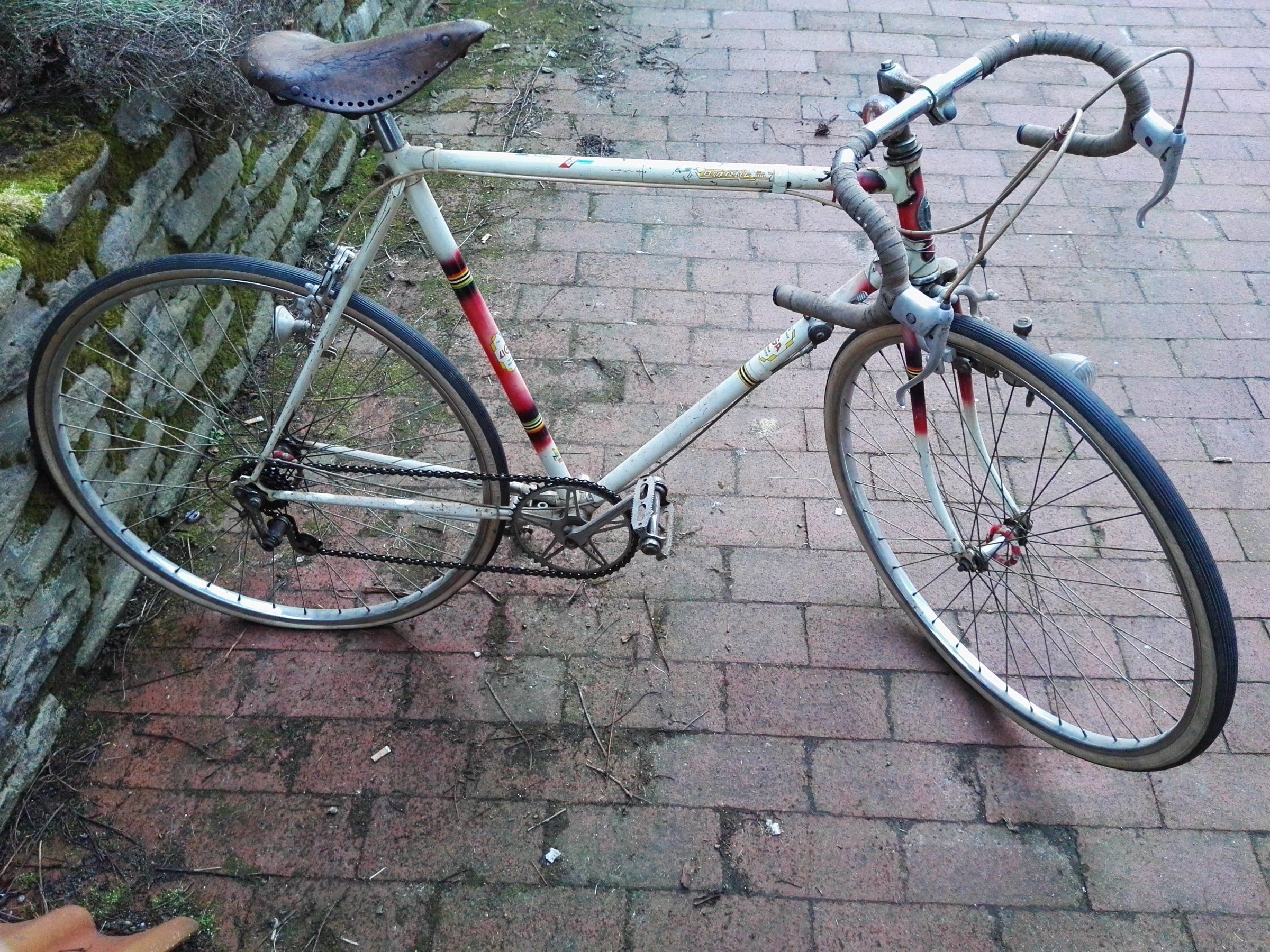

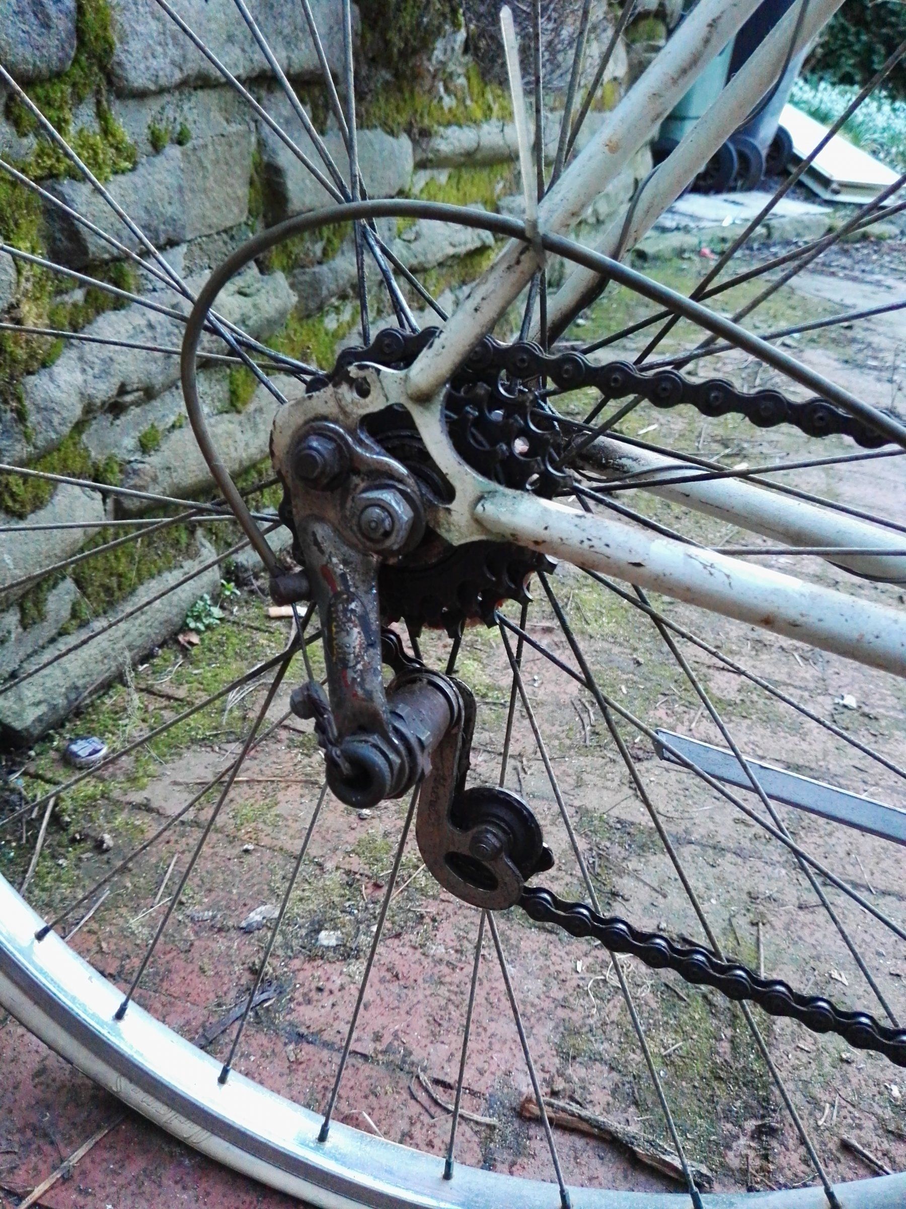

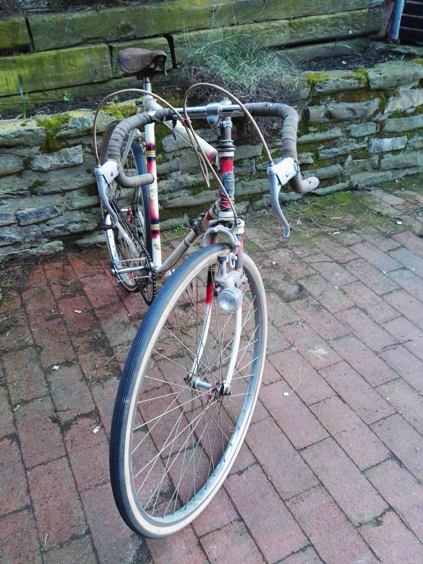

Moin Leute,
Ich bin an ein schönes altes Liga Rad gekommen und möchte es nun wieder schick machen.
Kennt irgendjemand dieses Rad ? Ich habe schon viel gesucht doch nie dieses Rad gefunden.
Ich würde sehr gern wissen wie alt es ist. Auf dem Rahmen steht "Deutscher Meister 19X9" meiner Meinung mach dürfte das "X" einer 3 oder einer 5 entsprechen. Nur leider kann man das anhand des Lackplatzers nicht so Recht erkennen und inwiefern die Zahl mit dem Baujahr in Verbindung steht weiß ich auch nicht.
Vielen danke für eure Antworten !
Ich bin neu hier und bin der Mirco.
Lieber Grüße

tolles rad
hab auch ein liga
allerdings bahnrad
und nur mit komponenten aus den 70ern
das wird wohl 59 heissen
willst du es neu aufbauen? falls ja
mach detaillierte bilder der aufkleber zu späteren nachbau, kann dier da evtl. helfen
schau mal hinten an der sattelstangen aufnahme
ob da ne nr. steht

Willkommen! Das kann wieder toll werden. Zum Glück ist fast alles dran. Einmal zerlegen und den Rahmen mit warmen Wasser und viel Spühlmittel abwaschen, dann Wax zum versiegeln. Die Teile alle putzen und Lager abschmieren. Polieren der Tele kommt vielleicht zu häftig bei der Patina des Rahmens. Neue Züge und Hüllen. Neues Lenkerband. Wie man den Sattel wieder in schuß bringt findest Du hier: http://www.rennrad-news.de/forum/threads/brooks-sattel-aufarbeiten.91097/
Schutzbleche, Blümels in Rot zum beispiel würden sicher sehr gut an das Rad passen.
