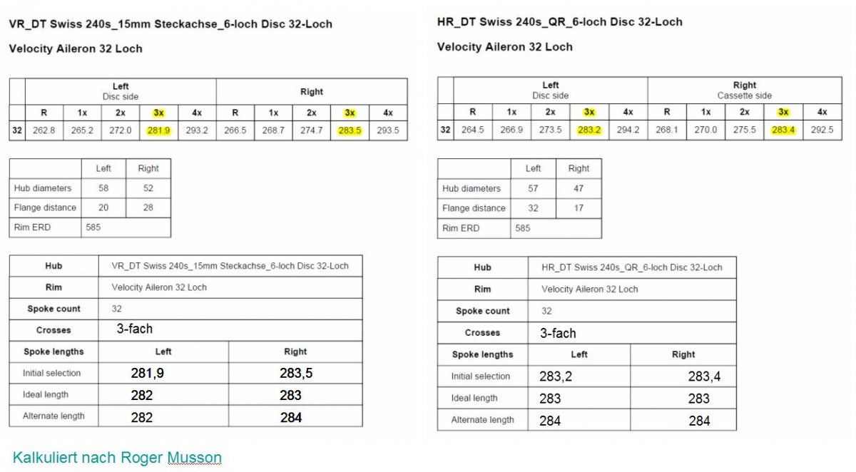

Ich bin es nochmal.
Ich habe jetzt die Felgen und Naben hier.
Kann jemand von den Experten meine ermittelten Werte querchecken? Das wäre super:
Nippel: Sapim Polyax 12 mm
Macht es Sinn, den Aufpreis in Kauf zu nehmen und die ungeraden Speichenlängen zu bestellen?
Und dann stellt sich noch die Frage nach dem Felgenband. Was würdet Ihr empfehlen? Velox Rim Tech ?
Viele Grüße
der Iron

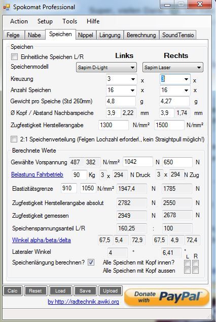

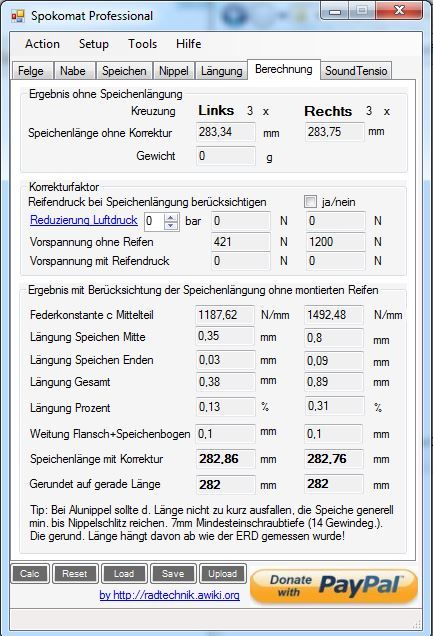

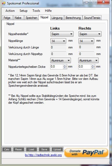

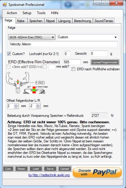

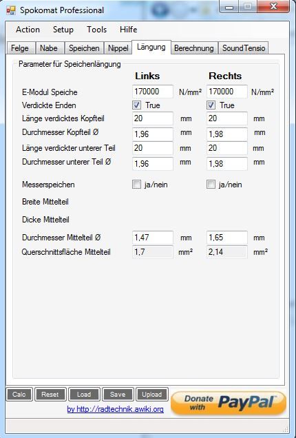

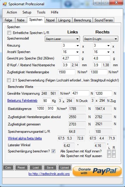

Hallo Laufradbauer:
ich habe das ganze nochmal mit dem Spokomat berechnet.
Könnt Ihr euch die Exportdaten bitte mal anschauen.Ich habe versucht die Maße möglichst genau zu ermitteln. Daher die Komawerte.
Die Velocity Aileron haben ja versetzte Speichenlöcher. Das habe ich beim Spokomat (L +2mm / R -2mm) eingegeben. Ist das richtig?
Hab ich da irgendwo einen groben Schnitzer drin?

Der Spokomat lässt nur txt als Export zu. Daher hier die Screenshots der einzelnen Reiter
VR:
