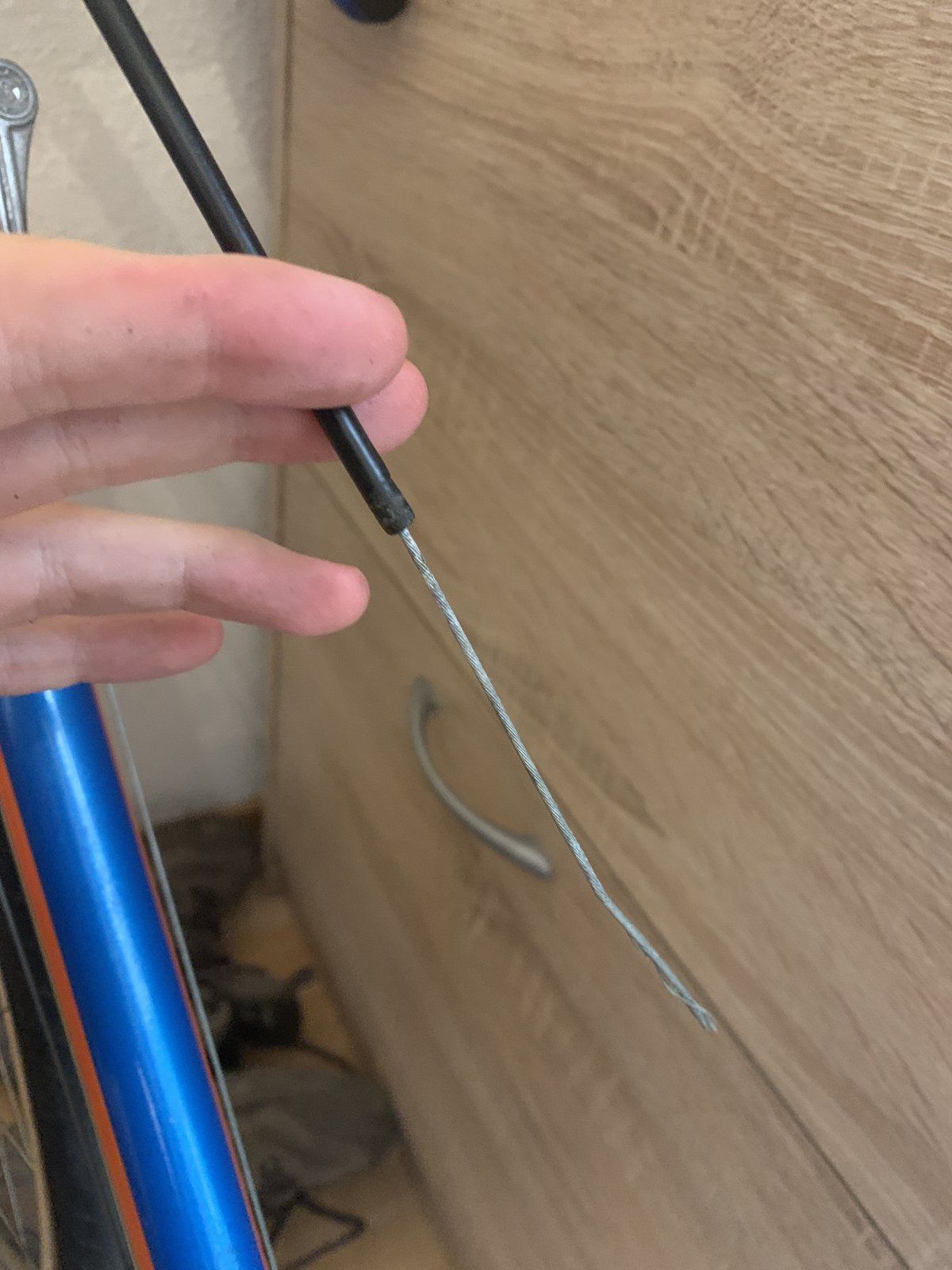

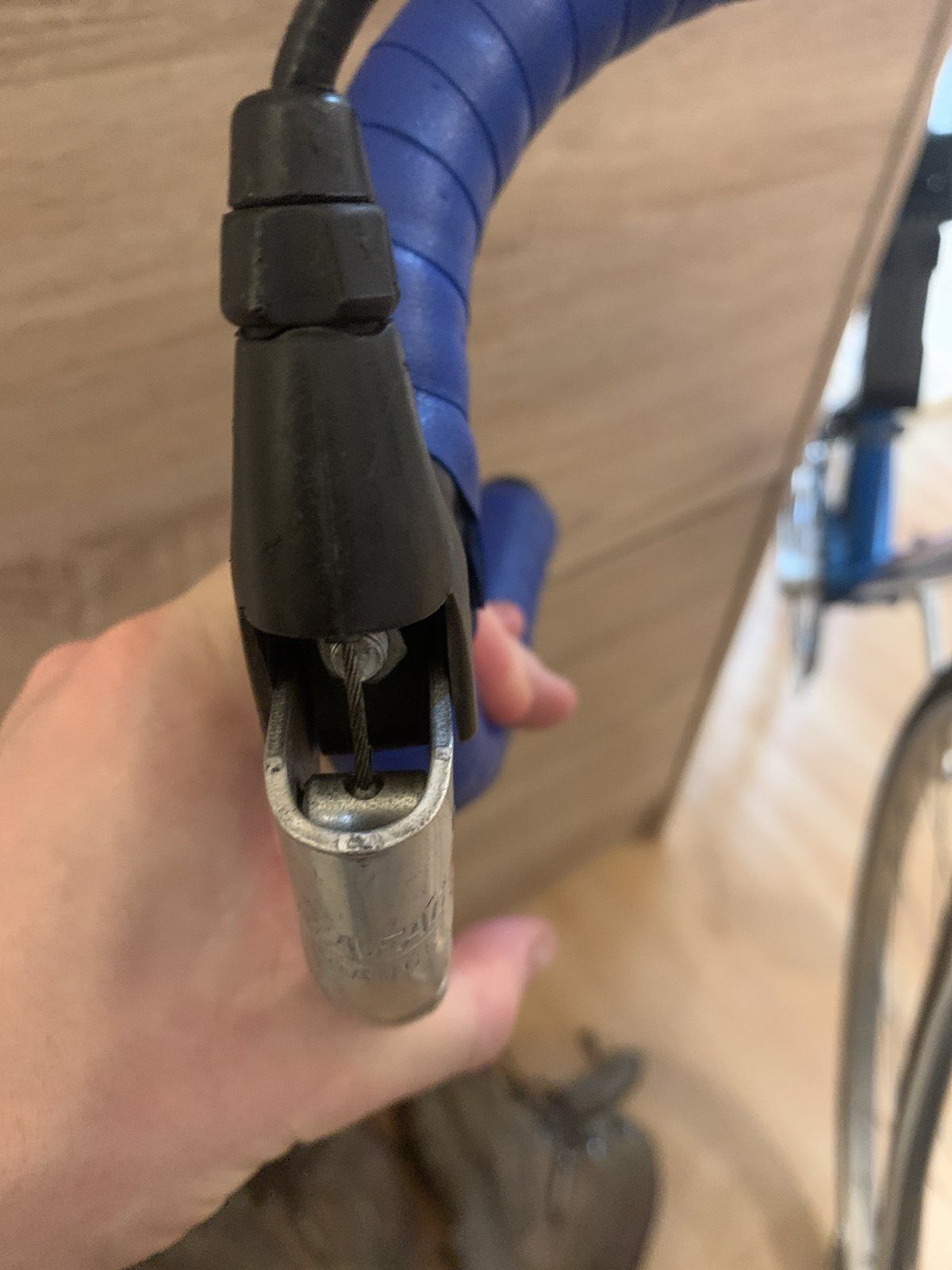

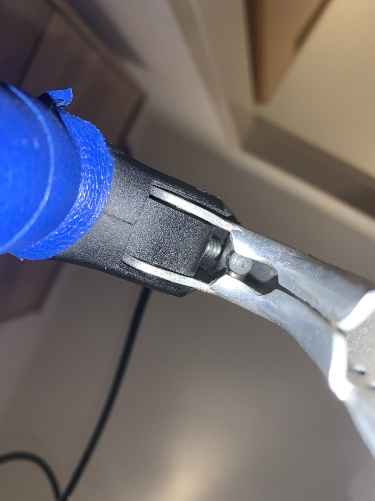

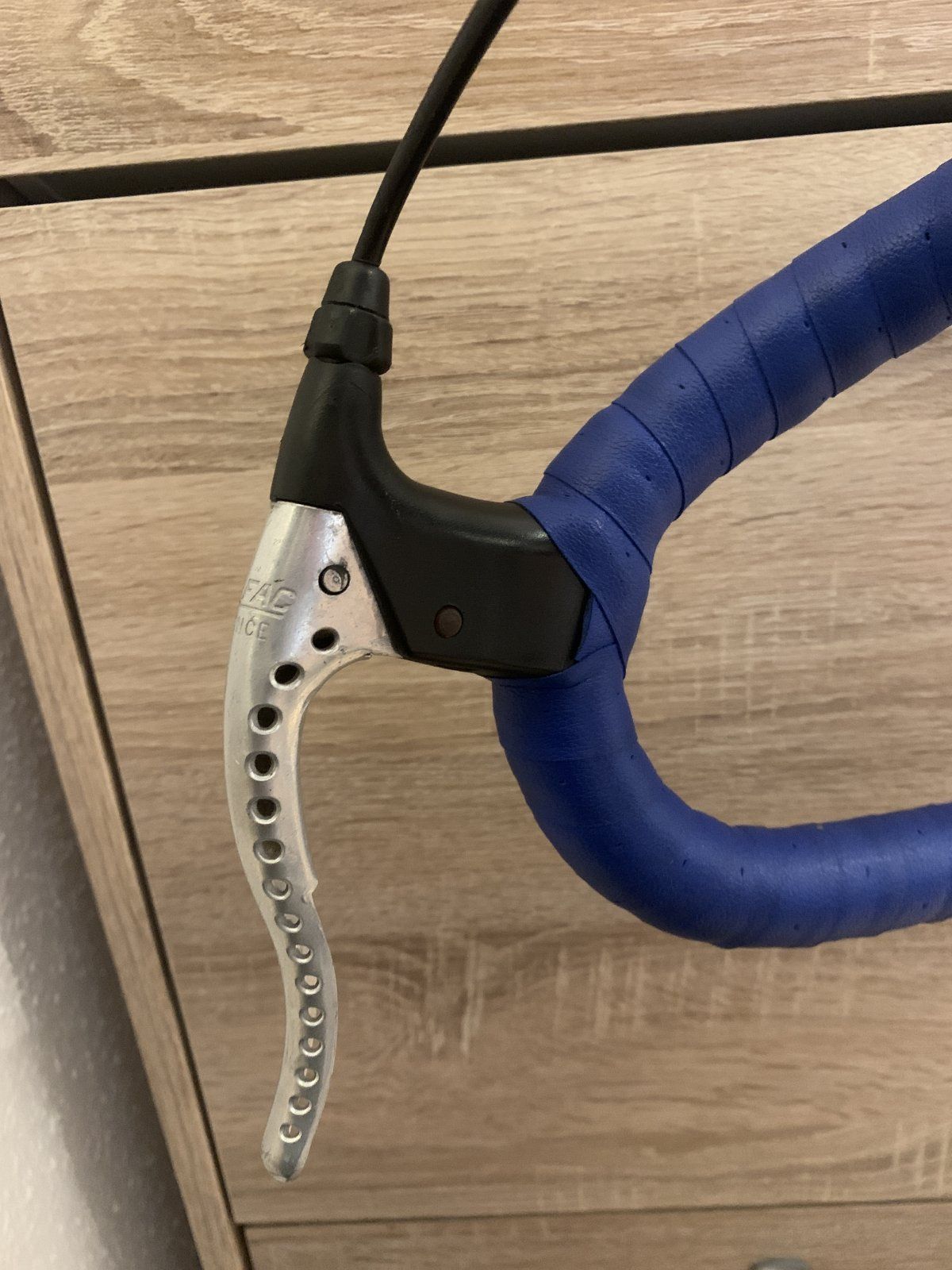

Hallo an Alle.
Kurze Anfänger Frage. Ich habe vor mir einen alten Peugeot Stahlrenner. Ziel ist es den Bremszug von den Mafac Bremshebeln zu lösen, um über die Bremshebel einen Griffgummi zu ziehen und anschließend den Lenker neu zu wickeln.
ich scheitere jedoch daran, den Bremszug von den Bremshebeln zu lösen. Über eine kurze Anleitung wäre ich sehr dankbar :)

Der Bremszug muß nach vorne/unten aus dem Bremshebel raus geschoben und komplett entfernt werden. Am besten machst du bei der Gelegenheit dann gleich einen neuen Bremszug inkl. Außenhülle dran.
