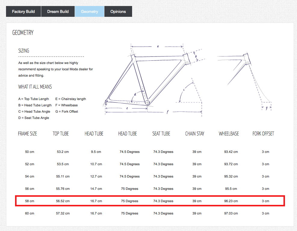

Noch ist keine Bestellung raus, da ich noch die ein oder andere Sache rausfinden muss. Die Geo ist schon (fast) verplant. Ich fahre seit einpaar Tausend Kilometern meinen Moda Forte, die Geo empfinde ich persönlich als so gut, dass ich diese als Basis für den Orlo nehmen werde.
Anbei ein Bild von den Geodaten: Reicht dies aus oder muss ich in BikeCAD nochmal selbst Hand anlegen um wirklich alle Fehlerquellen auszuschliessen?

jacek wird die geo in bikecad umsetzen und sie dir zur kontrolle und absegnung zuschicken.
da sind dann alle maße genannt, kannst du ja mit dem moda gegenmessen
Ich hab mein Orlo auch (fast) nach der Geo von dem Moda (56er) das ich mal hatte bauen lassen... tolles Rad!
Tretlagerabsenkung kann man noch überdenken. Beim Moda sinds glaub ich 5cm. Ich hab jetzt nur 4,5 und denke manchmal es is vllt n Tick hoch. Und man kann sich natürlich auch überlegen welche Dropouts man haben möchte. Ich hab die Zeus nachmache weil sie ein Stück länger sind. Sowas ist aber auch letztlich ne Geschmacksfrage.
