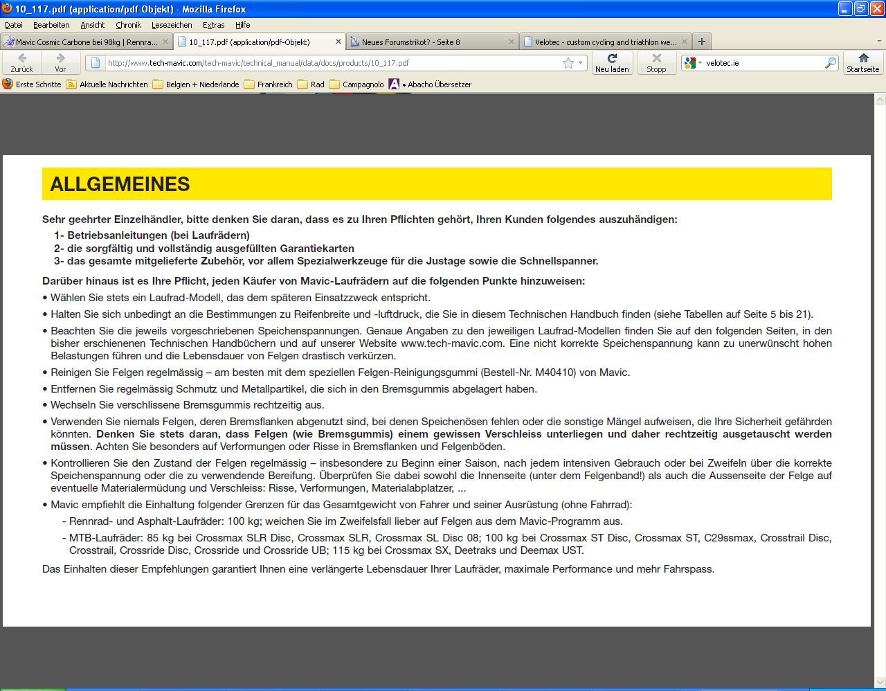

in der mavic tech-info steht das alle straßen und asphalt laufräder bis 100kg freigegeben sind. angabe bezieht sich auf fahrergewicht inkl. ausrüstung ohne rad.
