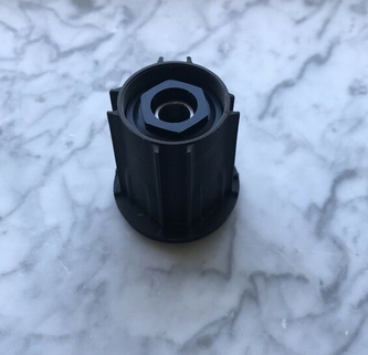

Mavic LRS Ksyrium SSC, Umbau Freilauf
Unterschied FTS <-> FTS-L
FTS-L M10 bzw ED10 für 8mm Achse
FTS-M11 bzw ED11 für 9mm Achse
Anhang anzeigen 1015337Anhang anzeigen 1015340
Anhang anzeigen 1015338Anhang anzeigen 1015341
...das ist was ich meinte, danke. Der jetzige Campa-Freilauf ist tatsächlich mit schwarzer Mutter, also 8mm. Dann brauche ich in der Tat die Hülse, wenn ich einen Shimano-Freilauf mit silberner Mutter benutzen will.
Du hast doch geschrieben
Dann wird er nicht aus 2013 oder später sein.
...ich hatte das Produktionsdatum auf ca. 2000 geschätzt, gestützt durch Katalogveröffentlichungen auf disraeligears.co.uk. Das war aber nur durch Sammeln von Indizien, nix genaues! ;)
