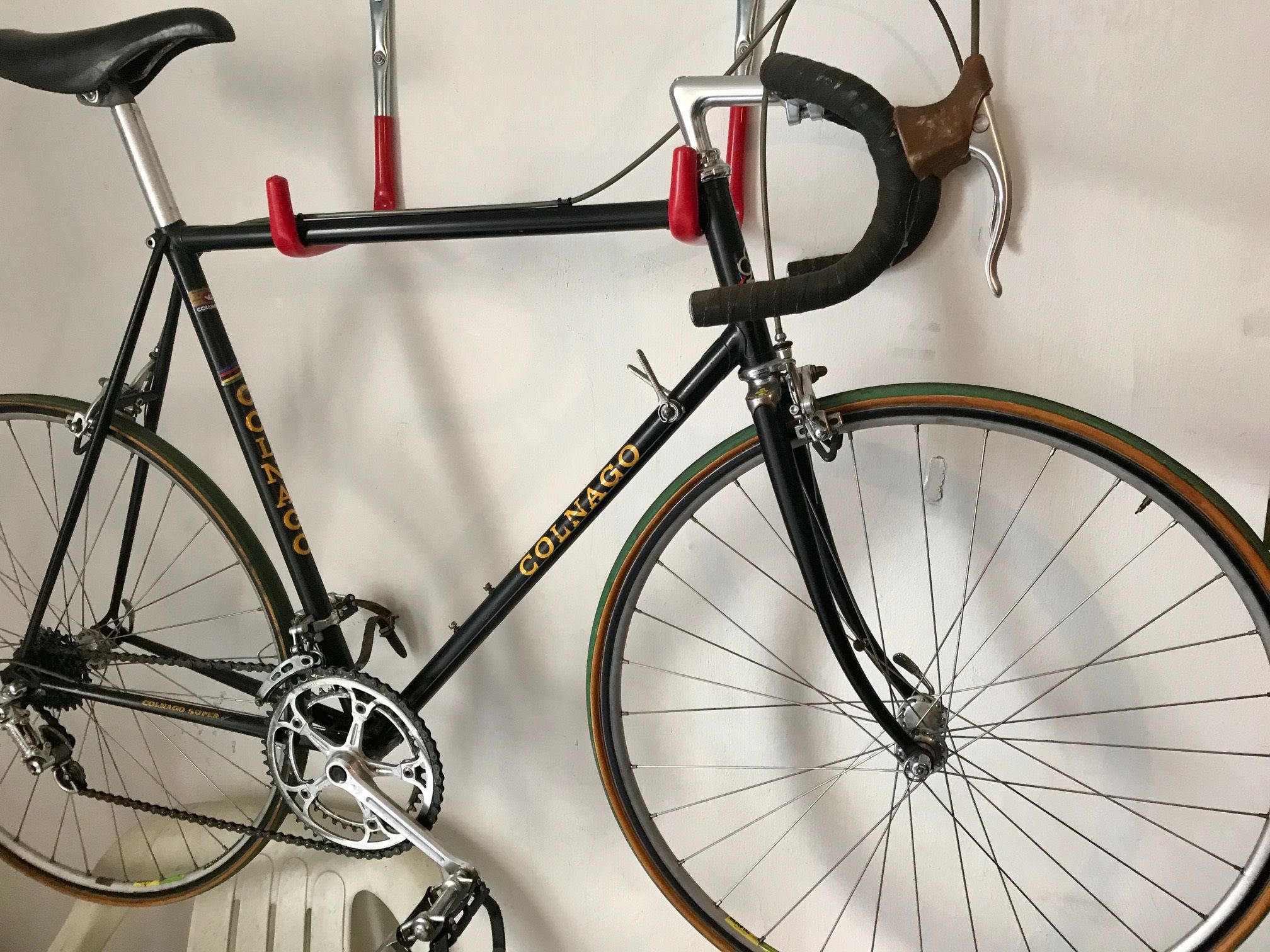

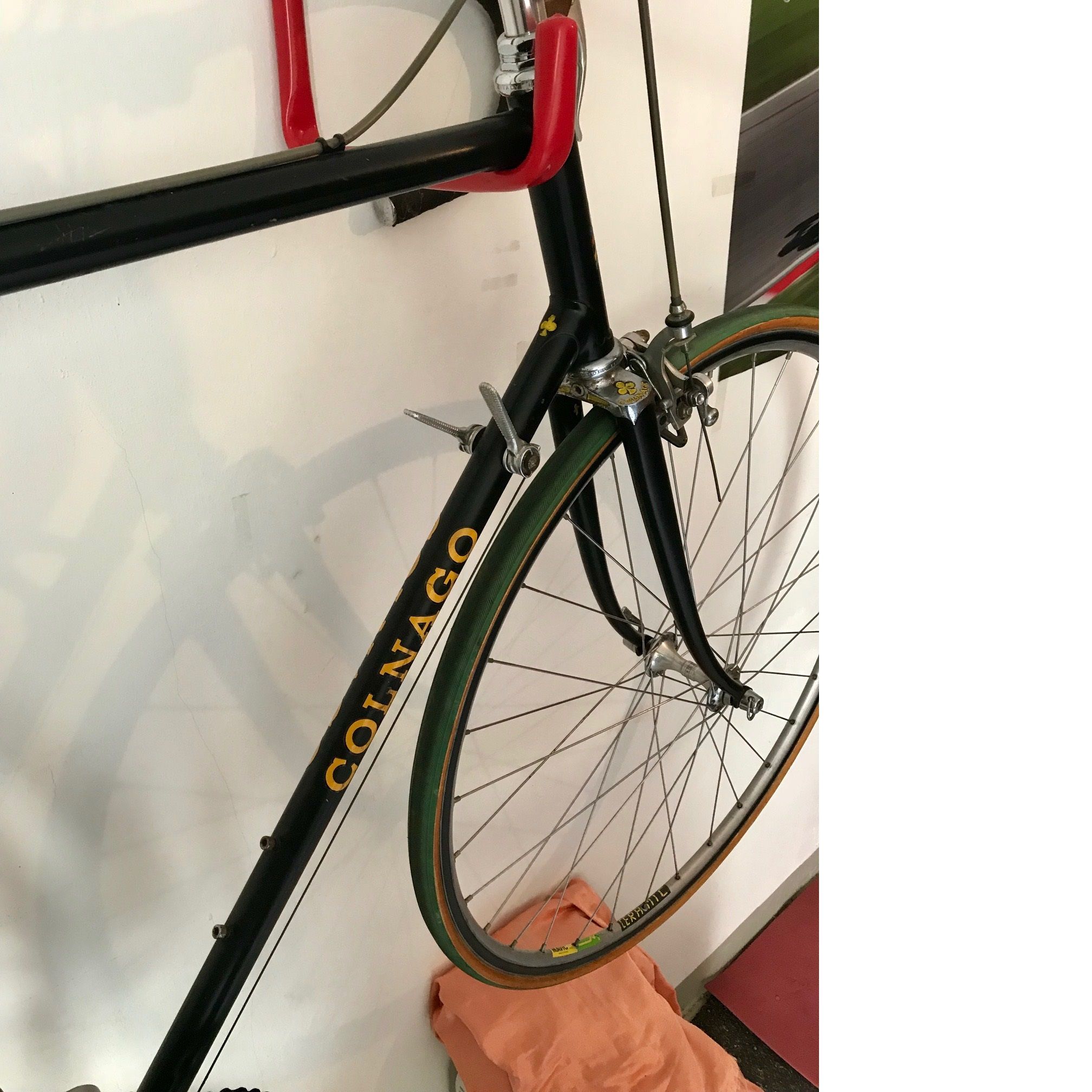

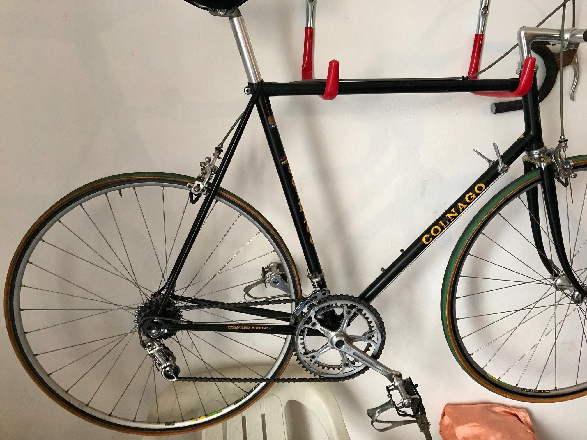

Hallo liebe Community,
zunächst freue ich mich darüber, die Gelegenheit zu bekommen, hier mein Anliegen vorbringen zu können.
Ich habe aus meinem beruflichen Umfeld ein Colnago Super angeboten bekommen. Aus erster Hand in einem zwar nicht perfekten, aber zumindest scheinbar originalen Zustand. Der Besitzer hat es seiner Erinnerung nach vor 1978/79 für rund 2.500 Mark gekauft. Aktuell verhandeln wir noch ;) aber es scheint wohl auf 350.- bis 400.- EUR rauszulaufen. Im Übrigen hängt das gute Stück seit rund 30 Jahren in der Garage an der Wand. Jetzt würde ich dem Renner gerne ein zweites Leben ermöglich. Dazu würde ich es nach dem Kauf gerne behutsam reinigen und aufpolieren. Leider fleddern die Aufkleber ein wenig ab, aber ich würde sie trotzdem gerne erhalten. Ich finde, ein wenig Patina muss halt auch sein.
Ich würde mich sehr freuen, wenn Ihr mir ein paar Tipps zum Kauf geben könntet. Ich denke, dass der Preis wohl kein Thema mehr sein sollte, oder?
Aber gibt es noch etwas, wo ich aus Eurer Sicht drauf achten sollte? Anbei ein paar Bilder.

An erster Stelle würde ich erstmal schauen, ob dir das Rad von der Höhe und von der Länge passt. Stichwort Rahmenhöhe und Oberrohrlänge. Dann würde ich gucken, ob am Rahmen und Gabel alles okay ist, also keine Dellen, Risse, Stauchungen.
Dann den Grat der Verschleißteile und den Gesamtzustand betrachten.
Aus der Ferne sieht das Colnago ganz schick aus und 350€ bis 400€ wären sicher fair dafür :)
Beinlänge messen und schauen obs passt von der Höhe, Länge kann man mit dem Vorbau anpassen, Lenkerbreite messen, und eben alle wesentlichen Teile prüfen je nachdem abschmieren. Bremsbelag prüfen, da gibt es auch gute Repros. Vom Betrag ist es in Ordnung.

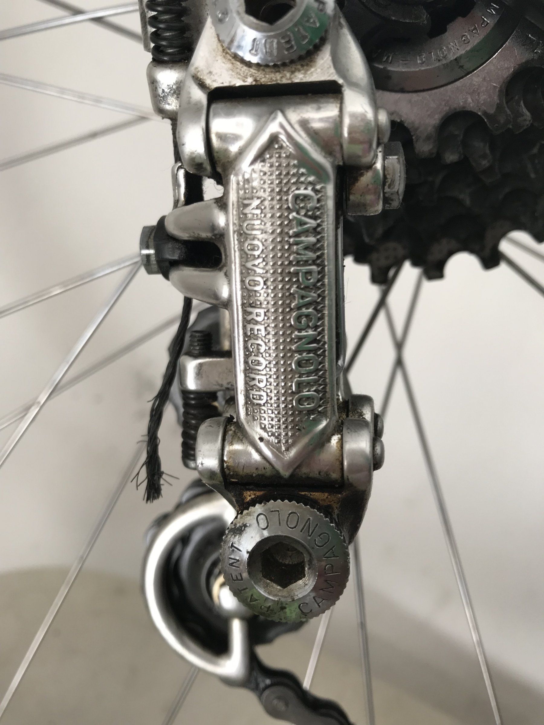

zunächst herzlichen Dank für die Antworten. Welche Kassette ist den die Originale? Schadet die 8-fache?
Ja, leider passt mir die Geometrie nicht ganz so. Ich benötige eigentlich einen 54 Rahmen, es ist aber ein 60er.
Daher denke ich, dass ich es nehme, behutsam in die Spur bringe, und mich dann "hochtausche" gegen meinen eigentlichen Radtraum ein Bianchi Rekord....
Oder ich es nutze es nur für die Eisdiele und schraub den Sattel bis an den Anschlag runter, dann geht es:(.
Das Rad hat glücklicherweise keine Dellen, Stauchungen etc., insofern sollte ich es, wie ich denke, auf jeden Fall kaufen. Vielleicht kann ich wie gesagt für meinen eigentlichen Wunsch ein paar EUR gut machen. Mal sehen.

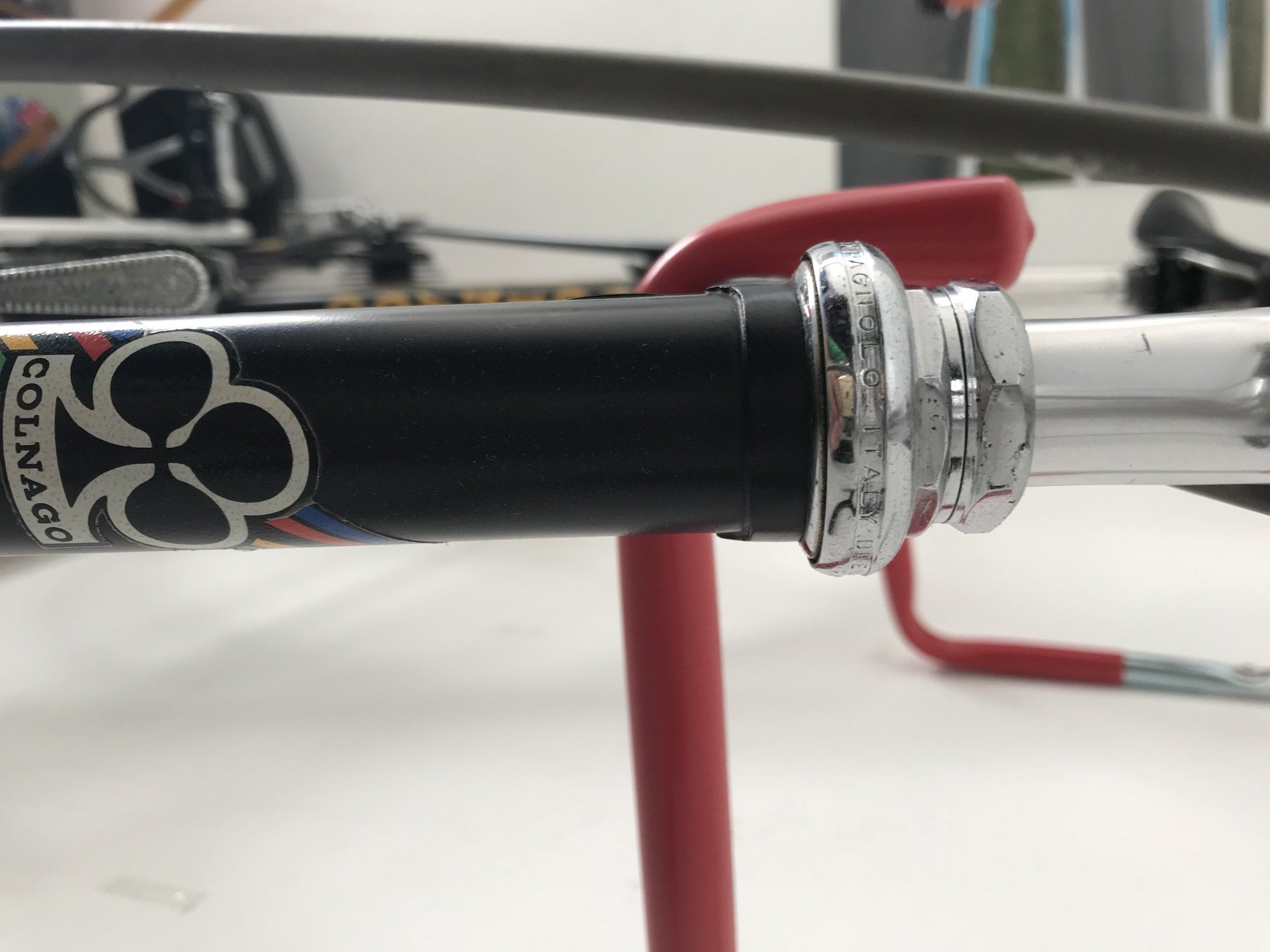

Ich bin überhaupt kein colnago-Experte. Lediglich das schwarz-lackierte hintere Ausfallende lasst mich zweifeln, ob hier vielleicht neu lackiert wurde. Die Bilder geben ja leider nicht die typischen Merkmale wieder (oder ich bin nur zu dumm sie zu erkennen). Vielleicht sollte Mal jemand bestätigen, dass es ist, was es behauptet, bevor du es kaufst.
Edith: die Gabel gibt ja die Herkunft eindeutig wieder. Trotzdem erscheint mir der Lack recht matt und ''dosig" zu sein.

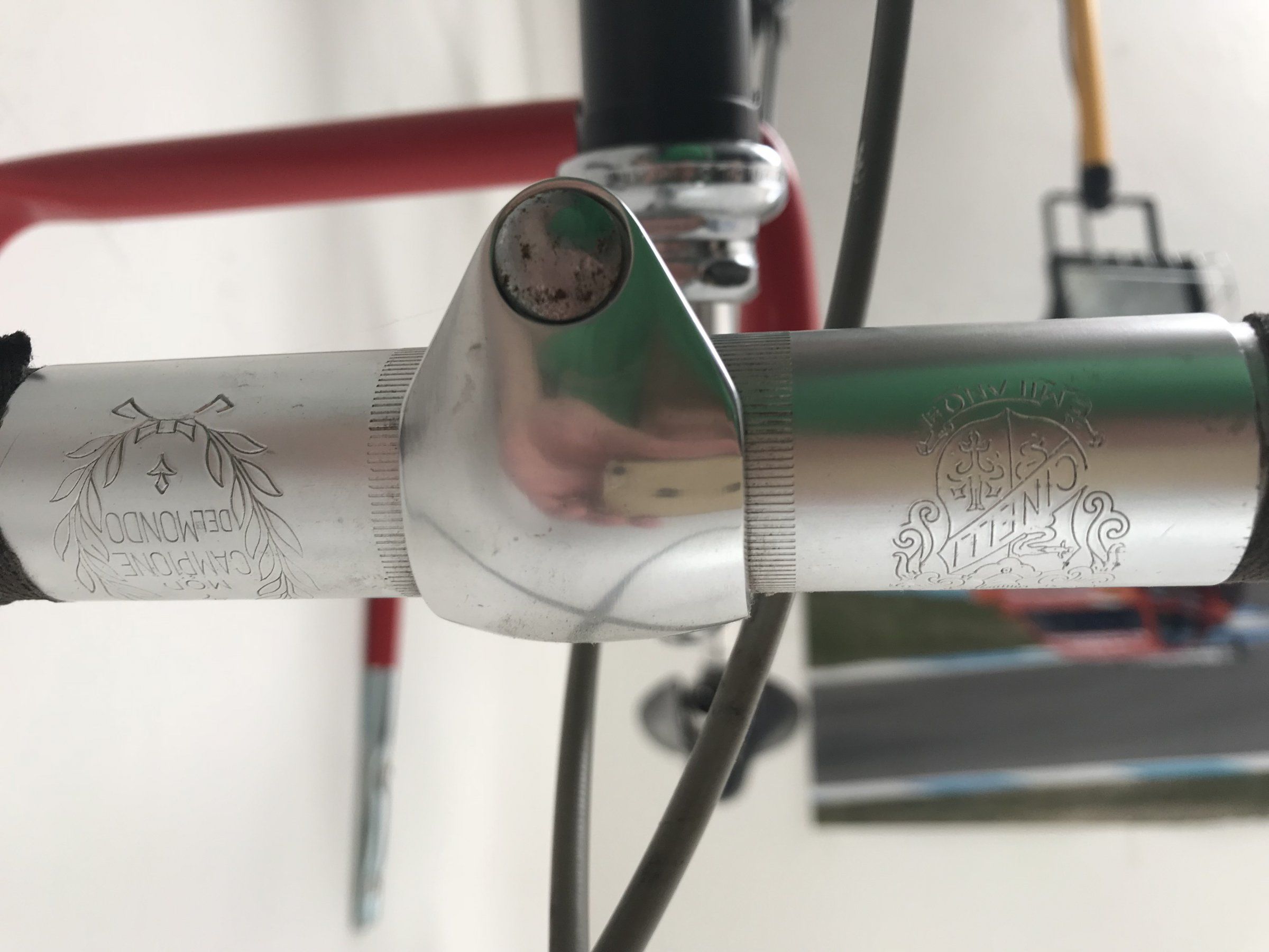

Zudem sind die Stellschrauben für den Ausfallenden auch in Rahmenfarbe.
Und auf den Steuerrohrdecals zb erkennt man Unebenheiten von der Lackierung, also schaut nach überlackiert mit Dose aus..
Der Zustand des Chroms an der Gabelkrone, den Bremsschuhen etc passt auch nicht zu dem des Lacks... Sieht sehr nach neulackiert aus, und das nicht besonders gut. Zumal, 8fach ist auch nicht wirklich erklärlich, wenn das Rad gut 30 Jahre nur rumgehangen hat.
