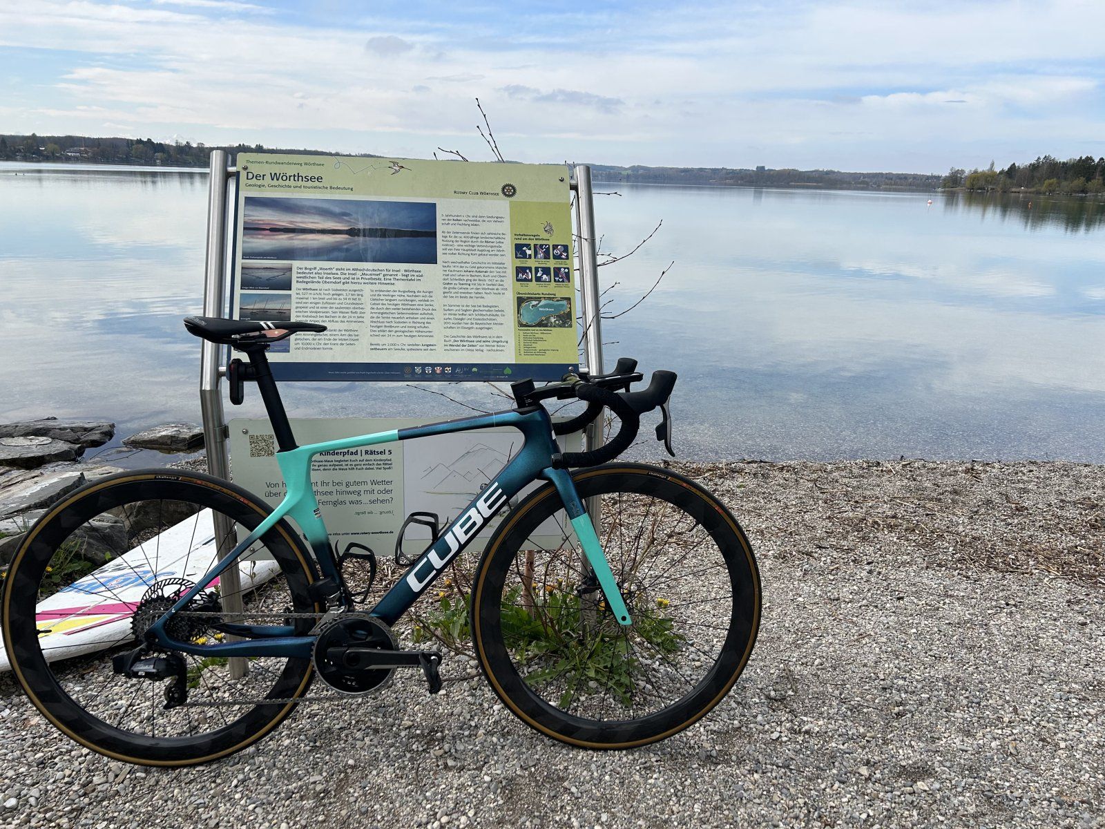

Ich habe exakt die Maße des TE und fahre ein 53er. Ein 56er wäre mir zu hoch.
Habe aber eine längere Vorbau Einheit montiert.
Wenn du gerne kompakt sitzt, dann kann das schon passen. Wie gesagt Vorbau muss länger, sonst ist es nichts.
Bei mir sieht es so aus

habe auch die Maße und würde ein 53er mit längerem Vorbau fahren.
Aber wenn der TE schon ein Rad hat, würde ich erstmal Geos vergleichen und dann weiter überlegen.

Reicht da die 350mm Stütze oder ist das die 400er?
