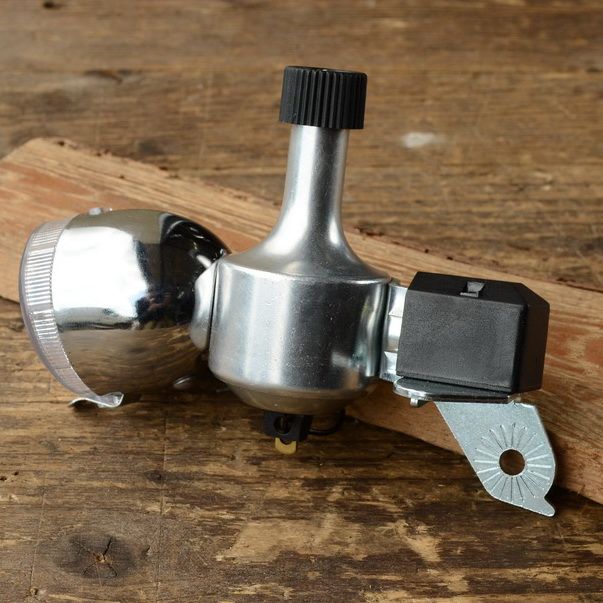

Sinnvoll wahrscheinlich schon, jedoch hätte ich mir eher sowas vorgestellt:
Hat das Rad eine Lasche für den Dynamo an der Gabel?
Wenn nein, würde ich schauen, dass ich einen Nabendynamo verbaue mit einer Lampe, die seitlich unter dem VR-Gepäckträger verbaut ist.
Sowohl mein als auch das Motobecane meines Vaters hatten damals den Dynamo am Hinterrad...
Dynamolampe (schöne passende Soubitez) hätte ich in neu, falls Bedarf besteht.
M.W. ist Moto 1984 Konkurs gegangen, bevor sie von Mitsui übernommen wurden. . Kann auch nur Halbwissen sein, die Infos dazu sind ja nicht so üppig gesät bzw ich hab mich noch nie so eingehend damit beschäftigt. Aber vllt. können die Experten (Vent, 101.20 & Co.) da etwas mehr dazu sagen.
Und vielleicht auch zufällig einen einzelnen Dynamo? ;) :)
