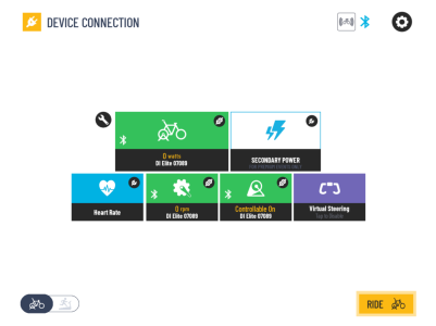

steht bei mir auf 100%, hab auch schon gefühlt alles dazwischen ausprobiert, leider ohne Erfolg……

Danke, das ist dann der "originale" Direto, nicht der Direto XR, oder? Vom Screenshot her müsste die Verbindung passen. Der nächste Schritt wäre dann den MW-Support zu kontaktieren, weil ich wüsste nicht mehr an was es noch liegen könnte.
….genau, es ist der Direto ohne weiterer Bezeichnung. Danke für‘s drüberschauen……….
