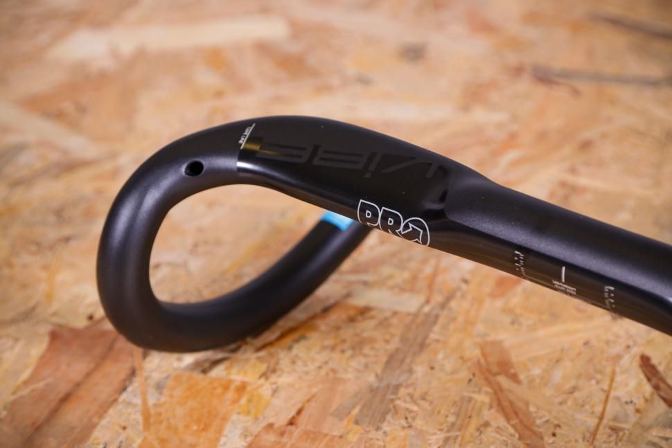

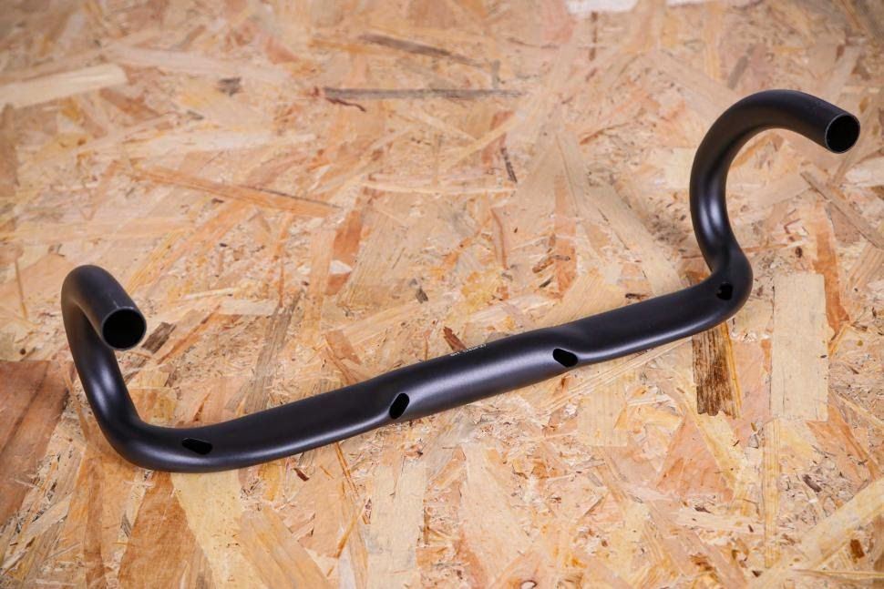

Heute hatte ich in der Mittagspause etwas Zeit und habe mich an die Aussenhüllen gemacht. Wahnsinn!
2Meter Bremsaussenhülle und 2Meter Schaltaussenhülle komplett vermackt und nicht durchgefädelt bekommen! 😡
Hab‘ ich mir mit dem Lenker ein fettes Problem an Bord geholt oder weiß jemand wie ich jeweils 2 Hüllen (Brems und Schalt) durch diese Öhre bekomme ohne die Ummantelung zu vermacken?
Ist es ein Versuch Wert mit unmontiertem Lenker alles durchzubekommen?
Achso: bei den STIs sind in der Kurve zum Oberlenker jeweils ein separates Öhr für Brems- und Schalthülle links und rechts. Nur zum Vorbau hin müssen beide Hüllen aus demselben Loch.
Vielleicht hier zu erkennen.

Hab‘ ich mir mit dem Lenker ein fettes Problem an Bird geholt oder weiß jemand wie ich jeweils 2 Hüllen (Brems und Schalt) durch diese Öhre bekomme ohne die Ummantelung zu vermacken?
Bon bei meinem 3T lenker auch gescheitert. Hab dann jeweils nur eine leitung innen gelegt.
Zuerst die Züge durch, dann die Hüllen drüber. Silikonspray, viel Zeit und Kraft können helfen. Die Züge können danach im Eimer sein, was aber kein Problem ist, wenn die Hüllen drin sind.
Hilft das vielleicht?
Ich habe so eine Magnethilfe von Jagwire, das hat bislang nicht so toll funktioniert, da der Magnet so schwach ist.
Edit: alten Zug oder Liner in zig Versuchen durchfrickeln war bislang auch meine Lösung
Erstmal neue, schöne, graue Hüllen bestellen. Die bekomme ich hier nirgends. Evtl. ein großes Päckchen Geduld dazu 🤭
Das war DER Tipp! Großes Dankeschön dafür 🤗
Musste nicht einmal nachbestellen da sich glücklicherweise noch zwei Teilstücke Aussenhüllen für die Schaltung gefunden haben. Spray (das andere Wort lass ich mal sein wegen Werbung 🤭 ) war auch nicht notwendig, nur Geduld und ein wenig Fingerspitzengefühl. Mit den wenigen Macken kann ich leben.
