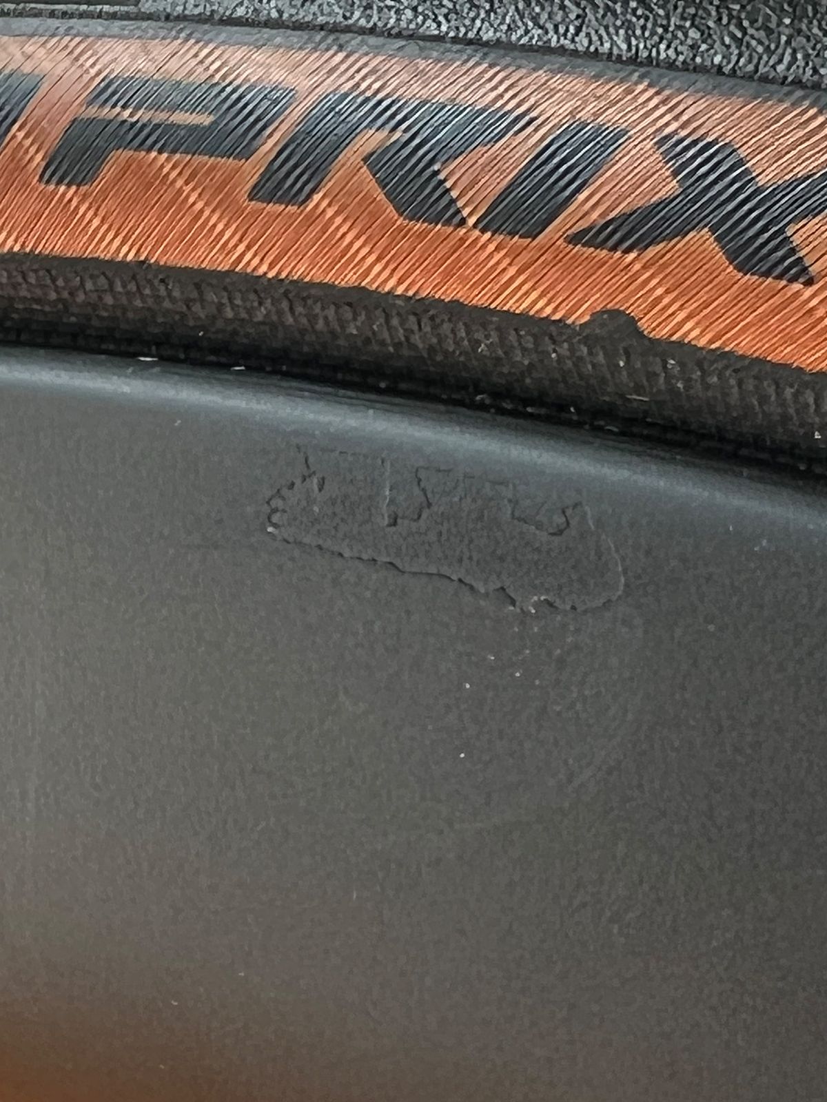

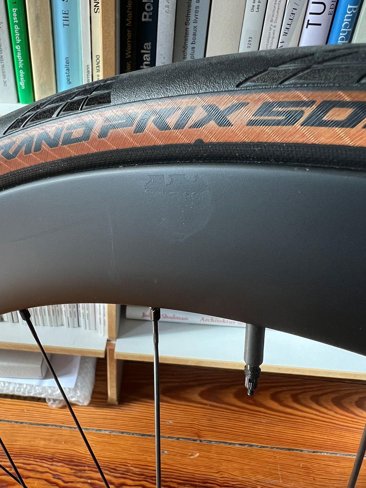

Moin, ich wollte bei meinen neuen Laufräder die schmalen Sicherheitsaufkleber abziehen, waren am Rand der Felge halbrund angebracht (mit Infos in mehreren Sprachen über Reifendruck etc. sowie 2 kleinere mit Bacodes und Angaben zum Herstellungsort).
Am Hinterrad funktioniert das noch prima, am Vorderrad dagegen nicht – zuerst dachte ich die Klebeschicht wäre dran geblieben und nur die bedruckte Folie wäre abgezogen… aber dann habe ich gesehen, das es der Mattlack war (ca. 2 x 1 cm).
Bei genauer Betrachtung erkennt man auch eine hellere Struktur unter der beschädigten Fläche – scheinbar ist es eine Verschmutzung oder etwas anderes unter der Mattlackschicht - man bekommt sie nicht ab.
Was würdet Ihr machen? Reklamieren? Oder gehört das einfach dazu, weil Gebrauchsgegenstand? Finde es halt schwierig, weil die nun (für mich) auch nichtgünstig waren (ca. 1000€) – auf der anderen Seite: irgenwas wird eh dran kommen, auch wenn man noch so vorsichtig ist …

Da ist tatsächlich der Lack ab. Das würde ich versuchen zu "stabilisieren", damit nicht noch mehr Lack abplatzt. Z.B. mit einem ultra dünnen Pinsel (nur ganz wenige Haare) und etwas Klarlack (kein Nagellack) den Rand gegen weitere Abplatzer sichern.
Puh, erstmal matten, transparenten Lack für Carbon finden…

Ist das wirklich schlau, da drüber zu pinseln oder macht man das auf diese Weise nicht noch schlimmer? Bei den Lackschäden, die ich bisher hatte, hat sich zumindest das ganze nicht weiter vergrößert. Vielleicht täusche ich mich ja, aber ich würde mal schätzen, dass man das ganze als nicht fachkundige Person optisch nicht ansprechend überpinselt bekommt...
Ich glaubs auch… habe gerade mal in einem Betrieb nachgefragt, die Carbonreparaturen an Rennrädern vornehmen. Gleichzeitig habe ich eine Anfrage beim Verkäufer gestellt…

Das passiert selbst bei Autos mit speziell vorgesehener Folie, das sich da der Lack lösen kann, wenn man diese nicht nach Herstellervorgaben entfernt.
Der Tipp mit dem Fön war schon richtig. Ich drück dir die Daumen da der Verkäufer da kulant reagiert, kann es mir aber nicht vorstellen

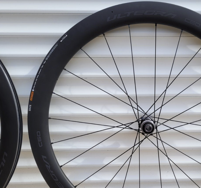

Hier kann man die nochmal gut sehen. (Bild habe ich auf Kleinanzeigen gefunden). Es gibt/gab einige Angebote auf Kleinanzeigen, da haben die Verkäufer:innen auch die Aufkleber (zumindest teilweise) entfernt.
Aber nervig, wie man es macht, man macht es falsch:
läßt man die Aufkleber auf Rahmen und Scheibenbremsen (die orangen) wird man ausgelacht, macht man sie auf der Felge ab, beschädigt man diese und es heißt: boah, die läßt man doch dran … :oops:😢

Ich denke die stammen aus Teambeständen so das dies nicht nachvollziehbar ist werden da von Verkäufer die Aufkleber entfernt. Da schaut es dann schlecht aus sollte mal was mit den LRS sein. Shimano wird da nichts dran machen.
Nimm nächstes mal einen Fön und erwärme die Aufkleber vorsichtig, dann langsam abziehen.
Vermutlich hast du dann noch Klebereste auf dem Lack. Den bekommst du aber recht einfach runter.
Weiches Microfasertuch, einen Klebeentferner wie z.B. diesen hier. Klebereste einsprühen, noch etwas in das Tuch sprühen und vorsichtig in eine Richtung wischen. Keine Kreise.
So hab ich schon hunderte Aufkleber und Modellnamen von Autos entfernt. Auch von Mattlacken.
Nachtrag,
Mit dieser Variante bekommst du die Aufkleber wenn sie nicht zu alt sind, auch häufig im Ganzen ab. Sprich du könntest sie aufheben wenn mal was sein sollte
