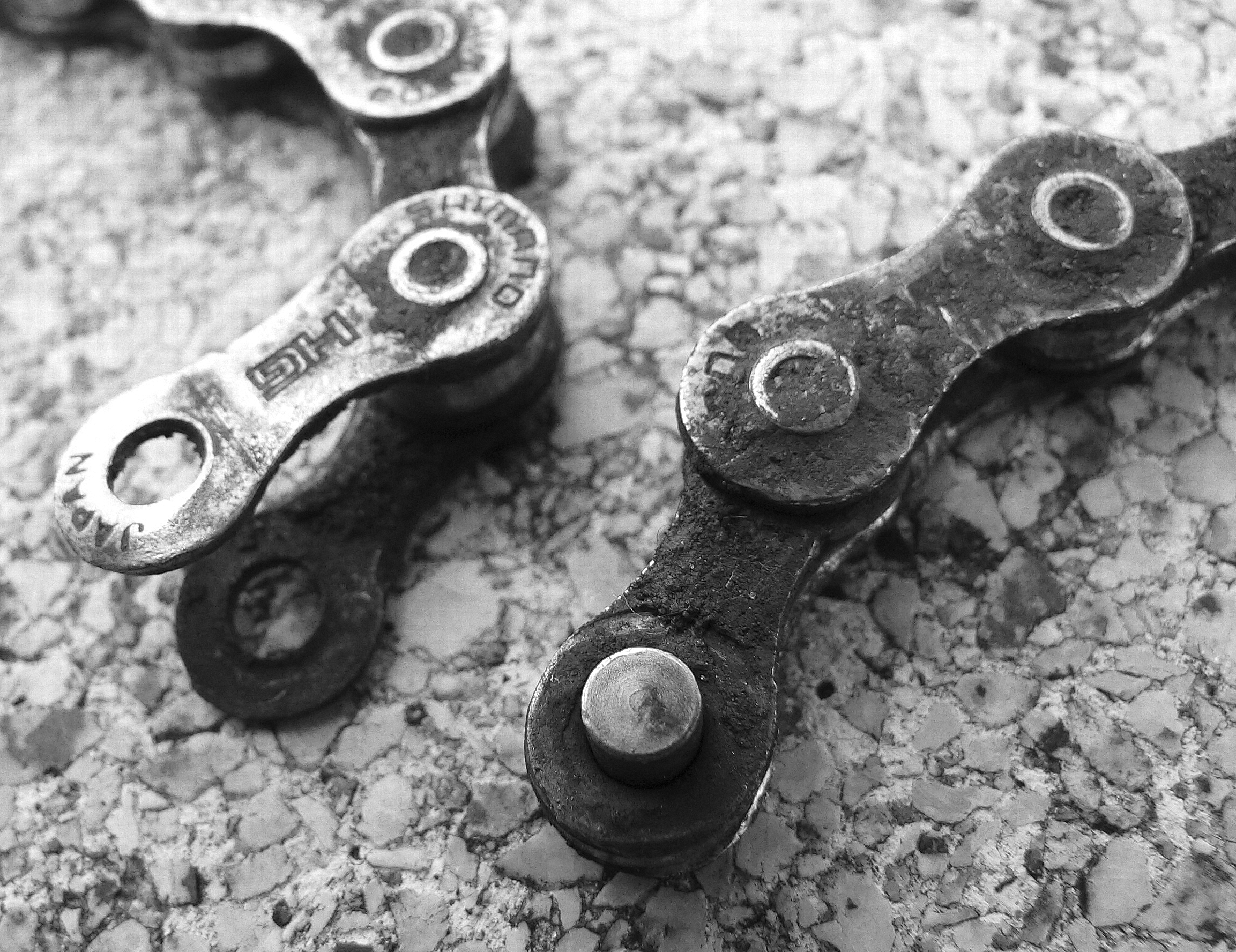

"Vollkommen plan" und "von den anderen nicht zu unterscheiden" ist in meinen Augen ein Widerspruch: Der Niet steht normalerweise an beiden Seiten ein klein wenig über, siehe z.B. hier, am Dreck ganz gut zu erkennen:
http://de.academic.ru/pictures/dewiki/70/Fahradkettenglied_offen_1_fcm.jpg
Ich sehe es auch so: Ein klein wenig in die andere Richtung zurückdrücken, dann müsste es gut sein.
