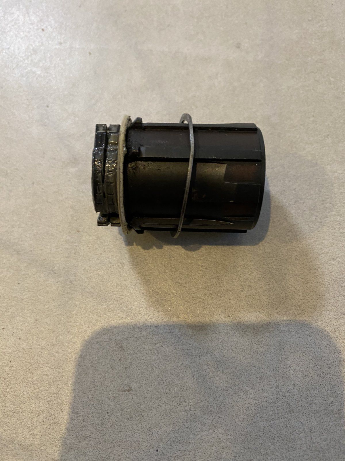

Keine Ahnung, da das Laufrad in der Zwischenzeit „neu“ gekommen ist. Hab nur keine Ahnung was für ein Freilauf drauf ist. Weiß nur noch, dass er für Shimano war 😂 hatte den LRS gebraucht gekauft.
Sieht mir so aus als ob es ein 9/10/11 wäre und logisch wäre es schon, dass wenn die Schaltung in einem Ritzelbereich gut funktioniert sie genau am anderen Ende nicht funktioniert. Grob 1mm unterschied durch fehlenden Spacer kumuliert sich bis zum anderen Ende der Kassette sicher.

es ist genau andersrum. Auf dem Kickr hätte ich 1,85mm plus 1mm verwenden müssen bei Verwendung einer 10x Kassette auf einem 11x-kompatiblen Freilauf. läuft nun genauso wie auf dem Laufrad. Zumindest das passt.
