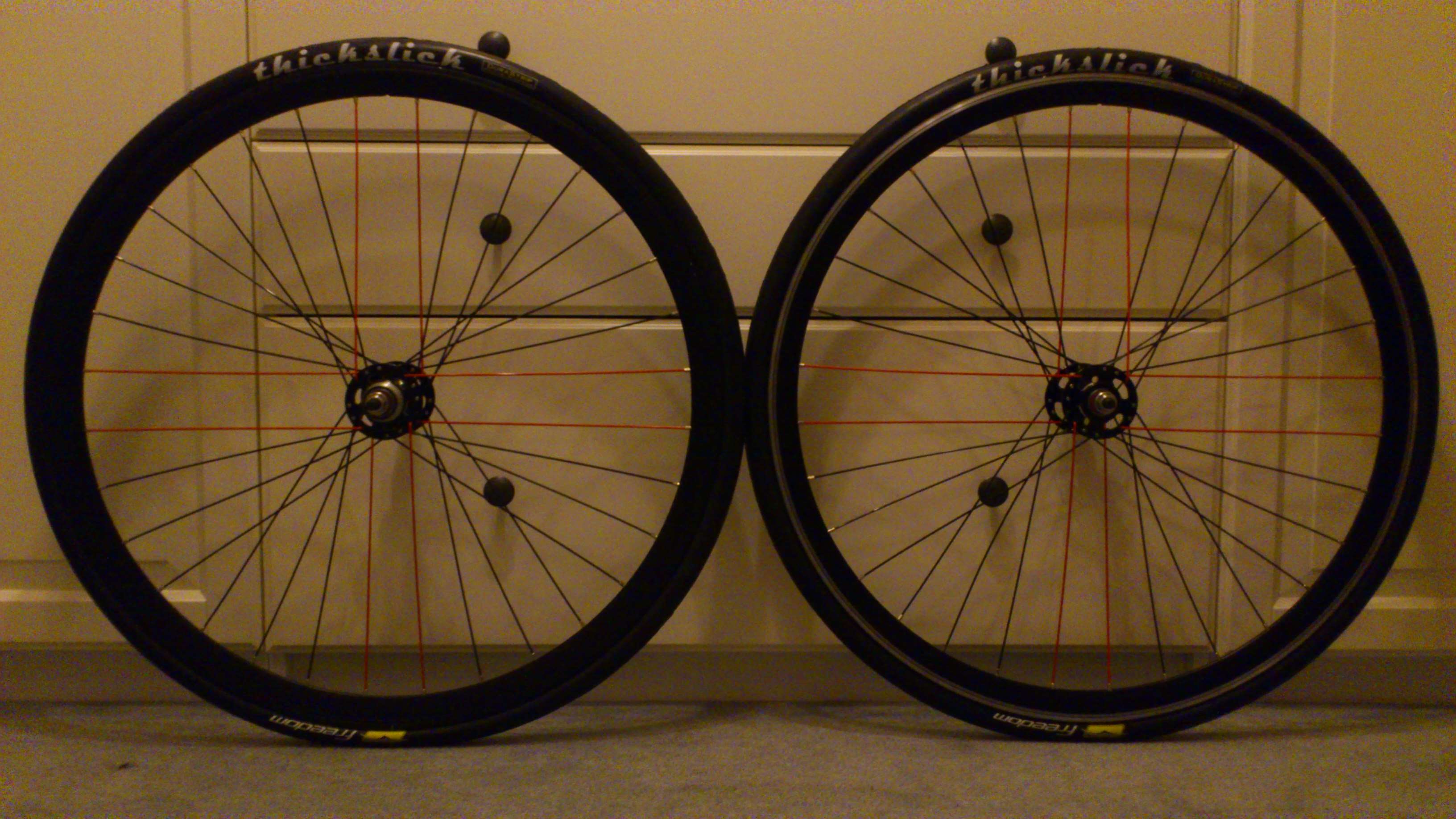

Hier mal das Ergebnis meines ersten Versuches (noch nicht zentriert) bei meinem Günstig-LRS:
Ich bin mir beim HR allerdings nicht sicher, ob ich auf der Antriebsseite die Pulling Spokes nicht lieber nach aussen legen sollte?
Da ich meinen Antritt (noch) nicht als sooo stark einschätze und viel skidde, könnte es aber so evtl. auch Sinn machen...
Was sagt Ihr dazu?
Bin da jetzt aber in erster Linie mal nach der Optik gegangen und wollte VR und HR gerne unterschiedlich haben.

ich, persönlich, finde es super hässlich (das rote kreuz dürfte es freuen) und der sinn (steifigkeit) bleibt mir auch verborgen.
denke mal, nicht umsonst sieht man so etwas selten bis nie. lass mich da aber auch gerne aufklären.

Wenn ich das richtig sehe, ist das "zwei-führend-zwei-folgend" ( two-leading-two-trailing) gespeicht. Von den Winkeln entspricht das einer normelen 2-gekreuzten Tangential-Speichung, nur dass die Speichen etwas anders sortiert sind. Sauber aufgebaut geht das weitgehend problemlos, vor allem mit der hohen Felge, die von sich aus einiges an Stabilität mit sich führt.
Einziger Nachteil ist, dass wegen der unterschiedlich liegenden Kreuzungspunkte die Spannung jeder einzelnen Speiche im Vergelich zur nächsten vielleicht nicht 100% korrekt bestimmt werden kann. Aber ein Vielspeichenlaufrad verträgt das. Besonders 3-führend-3-folgend habe ich schon einige aufgebaut, und die stehen alle noch............
