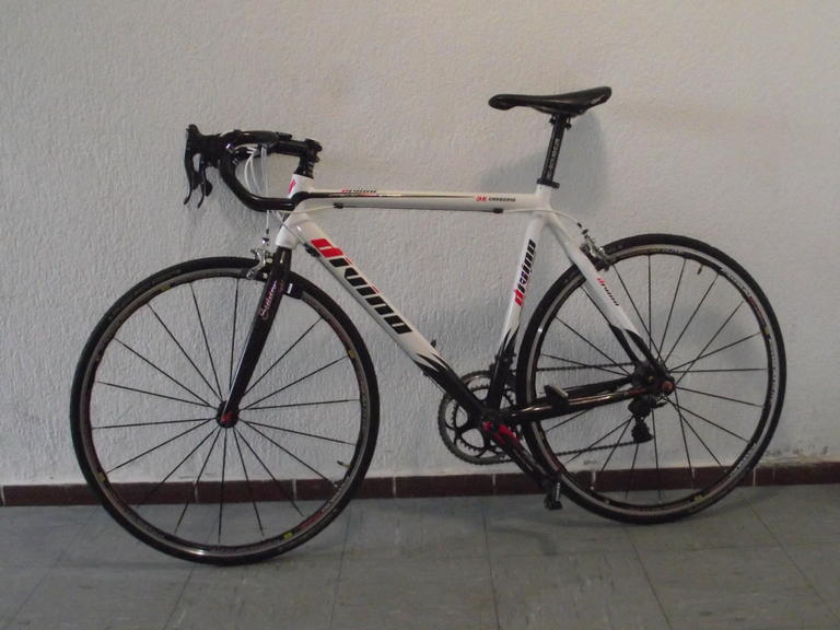

Sieht nach einer ziemlich wüsten Bastelhütte aus - bin auf das Ergebnis gespannt.
So - erste kurze Ausritte gemacht und überhauptgarnicht und durchnix enttäuscht: das Teil fährt sich fast genau so, wie ich's haben will: bequem genug, und der Antritt ist wie bei keinem meiner Räder zuvor. Es macht Spaß 'reizutreten; es fordert geradezu heraus, ohne das köperliche Limit bemerken zu lassen - aber dazu ist der Rox ja da! :D Das Aussehen ist allerdings wirklich Geschmackssache!:eek:
Bis es richtig fertig ist, dauert es aber noch eine ganze Weile ...
