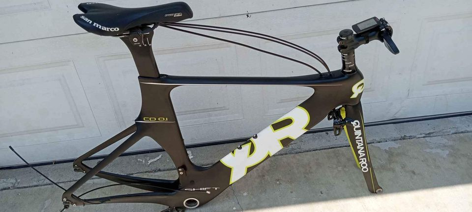

was halten denn die TT-experten von diesem rahmen:
nagelneu, falsche größe (originalkäufer), passt mir wie anfgegossen, preis: $500
