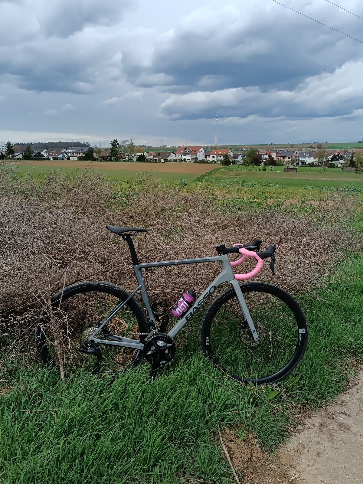

Der Flipflop Effekt is ja echt hübsch 😍
Vor lauter Freude das Bier holen nicht vergessen! ☝️
Bin gespannt, wie die Fahreindrücke so sind.
Sodele... nach einer krankheitabedingten Pausenwoche gerade die ersten 50km eingerollt.

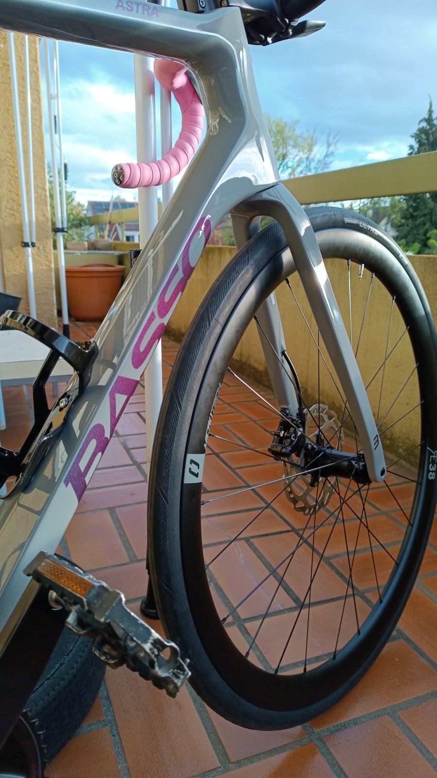

War ganz schön windig mit starken Böen, die 38er Räder spürt man deutlich, wenn man das nicht gewohnt ist. Aber alles easy im grünen Bereich.
Das Bike ist richtig schön knackig und agil, das Kilo Speck auf den Hüften ist mir zu keinem Zeitpunkt negativ aufgefallen. Bin gespannty wie sich das mit den leichten Newmen fährt :)
Rastendes Sattelneigungseinstellungsmechanikgelenk :) macht mir bishervkeine Probleme, ich komme mit der minimal nach vorn geneigten Grundeinstellung gut zurecht.
Fazit: Status = verliebt 🥰
Der 120er Vorbau darf bleiben, der passt gut.

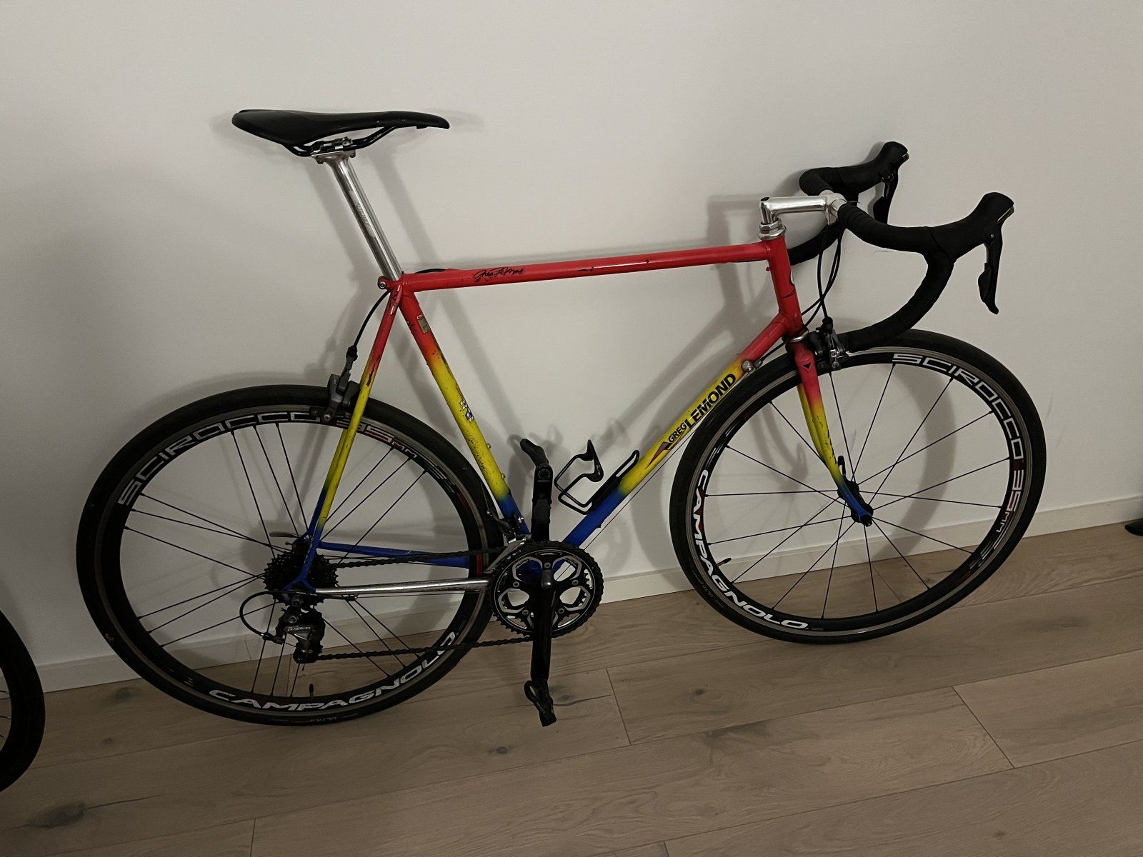

Bin momentan noch auf meinem Greg lemond stahlhobel (RH59) unterwegs. Dementsprechend lässt sich da wenig ableiten, außer dass mir die Sitzposition etwas zu gestreckt ist.

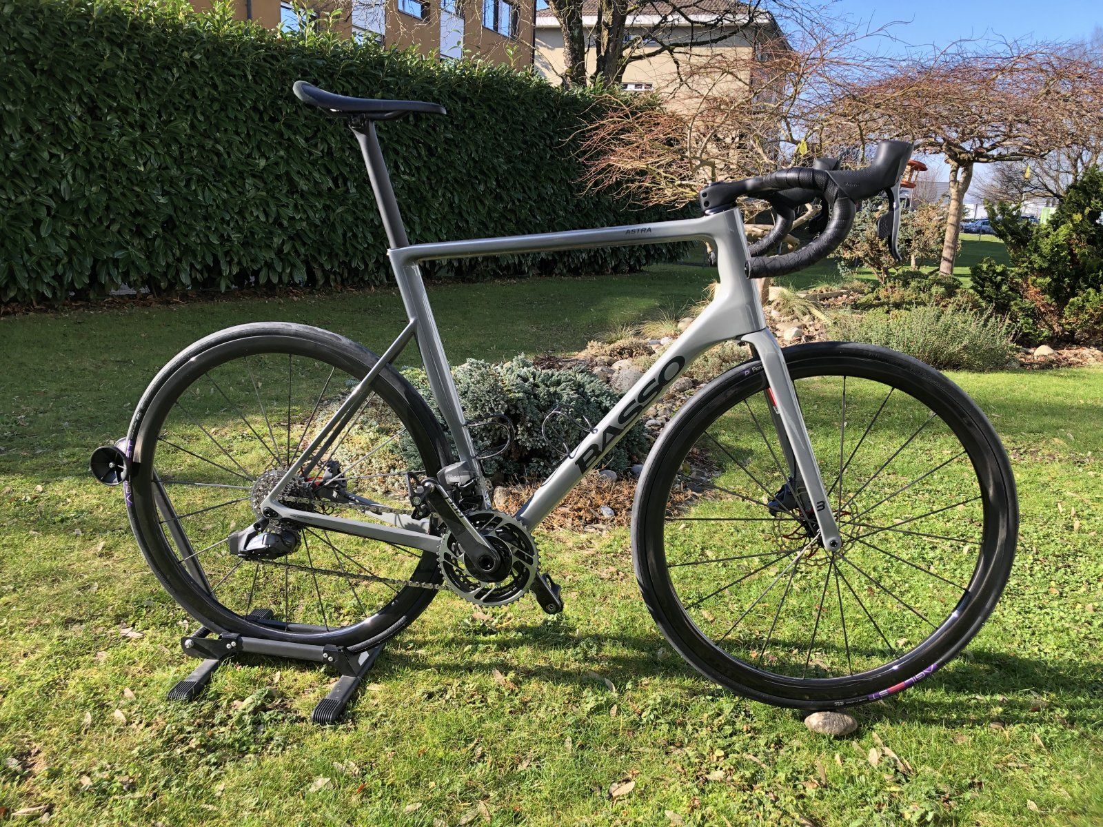

Bin 192/SL92 und fahre ein 58 Sattelüberhöhung knapp über 12cm.
Der Reach und der Radstand sind bei 56 und 58 beinahe gleich.
Stack ist 2cm grösser beim 58. Aus diesem Grund ist aus meiner Sicht die Fragen eher bei welcher Sattelüberhöhung du dich wohl fühlst.
Bei >10cm wäre der 56 eine Option. Bei <10cm wäre eher der 58 zu prüfen ausser du findest ein grosser Spaecerturm schön😱.
Aber: Alles Theorie, am besten Probefahren.
Zur Veranschaulichung. Das ist ein 58 mit knapp über 12cm Überhöhung bei erwähnter SL 92.
