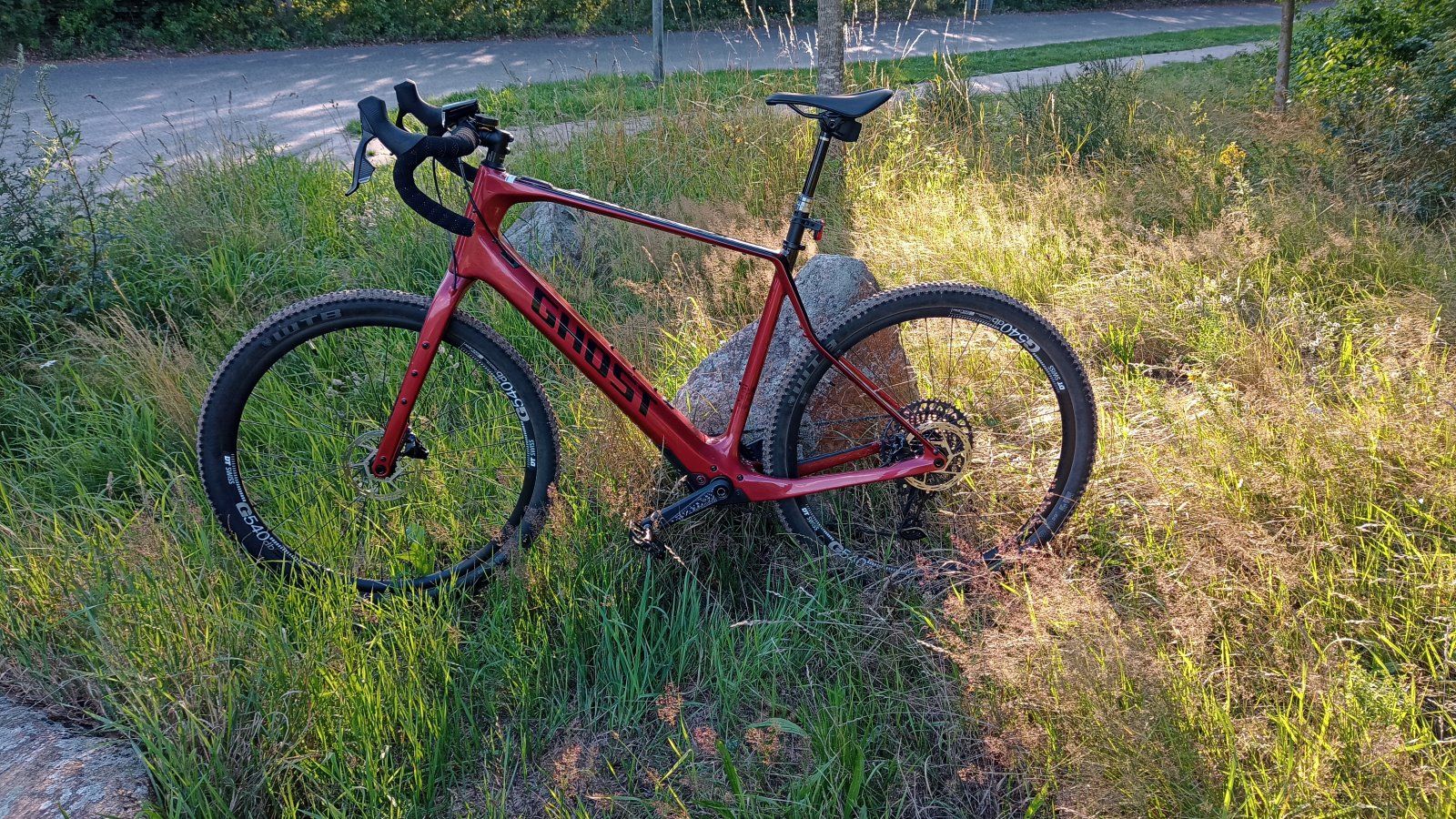

Moin zusammen,
da viel geschrieben wurde, aber wenig zum Rad versuche ich mal ein paar Erfahrungswerte einfließen zu lassen. Ich fahre das Path Asket Pro.
Ja das Rad ist speziell. Nein ich bin kein Elektroradfan. Ja ich wollte den Ride60 testen und das war das am schnellsten verfügbarste Rad. Ja Rennlenker sollte es sein. Offroadtauglich auch. Heißt ich gurke zur Arbeit und quere nur ein paar Teerstücke und lasse die ganzen Schulen und Verkehrsknotenpunkte rechtsseitig liegen und fahre über die freigehaltene Fläche einer Pipeline gen Broterwerb, gefällt mir!
Was noch mehr gefällt: die sanfte Unterstützung die einem einfach einen größeren Radius ermöglicht; berufstechnisch leider aus dem Kilometerfressen der früheren Jahre rausgekommen, ist die Gesundheit abgebaut und die Wochenfahrzeit arg geschrumpft.. Radfahren ist trotzdem geil. Und wenn man dann in der verbleibenden freien Zeit mehr sehen will als die paar Kilometer um die Haustür ist Unterstützung für die Offroadanteile angenehm.
Zum Fazuasystem ist zu sagen: funktioniert unauffällig; hat Kraft; ziemlich leise; sehr dynamisch. Schön ist die Möglichkeit die Kraft der Stufen einzustellen, in Werkseinstellung war das deutlich zu viel für meinen Geschmack, im Moment schiebt es schön dezent, entspannt. Auch schön: quasi kein Pedalgap, super dynamisches Fortbewegen.
Bedienung des ganzen ausbaufähig, die Remotes sind gewöhnungsbedürftig, gehen dann aber in Ordnung. Positionierung dieser: schwierig. Weil unter Lenkerband, heißt Loch ins Lenkerband damit Remote gedrückt werden kann, etc etc. Bei mir sind sie am Oberlenker Nähe Vorbau zum Drücken mit dem Daumen in Oberlenkerposition. Da ich eh nur Rad an und aus mache ist das im Endeffekt egal, bedienbar ist es auf jeden Fall. Geht aber besser!
Ebenso gut: Anschraubpunkte an allen Ecken und Enden, wer mag kann ein Reise2rad draus machen; Platz für Schutzbleche, GP-Träger, Flaschenhalter ist ausreichend vorhanden. Ich denke ich werde Ende September mit dem Ding nach Göttingen radeln. Dann wird Langstrecke getestet.
Nervt: Bremse; Kraft gut, Geräusche ekelig.
Was fällt auf?
Ein Rad zum Unterwegssein, hilft zuverlässiger anzukommen! Macht Spaß auf jedem Terrain. Lässt sich super bewegen; Traktion, Wendigkeit gut; Komfort auf "Rüttelstrecken" nicht vorhanden; da heißt es nur locker bleiben in den Armen... auch wenn Ghost "Kissen" aus dem Hause Selle mitgeliefert hat, welche zwischen Lenker und Lenkerband gewickelt werden. Die Variante mit Federgabel täte ich gerne testen, vielleicht schraube ich mir mal eine in das Ding.
Ehrlich zum Schluss: hätte ich den gleichen Output/Zeit pro Strecke wenn ich mir meinen Daccordi Borea Gravel Stahl Rahmen mit ein paar schönen leichten Teilen bestücken würde, welcher noch eingepackt neben der Heizung steht? Klar.
Ist es komisch so eine riesengroße Tupperware mit potentiellem Elektroschrott zwischen den Beinen zu haben? Ja.
Macht die Stromtupperware aber immens viel Spaß? JAAA!
Bei speziellen Fragen zum Rad sagt Bescheid :)
P.S. Foto ist älter, erste Runde damals, mit Licht und Pedalen die gerade in Griffweite lagen ;)
