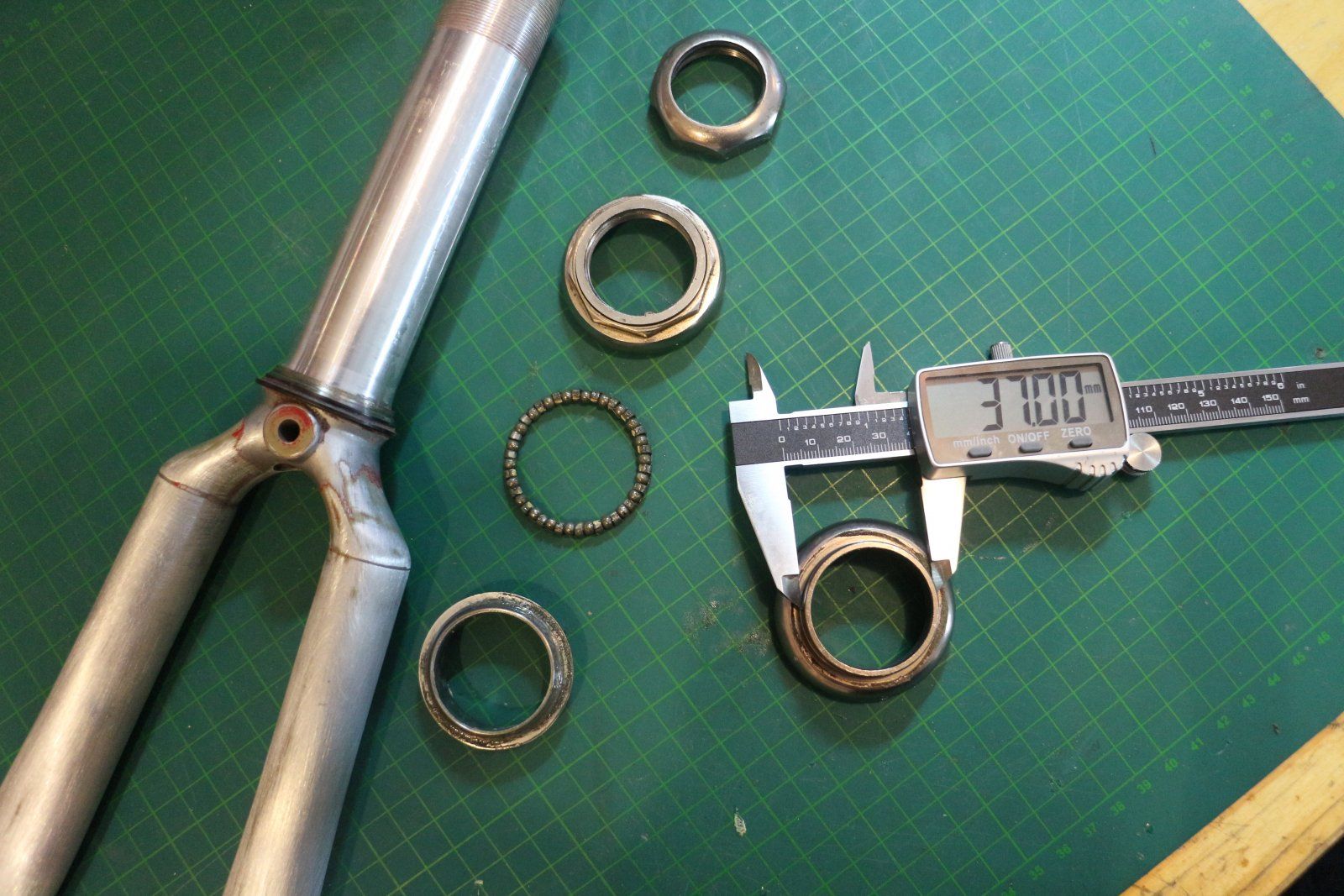

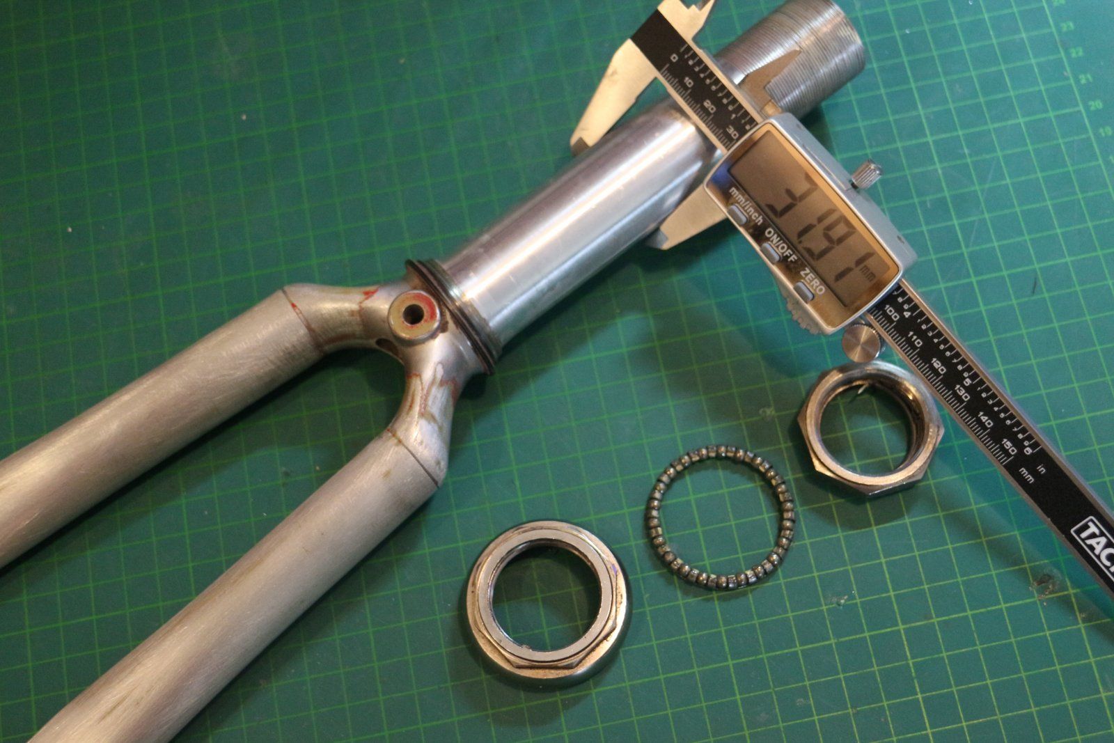

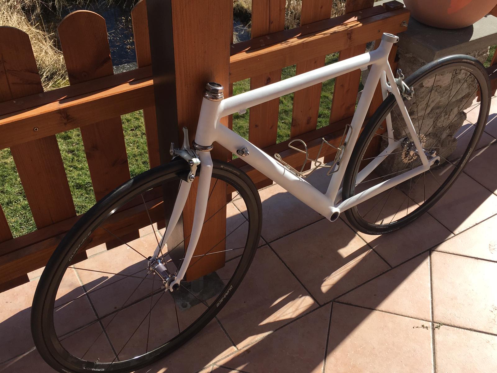

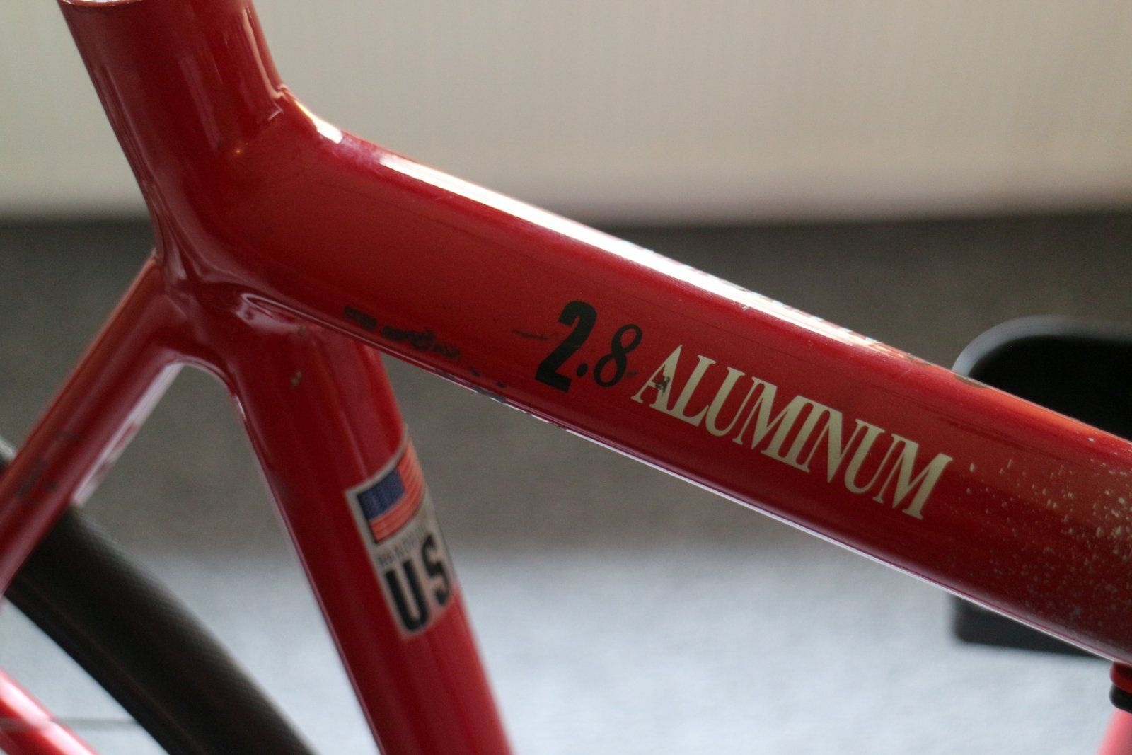

nach 20.000km baue ich mein Rennrad neu auf und würde in diesem Zug gerne meine Aluminiumgabel gegen eine neuere Karbon-Gabel austauschen.
Wenn ich auf Google nach "Cannondale R800 2.8" suche finde ich leider nicht welcher "Gabeltyp" in meinem Rennrad verbaut ist.
Ebenso bin ich mir nicht ganz sicher welche Gabeln nun mit meinem Aluminiumrahmen kompatibel ist.
Nach ein paar Recherchen und vergleiche mit Onlinetabellen könnte es sich bei meiner Gabel um 1 1/4" handeln. Ist das richtig?
Leider gibt es auf Ebay nur relativ wenig Auswahl in der Größe 1 1/4".
Diese Gabel scheint mir ein gutes Angebot in der Größe 1 1/8" zu sein:
https://www.ebay.de/itm/EC90-1-1-8-...hash=item2cef5c9b7c:m:mzYPTjtHDi4aFnvGMGsjPpQWie bekomme ich diese Gabel am effektivsten in meinen Alurahmen?

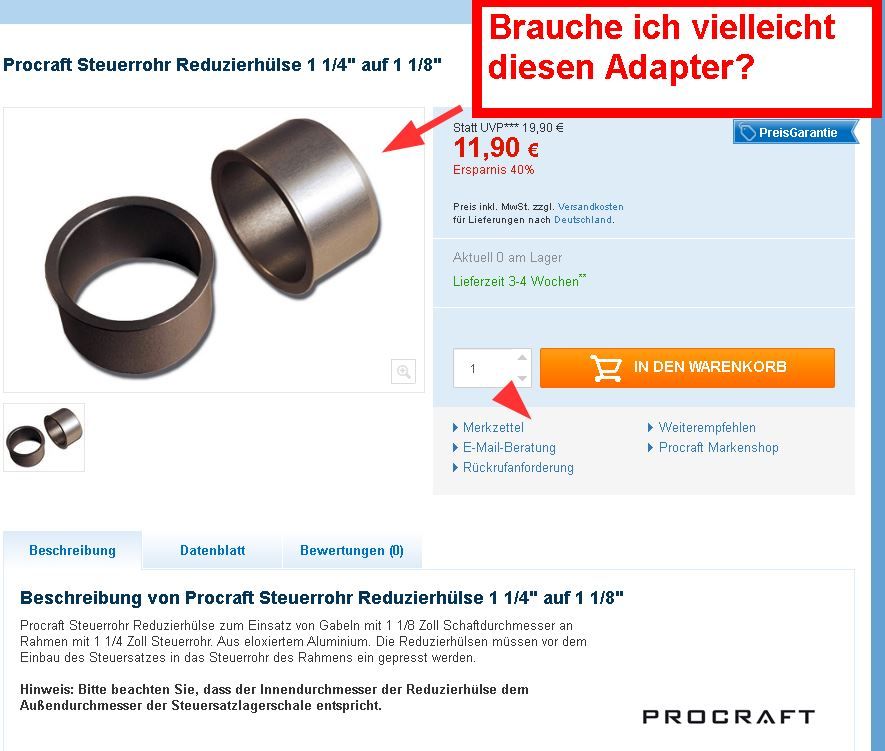

Steuersatzadapter? Gabeladapter oder lieber eine 1 1/4" zu 1 1/8" -Schelle?
Was sollte ich beachten?
Welche Karbon oder Alugabel könnt Ihr mir alternativ empfehlen?
Gerne darf es auch eine gebrauchte auf Ebay sein.
Vielen Dank für die Hilfe.

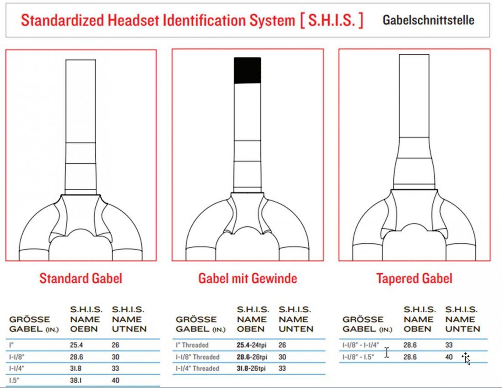

Re: Newbie macht Rebuild - Retro Cannondale R800 2.8 mit 1 1/4" Gabel auf 1 1/8" Karbongabel
Für das Cannondale brauchst du eine 1“ Gabel. Momentan ist das eine Gabel mit Gewindesteuersatz, du könntest das zusammen mit dem Steuersatz auf 1“ Ahead tauschen.

Bist Du sicher? 1" Gabeln haben einen Durchmesser von 25,4mm.
Meine alte Gabel hat ca. 32mm.

Ich bin kein Spezialist und hatte mich mit einem solchen Gabeltausch noch nicht auseinanderzusetzen. Teile dir dennoch gerne meine Einschätzung mit:
Wenn es sich tatsächlich um ein Steuerror für 1 1/4 Zoll Gabeln handelt, sollte die vorgeschlagene Procraft-Adapterlösung meiner Meinung nach funktionieren. Dies mit dem Vorteil, dass dir die zahlreich verfügbaren 1 1/8 Zoll Steuersätze zur Auswahl stehen.
Unter Umständen ergibt sich optisch ein nicht allzu "schöner" Übergang von Steuerrohr zu Gabel, da die Masse ab Werk nich abgestimmt sind.

Hallo enigmachine,
danke für den Tipp!
Ich habe mir den Procraft-Adapter bestellt. Hoffentlich können die Händler Ihn auch bei Ihren Lieferanten bestellen, da es scheinbar der einzige Onlineshop ist der ihn noch anbietet. Die Lieferzeit beträgt bis zu 4 Wochen.

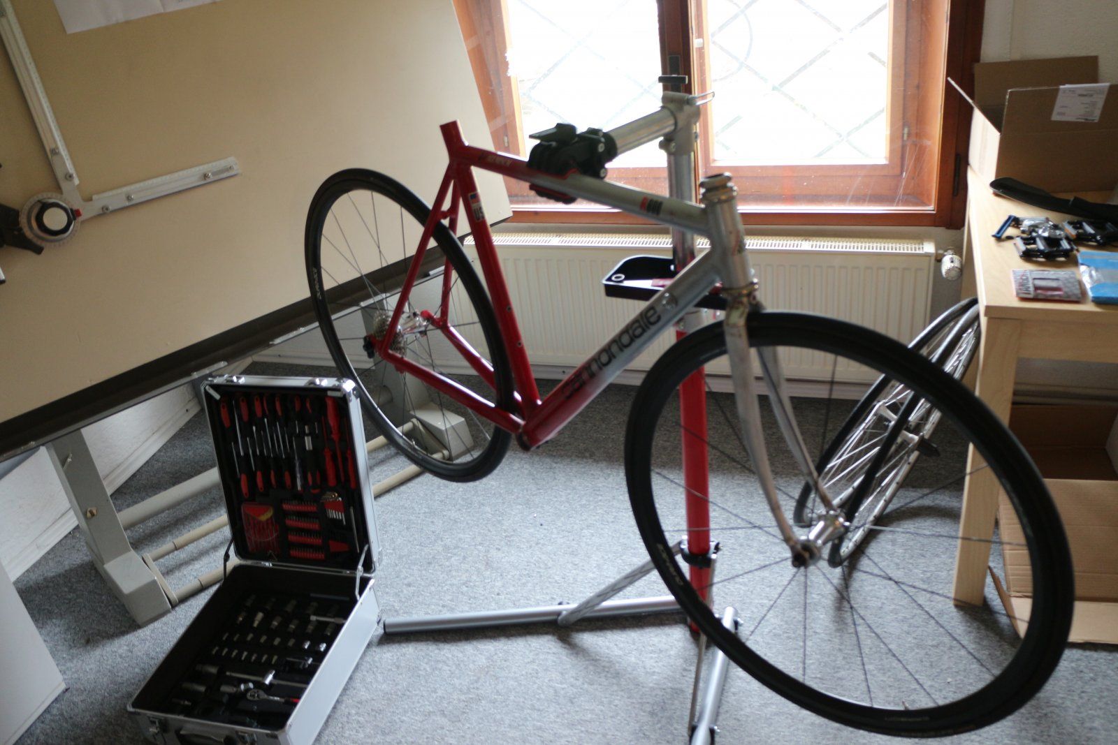

Da die Teile wohl noch ne Woche brauchen bis sie da sind, habe ich beschlossen den Rahmen neu zu lackieren.
1# Abschleifen
2# Grundieren
3# Nochmal leicht nass abschleifen
4# Lackieren.

Ich mag mich ja irren, aber die Maße meiner Gabel stimmen mit Werten verschiedener Tabellen zur Gabelbestimmungen mit 1 1/4" überein.
Hast Du eine Quelle mit richtigen Angaben?

Und, wie gesagt, das Dein Steuerrohr 1 1/4" haben wäre schon mehr als ungwöhnlich. Diesen Standard gibt es erst seit ca.10 Jahren und ist selbst heute nicht sehr stark verbreitet.

Da täuschst du dich gewaltig: 1 1/4" Steuersätze gabe es schon in den Neunziger Jahren. Die waren sehr häufig an MTBs verbaut und nichts daran war ungewöhnlich.
Ungewöhnlich waren sie damals nur an Rennrädern.

Die Carbon-Gabel ist mit einem 1 1/4"- nach 1 1/8"-Adapter kompatibel, der Vorbau ist natürlich auch mit eingeplant.

Egal wie: es gab und gibt 1 1/4" Steuersätze, wo sie verbaut sind ist egal. Und ich kenne tatsächlich ein Rennrad das älter als 20 Jahre ist und ein
1 1/4" Steuersatz hat.

Weil die Gabel mit Vorbau nur 90 Euro kostet und cool auf meinem selbst lackierten weißen alten Cannondale aussieht. Außerdem ist das Lenker-Set etwa 300 gram leichter als das Alte.
Ich hab einfach mal "Bock" gehabt mein eigenes Rad aufzubauen, dann lern ich mir selber zu helfen und muss nicht jede saison in eine Fahrradwerkstatt und hunderte für eine Überholung blechen.
Wenn ich tatsächlich mal irgendwann mal nen aktuellen Rahmen aussuche, achte ich darauf, dass möglichst viel zum den neuen Teilen kompatibel ist.
