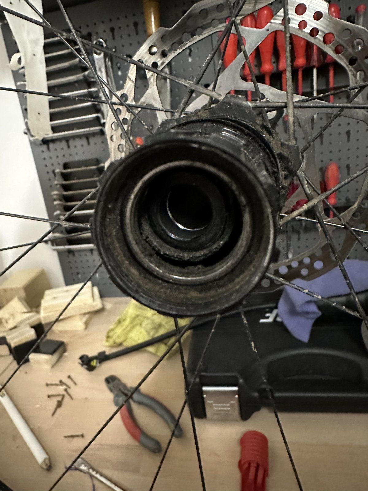

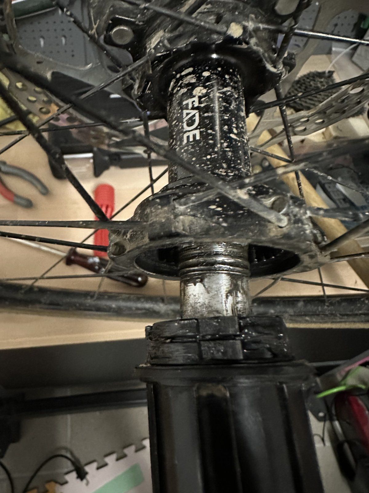

Meine Lager hat es heute morgen erwischt.
Nach einer Abfahrt hörte ich ein komisches Geräusch und hatte erst Dreck an der Bremse im Verdacht. Dies kam dann später auch ohne Bremsen und wurde dann deutlich spürbar. Auch Schalten ging nicht mehr richtig sauber. Da hab ich dann gesehen, dass die Kassette sich bewegte.
Ende vom Lied war, dass sich das Lager förmlich aufgelöst hatte:
Also bei Fade Naben unbedingt öfter mal nach den Lagern schauen.

Wie viel Kilometer sind die denn gelaufen? Und was ist das auf der Achse, sieht aus wie ein Gewinde?! Oder die Reste vom Lager?! 😅
@AlexExtreme müssten jetzt knapp 6.000km sein. Das Rad hat jetzt 13.000km auf der Uhr und ich Wechsel zwischen dem Laufradsatz und einem anderen hin und her, je nach Bedingungen.
Das auf der Achse sind wohl die Kampfspuren mit dem Lager. Die Kugeln von dem Lager sind nicht mehr wirklich vorhanden.
Danke. Bin jetzt bei 5,500 km. Habe kürzlich mal aus Neugier den Freilauf abgezogen. Die Lager sahen da ganz normal aus. Ansonsten gibt's bisher auch noch keine Auffälligkeiten. Aber jetzt werde ich mal genauer darauf achten.
