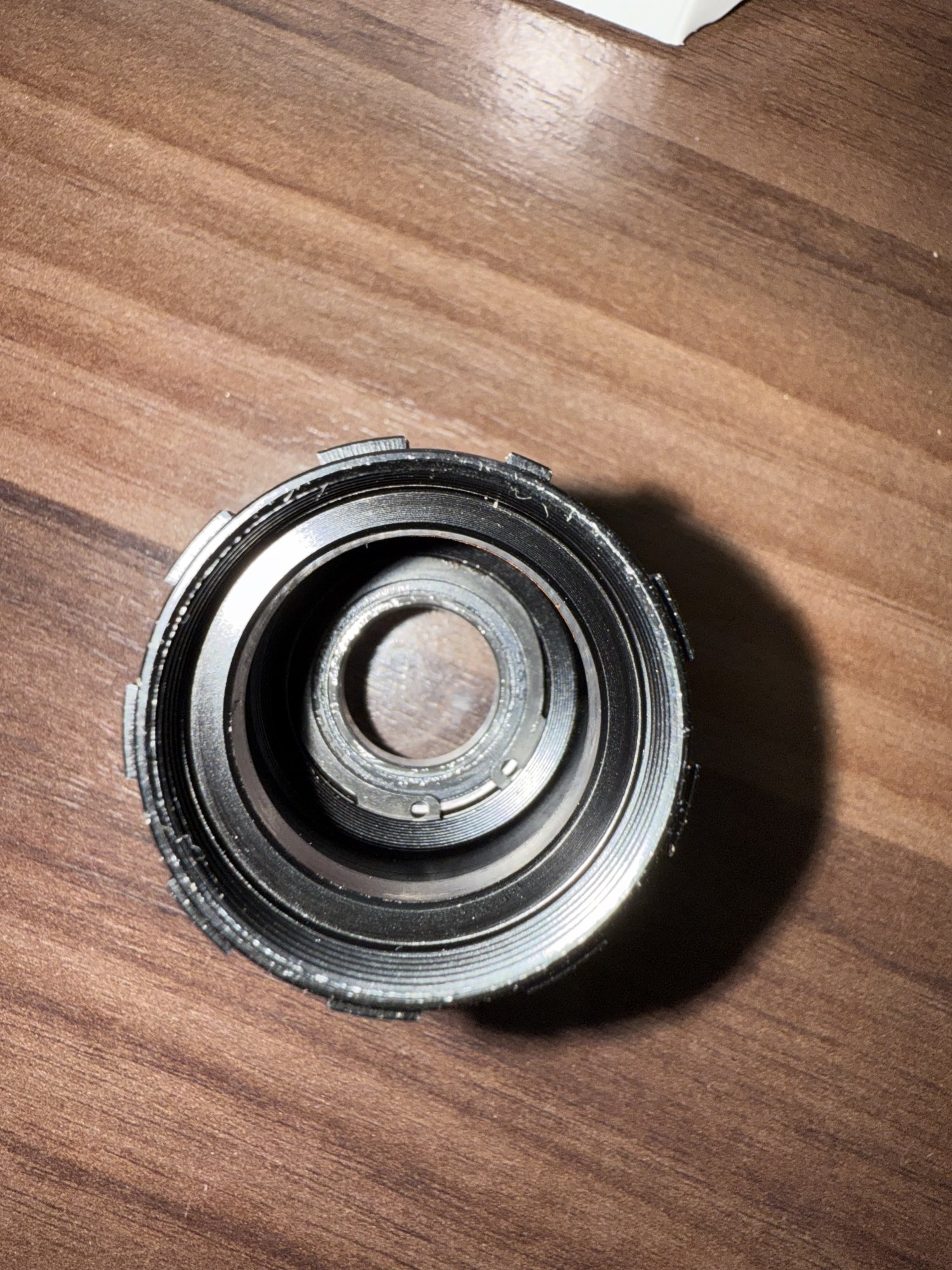

Irgendwie stehe ich gerade auf dem Schlauch: wie kriege ich die Lager aus dem Newmen Fade Road Freilauf raus? :-|
Edit: Also den inneren? Muss ich da diesen Ring innen im Freilauf entfernen? Gibt‘s da spezielles Wekrzeug?
Oder weiß jemand welche Sprengringzange da passt?
Da ich den Freilauf mehrfach habe würde ich mir die zulegen wollen…
