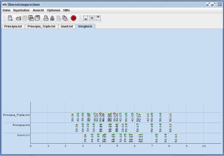

Hallo!
Die neue Version ist schick.
Aber wenn ich mal meckern darf, wäre eine Zoomfuntion im Vergleich, wie Du sie in der Geo realisiert hast sehr angenehm.
Die einzelnen Gänge liegen so schon recht dicht zusammen.
Ja, daran hatte ich auch schon gedacht, bin aber im Moment noch nicht dazugekommen...
