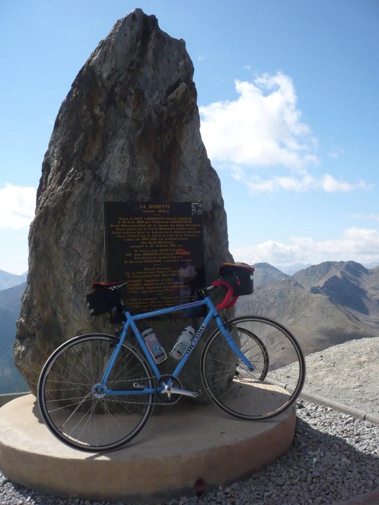

Ich habe eins. Für mich kommt es der eierlegenden Wollmilchsau nahe. Ein Fahrrad für alles: Arbeitsweg- und Stadtrad, Reiserad, Rennrad und Crosser in einem. Gerade auf längeren Strecken lernt man den Komfort, den der Stahlrahmen bietet, schätzen. Schaltung habe ich bisher nicht vermisst. Hoch hinauf geht es auch ohne:
Verarbeitung ist angesichts des Preises o.k. Nach dem dritten Winter läuft aus dem Verstärkungsblech am Steuerrohr jetzt etwas Rost. Laut Hersteller ist das aber unproblematisch.
Zur Größe: Ich fahre mit 178 cm den Rahmen in Größe L. Insofern sollte es für Dich mindestens XL sein (größer gibt es aber eh nicht).
Falls Du doch nicht auf die Option einer Schaltung verzichten möchtest, solltest Du Dir mal das Surly Cross Check anschauen.
AW: On One Il-Pompino
@maximgold : Respekt, so hoch hinaus und auch noch Gepäck mit an Bord :-)
