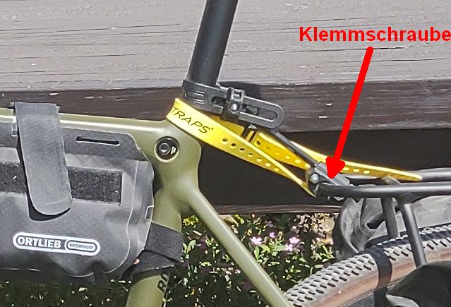

Was ich allerdings einen Schwachpunkt an der Konstruktion vom Quickrack finde, ist die "Klemmschraube" an der Verbindungsstange (siehe Bild). Die Stange kann nach hinten aus der Klemmung rausrutschen, da ist keinerlei Sicherung vorhanden. Finde ich ehrlich gesagt einen Konstruktionsfehler. Dann würde schlimmstenfalls der gesamte Träger mit Beladung nach hinten über die Achse bis auf den Boden kippen, das könnte u.U. böse ausgehen. Bei meiner ersten Ausfahrt ist die Klemmung an der Stange gewandert. Deshalb habe ich die Klemmung nochmal angeballert und zur Hintersicherung diesen gelben Strap parallel dazu angebracht.
Da ist nicht eine sondern zwei Klemmschrauben. Richtig angezogen rutscht da nix! Sonst würde Tubus keinen Träger verkaufen - da sind die Streben auch nicht mit einem Endanschlag versehen.
Ja kann sein, dass das zwei Schrauben sind, habe es gerade nicht vor der Nase. Man muss sie jedenfalls ordentlich zuballern und das Ding ist aus Plastik...

  • Bei einer Tour ist Dreck zwischen Sattelstütze und der Klemme gekommen → leicht verkratzt. Mit Lackschutzfolie oder ähnlichem wäre das vermeidbar gewesen
  • die Stange ist mir auch schon mal rausgerutscht, ausgerechnet als ich lässig jemanden überholen wollte und plötzlich hatte ich nen schleifenden Anker. In dem Moment peinlich, aber sonst nix passiert 😅 → sollte man regelmäßig nachziehen
  • besonders bergauf scheint die Klemmspanne - zumindest bei mir - zu knarzen oder ist irgendwie eine Kombination mit der Carbon Sattelstütze → ging mir besonders auf ner knapp 700 km Tour mit ordentlich Höhenmeter ziemlich auf den Sack. Weiß nicht, ob da ein Gummi oder ähnliches zwischen Klemmband und Sattelstütze Abhilfe schafft.
Ich habe keine Probleme mit der Stange,bei mir rutscht nichts. Im Zweifel ist ein Endanschlag auch schnell selbst gemacht.
