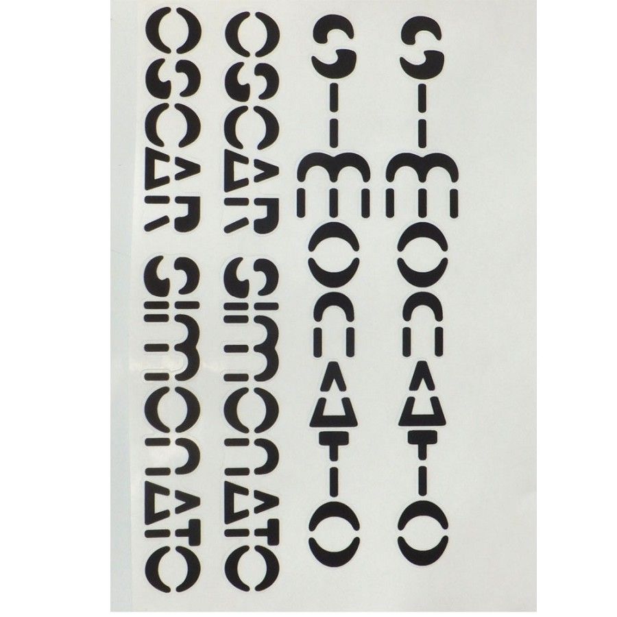

Bei cyclomondo gibt‘s eine Sorte SIMONATO-Schriftzüge als Aufkleber / Decals, keine Ahnung ob die zeitlich zum Rahmen passen:
http://cyclomondo.net/page35.htm
Hier gibt’s ein rotes SIMONATO, auch mit Portacatena-Löchern im Ausfallende und den Decals die es bei Cyclomondo gibt (allerdings in weiß), insofern könnten Sie bei deinem Rad eventuell auch zeitlich passen:
https://rover.ebay.com/rover/0/0/0?mpre=https://www.ebay.de/ulk/itm/273096338183
Mir persönlich gefallen die auf dem roten Simonato von Steel-Vintage am besten...

Die Dekore haben die typische Schablonenform zum Auflackieren. Also waum nicht gleich Schablonen schneidplotten lassen und die Dekore auflackieren, wies Original ist?
Das hatte ich ja auch schon als Option in den Raum gestellt...
Dazu braucht man aber erstmal die Vektordaten. Dazu braucht man dann a) ne vernünftige, maßhaltige Vorlage, b) die entsprechenden Programme und c) denjenigen der sie vedienen kann.
Das ist eben nicht für jeden machbar.
Bei Punkt b) und c) könnte ich allerdings gerne behilflich sein...
Wenns nicht anders geht...
Ist vllt. immer noch günstiger als eine Hin- und Rückfahrkarte mit Maßband und Millimeterpapierblock zu einem o-erhaltenen Original.

Auch kann man im Simonato Katalog die verwendeten Aufkleber / Beschriftungen erkennen.
Alle in dieses Forum abgelegte Grafiken und Links zur Erstellung der Aufkleber kann ich super gut verwenden. Danke auch für die Angebote zur digitalen Bearbeitung der Aufkleber. Auf diesem Gebiet kenne ich mich auch ganz gut aus. Ich komme aber gerne auf Euer Angebot zurück wenn ich Hilfe brauche.
