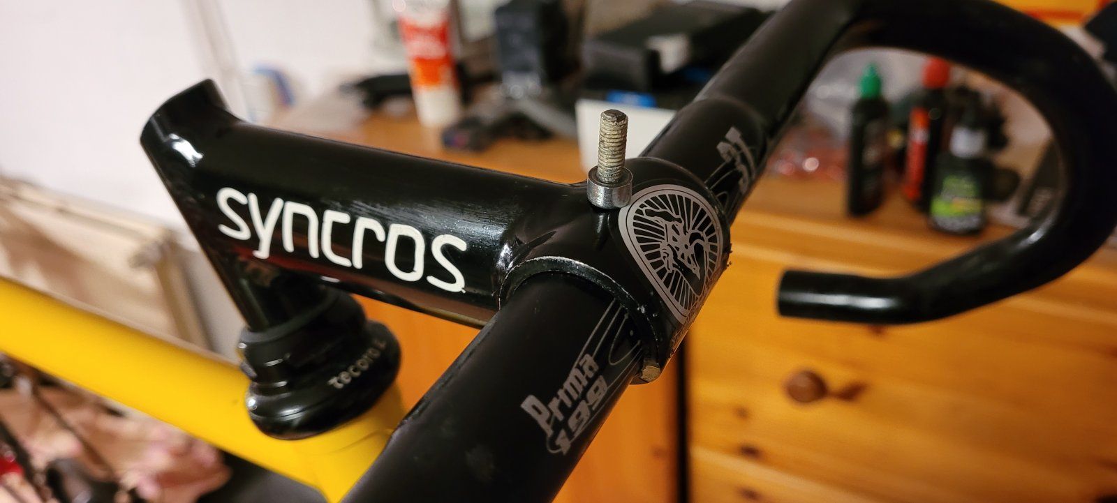

Und dann ist mir gerade noch bei 6Nm Drehmoment ein Malheur passiert: die originale Klemmschraube des Syncros-Vorbaus ist im Gewinde abgerissen!
Naja, wird schon werden...
Sei froh, dass das jetzt passiert ist und nicht beim Fahren. Besorge am besten eine Schraube maximalster Festigkeit. Also 12.9 oder so.

Den Lenkervorbau habe ich übrigens im negativen Sinne gerichtet.
Beim Ausbohren ist das Loch in der abgerissenen Schraube nicht zentrisch gelungen, so dass sich der Linksausdreher jetzt gleichzeitig im Alu des Vorbaues und im Stahl der Schraube festarbeitet. Werde in der nächsten Woche einen Ersatz-Syncros erhalten.

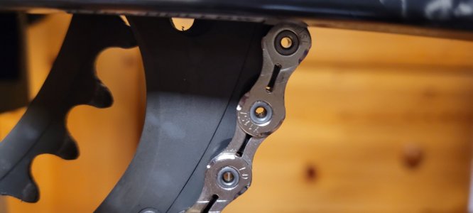

Eine Kette ist drauf:
Ansonsten hier noch ein kleines Detailfoto, an diesem WE wird nichts weiter mit dem Otero passieren...

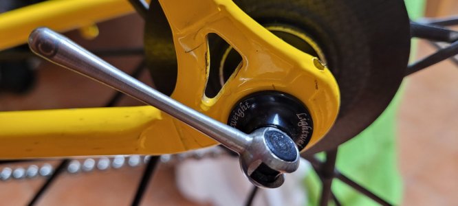

Die Ausfallenden haben eine (kleine)Justagemöglichkeit für den Radstand. ist da bereits alles rausgeholt worden?
Eventuell kann man die Achsaufnahme noch 2mm nach hinten feilen?
Nutzungsgerechter wäre bei der Hinterbaulänge eine Einbeulung auf der Sitzrohrrückseite gewesen.

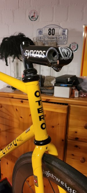

Ich glaube, dass ich wirklich auf die weißen Schriftzüge stehe. Früher habe ich meine Kollegen um solch ein Statusobjekt von Vorbau beneidet und natürlich um den -Schriftzug. Konnte ich mir nicht leisten.
Aber gleich noch mehr zum Thema Vorbau...
Der Hinterbau ist wirklich saukurz, mit einem gesunden Höhenschlag des Schlauchreifens funktioniert das so auch nicht! Justageschrauben sind nicht mehr im Rahmen, mit diesen ließe sich das HR gar nicht einbauen. Lightweights haben einen etwas größeren Außendurchmesser als alle andere mir bekannten Schlauchreifenlaufräder. Werde es zunächst mit anderen Reifen probieren. Ich mag den Kontrast von den flächigen schwarzen Laufrädern zum zierlichen Ei-Rahmen.
Ich hatte mir damals Syncros-Vorbauten in Rahmenfarbe passend lackieren lassen.
Dann wieder Originalschriftzüge drauf.
