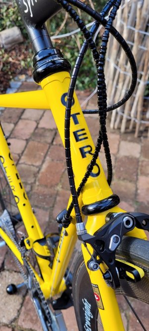

Otero Columbus EL
Rudolph, the red nosed reindeer...
hat kurz nach Weihnachten zugeschlagen!

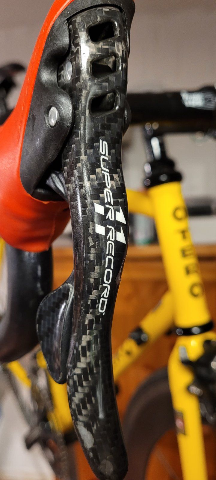

Ob die roten Hoods bleiben dürfen? Wohl kaum, sind auch einer Stelle eingerissen.

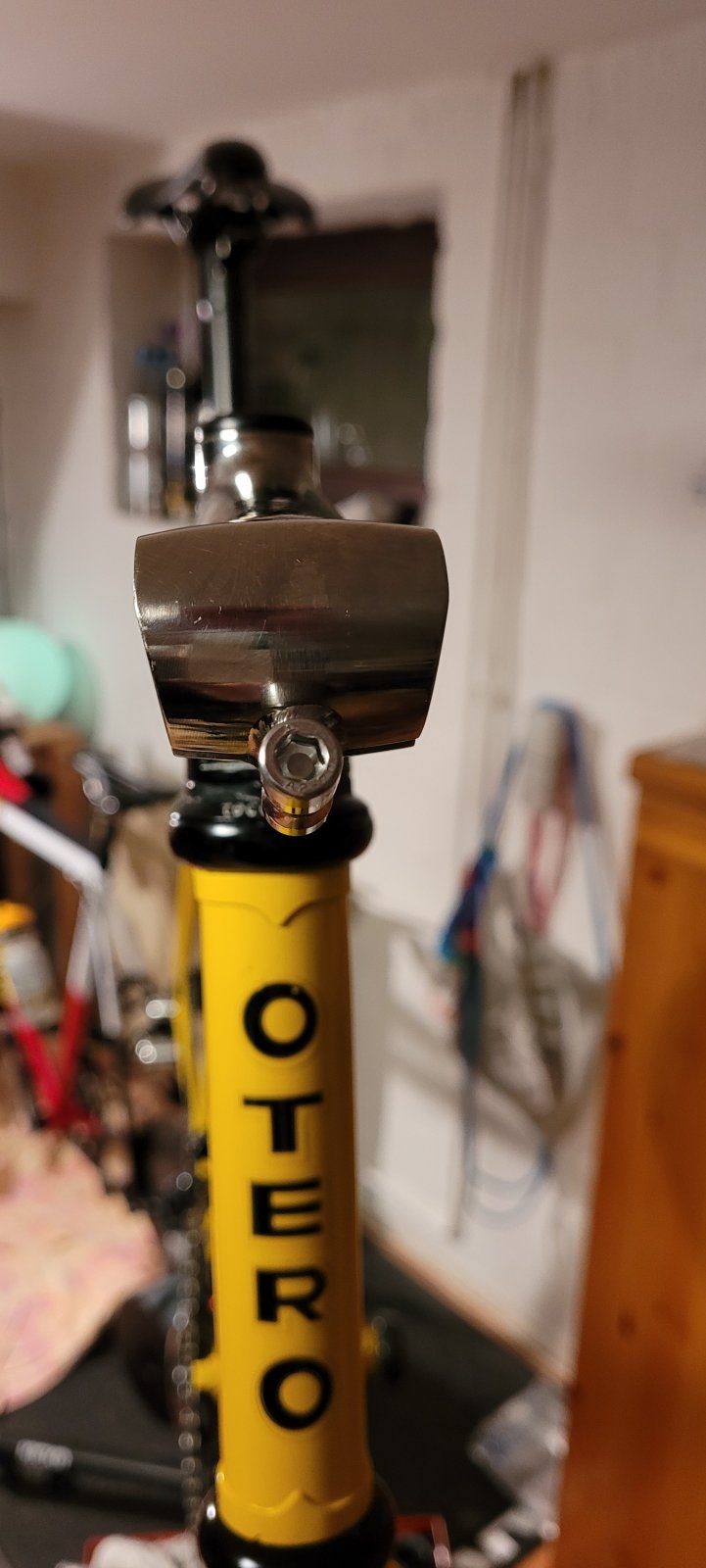

Falls das Otero einmal in die Disco mitgenommen werden sollte, ergibt sich bei UV-Licht eine interessante Farbvariante: es wird knalleorange! 20210123_194619.jpg
Kann meine Kamera leider nicht richtig darstellen. ;-)

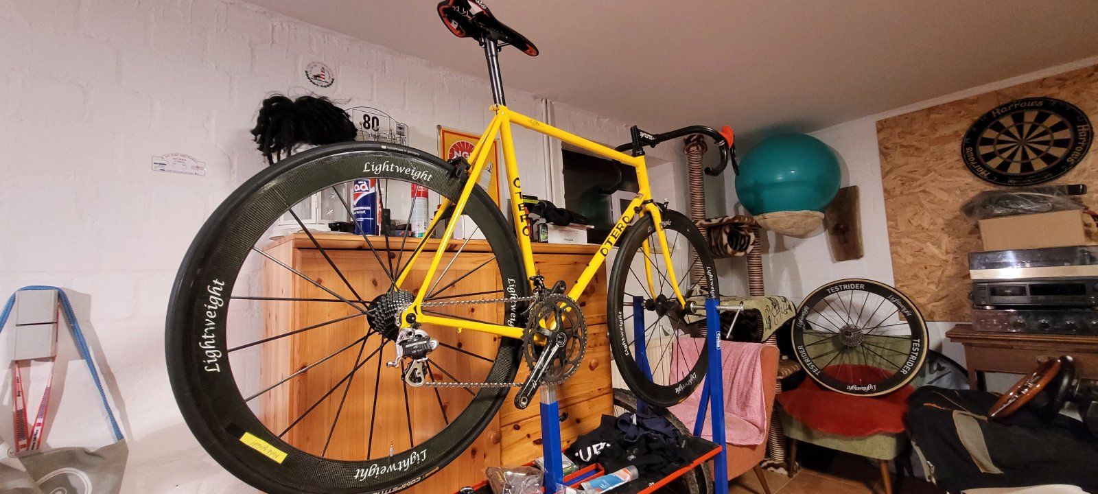

Das Otero ist in der Montage noch nicht richtig weiter.
Ich geh´ gleich mal in den Keller und schieße ein Foto, es hat sich schon verändert...
Die Lightweights sind momentan in meiner Planung raus.😞
Die jetzt verbauten LR sind noch etwas leichter und generieren etwas mehr Platz zum Sitzrohr, sind aber auch nicht so endgeil wie die Lightweights...

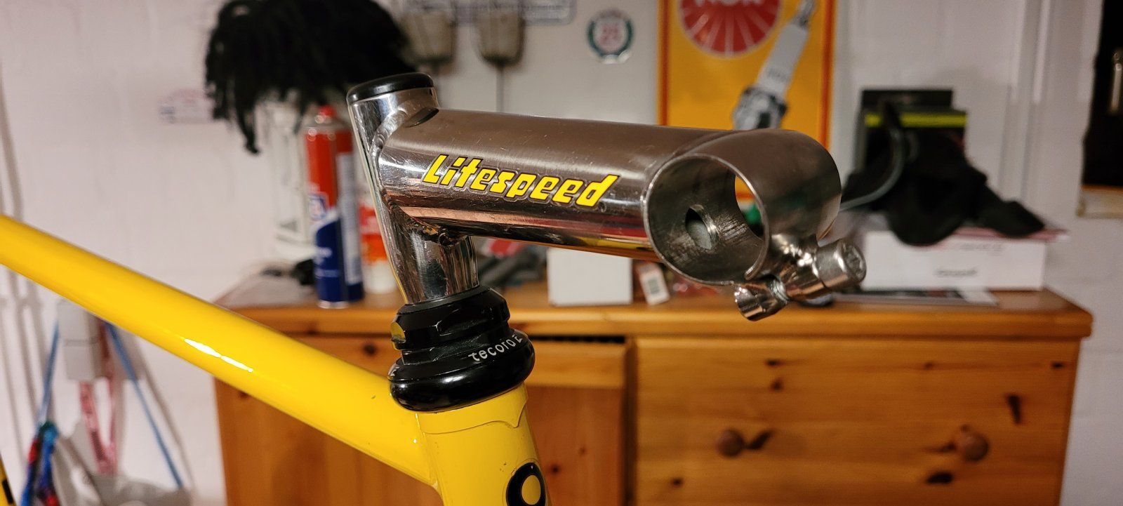

Der jetzt noch montierte Vorbau ist mit 110mm für mich zu kurz, hätte ich auch vorher schon schnallen können.
Es kommt ein längerer mattschwarzer Syncros als Ersatz rein.

Moin, beim Syncros kommt man leider nicht von der anderen Seite an das Gewinde heran. Ansonsten ist die Montagehilfe mit der Schraube super.

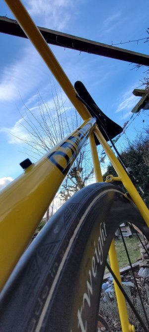

Und wie viel Platz ist da jetzt am Sattelrohr?
Ich kann da nix erkennen.

Selbst ein auf Glatze gefahrener Conti-Competition hat kaum Platz zum Sitzrohr.

Leider gaanz gaaaaaanz wenig!o_O
Bis hin zum Klemmer am Höhenschlag des Contis im Ventilbereich.
Gleich mehr dazu...

Das mit den Schlauchreifen und dem wenig vorhandenen Platz nervt schon etwas:
-den Conti Sprinter werde ich einmal runterziehen und nach dem Grund des Höhenschlages suchen.
-Vorher war ich gescheitert einen 4000er auf die Leightweights zu ziehen, obwohl ich schon sehr viele Schlauchreifen montiert habe. Ist womöglich ein 26", habe die Verpackung nicht mehr und auf dem Reifen steht nichts drauf.
-Einen anderen Carbon-LRS von Supreme hatte ich montiert, lief sogar mit 25mm 4000er frei, gefiel mir optisch aber gar nicht.

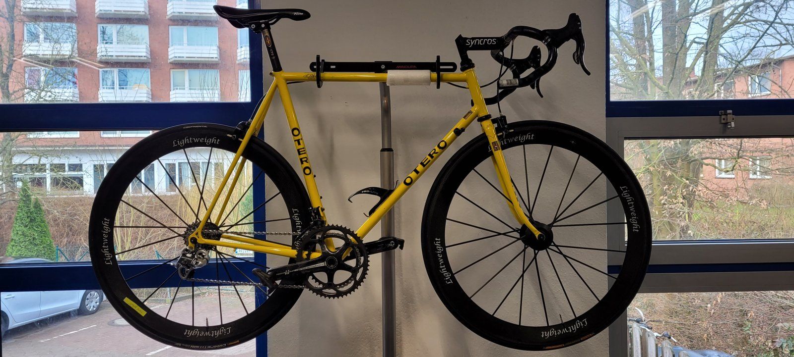

Letztendlich hatte ich festgestellt, dass alle bislang montierten Vorbauten etwas zu kurz gewesen wären und ein weiterer Syncros wurde organisiert. Bei der Montage des Prima 199 - Lenkers war ich dann entsetzt, dass ich einen mit 26,4mm Klemmung erwischt hatte! Danach hatte ich erst einmal die Lust am Otero verloren.
Glücklicherweise konnte ich einen sehr guten Cinelli Eubios ergattern und die Laune wurde wieder besser.
Es lag bei mir seit Jahren eine unbenutzte Easton - Carbonsattelstütze mit dem exotischen Durchmesser 27,0mm herum, optisch aber richtig gut passend. Mit Superkleber und Quarzsand wurde diese passend gemacht und ein coolerer Sattel lag auch noch in der Schublade.
Perlen waren auch noch genügend vorhanden und -hier ein kleines Bild von dem jetzigen Zwischenstand:
Bis Dienstag mache ich das Gerät endgültig fertig.
Komplett wird es voraussichtlich 7,2kg wiegen.

:daumen:
Geiles Teil!!!
