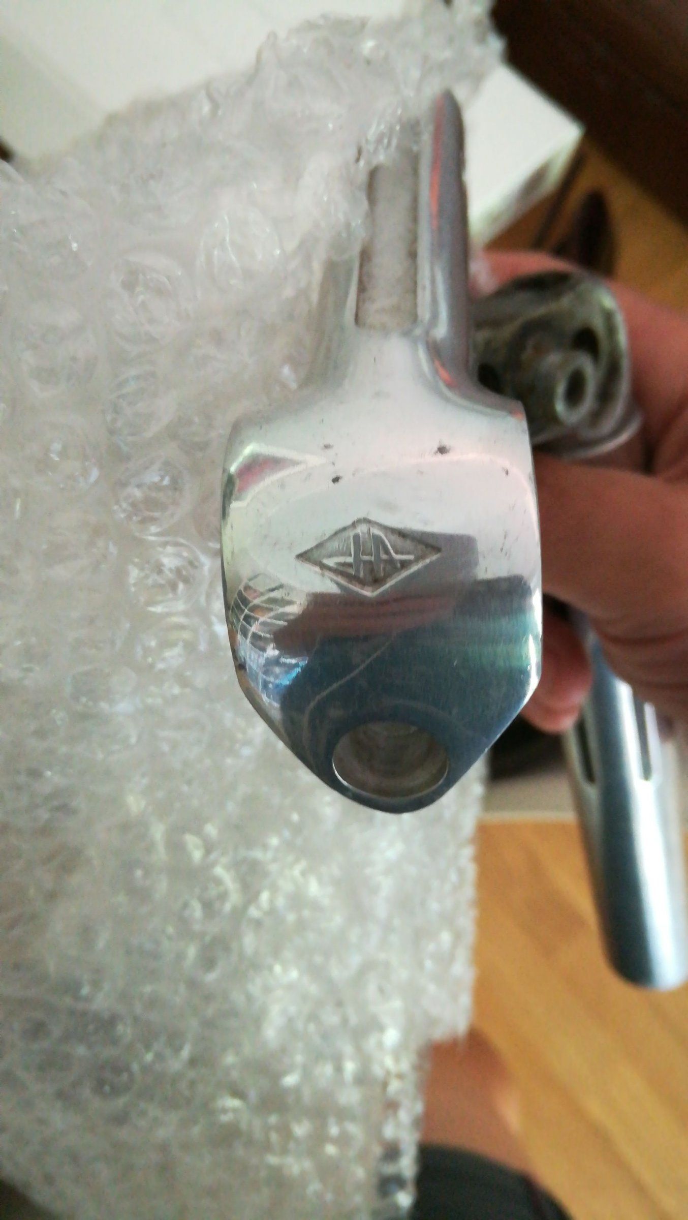

Jemand ne Idee, welcher Hersteller das ist?

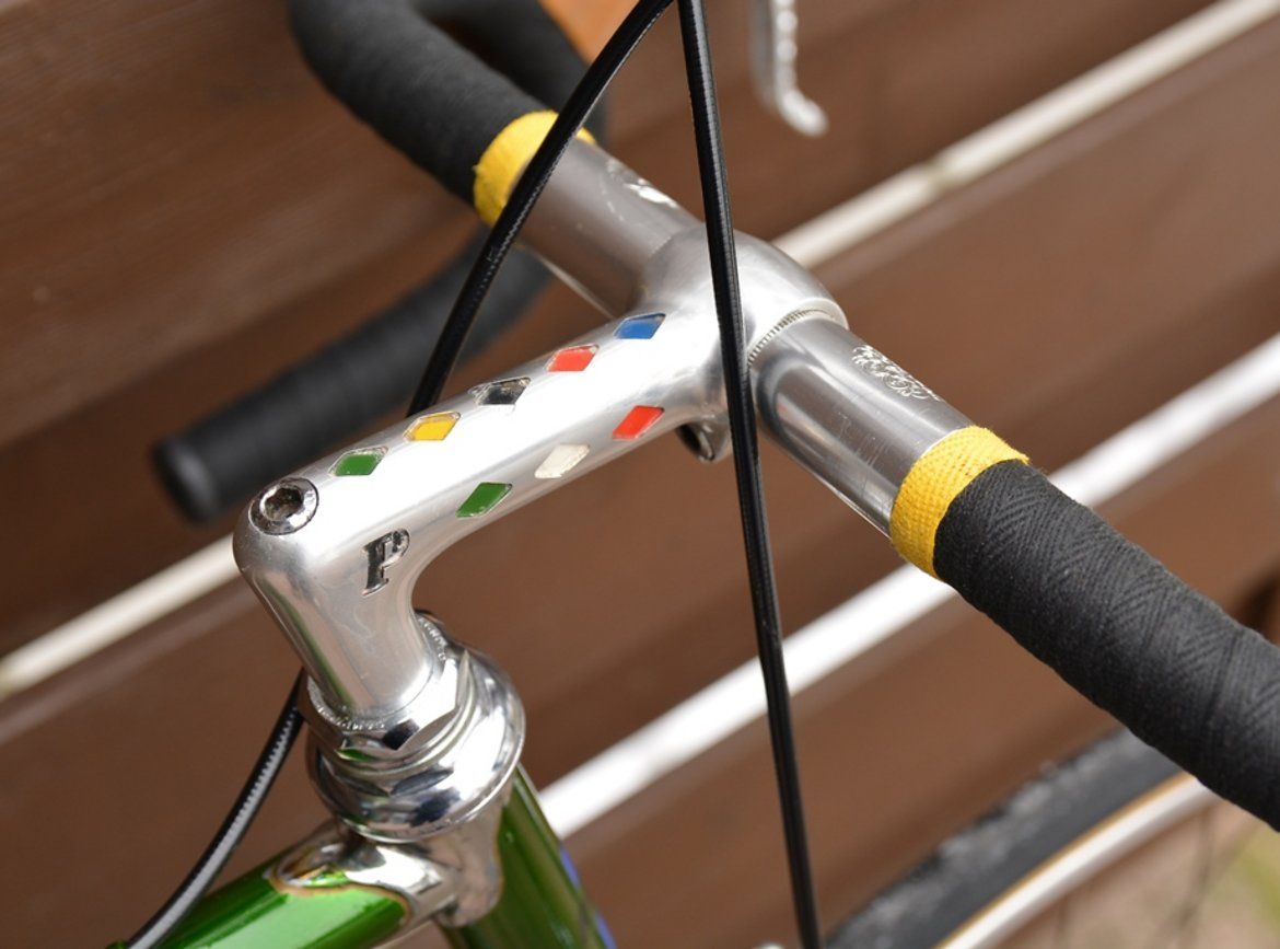

Die Raute und die Fräsung sieht nach Satri aus, der Hersteller, der anscheinend auch die Vorbauten für Mavic gefertigt hat. Ist er an der Seite auch gefräst und auf der Unterseite ggf. 'Made in France' geprägt? Auch wenn das alles zutrifft kann ich dir leider nicht sagen, für wen der Vorbau gefertigt wurde ...
Danke! JA, auch Flutungen an der Seite, aber keine weitere Beschriftung...

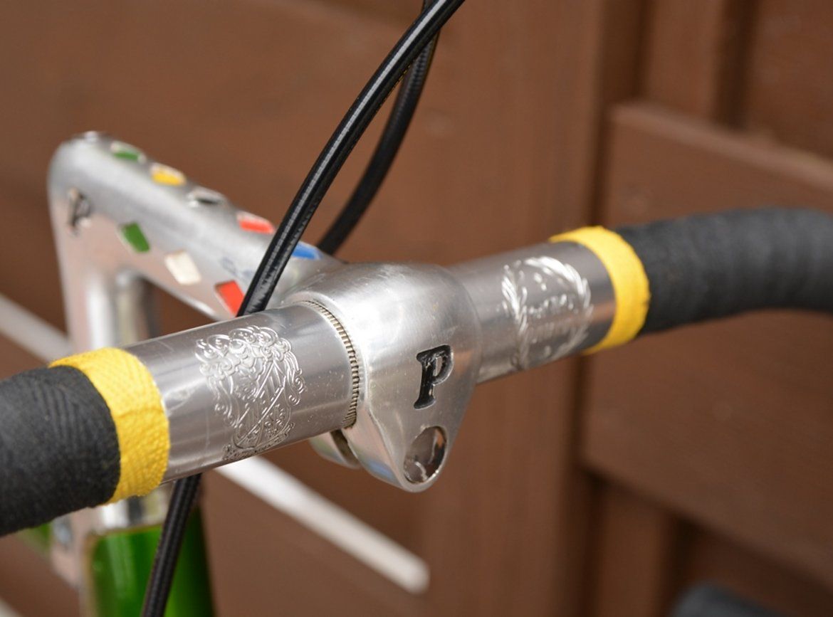

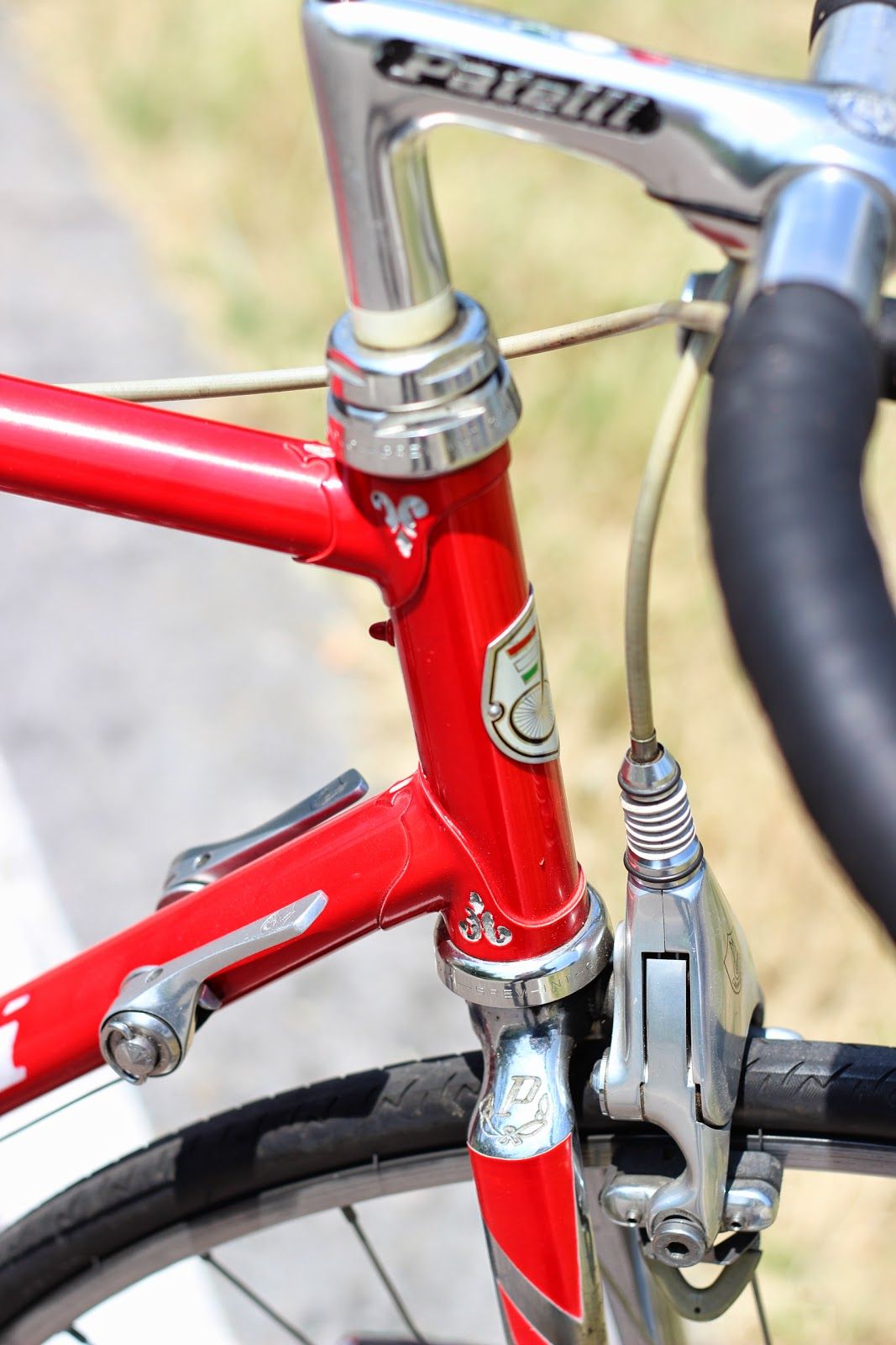

Die schönen pantografien des patelli vorbaus sind werke des Meistergraveurs Gino cornazzani. Er hat auch für somec und ortelli graviert.

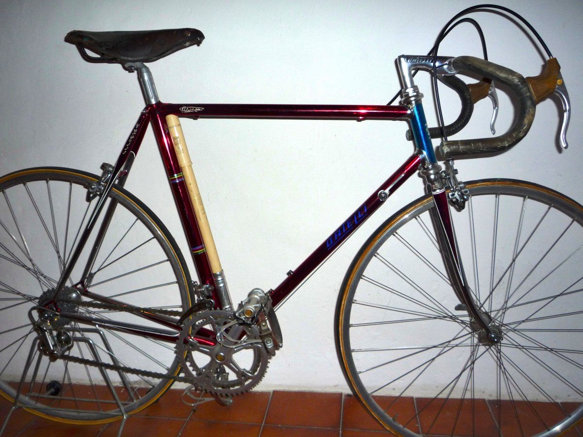

Nur Vito Ortelli oder auch Lazzaro Ortelli?
Un altro grande artista era Gino Cornazzani di Castelbolognese, faceva delle incisioni splendide e spesso mi servivo di lui per abbellire i telai, sempre per ragioni estetiche sono stato il primo in Italia ad imprimere sul tubo il mio nome in rilievo.
drunter steht dann
Ortelli ha sempre dedicato grande attenzione anche ai dettagli estetici, come il disegno dei suoi bellissimi fregi, l’invenzione del marchio in rilievo sul tubo diagonale (ripresa poi dal giovane garzone Antonio Alpi) e le elaborate pantografie su telai e componenti, vere e proprie sculture in acciaio che affidava ad artisti come il verniciatore Leoni e il maestro incisore Gino Cornazzani.

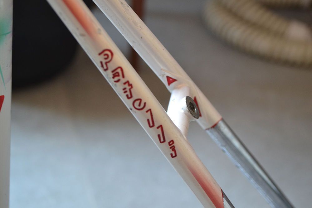

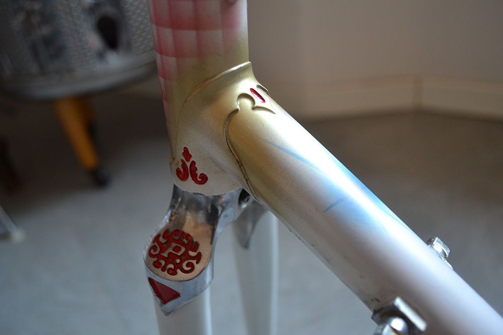

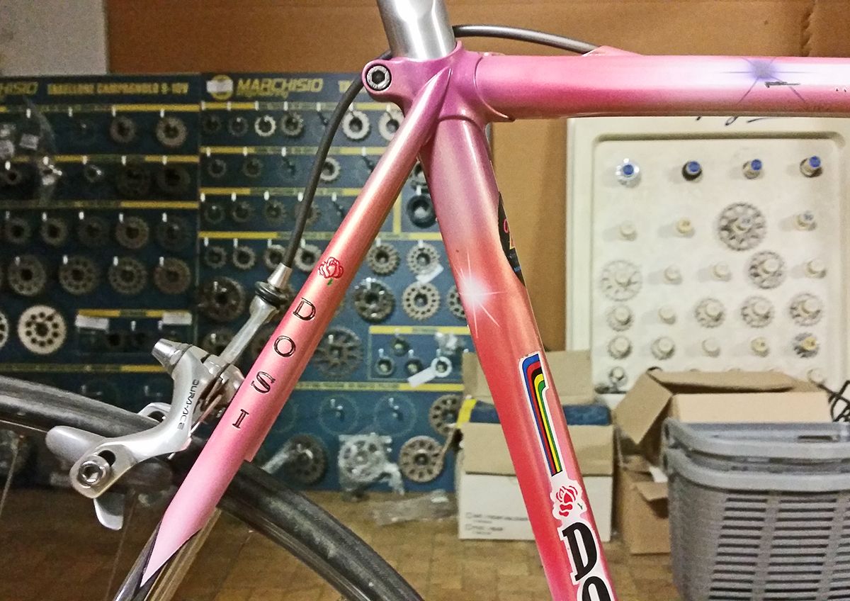

Vito Ortelli, Patelli und die späteren Erzeugnisse von Walter Dosi haben halt die gleichen Muffenverzierungen wie Garvur der Strebenspiegel, und die selbe Typografie bei der Pantografie auf den Sitztstreben.
Wer hat diese so nun gefertigt?
