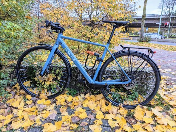

Hier ein Bild wie es jetzt aussieht. Insgesamt bin ich bei 1033,06 € rausgekommen.
Roadlite 5 (899,00 €)
Verpackung u. Versand (49,80 €)
SKS Bluemels Basic 35 mm (29,99 €)
AXA Juno Battery Auto-off LED Rücklicht (11,99 €)
Gepäckträger (Racktime LightIT 26") (29,99 €)
Speichenreflektoren (12,99 €)
Kryptonite Schloss (Hatte ich noch)
Sigma Sport Vorderlicht (Hatte ich noch)
GESAMT 1.033,06 €
Sieht ja ganz nett aus 👍
Mir wär nur das Schutzblech vorne zu kurz. Wenn es nass ist, saust du dir damit trotzdem die Beine ein.
Es gibt solche Lappen/Finger als Verlängerung.
GESAMT 1.033,06 €
Ist vorne an der Gabel nun doch ein Gewinde um das Schutzblech zu fixieren?
