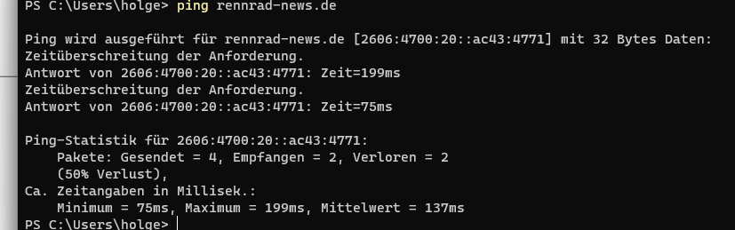

Jo aber ich bin ITler von Beruf und habe bei mir auch IPv6 voll aktiv, auch meine DNS Anfragen werden in IPv6 von meinem PiHole beantwortet.
Nun ist aber die Frage, warum tageszeitabhängig die Performance runter geht, wenn die Webseite über IPv6 aufgerufen wird.
Performance ist immer noch kacke,aber die FF nun nur IPv4 nimmt erstmal egal.

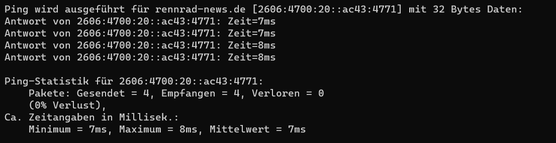

Was hast du denn für miserable Ping?
Mein Ping liegt im Bereich 7-8ms und ich hänge nur an einem langsamen Cu DSL.

Bei mir bis auf das OS identische Config, aber Firefox / ublock kann ich ausschließen, da schon der Ping nicht sauber läuft. Aber komisch ist, dass nur IPv6 spinnt:

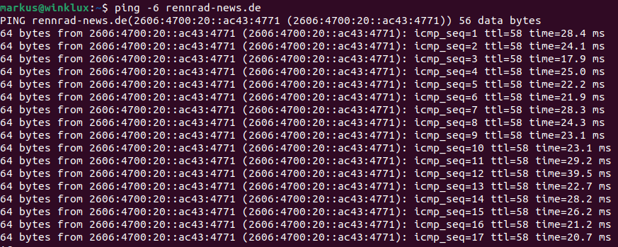

mach mal zum Vergleich ping rennrad-news.de -4
Aber ja, irgendwas Telekom / ipv6 / Cloudflare
Bei Bildern ist es wirklich am Schlimmsten.

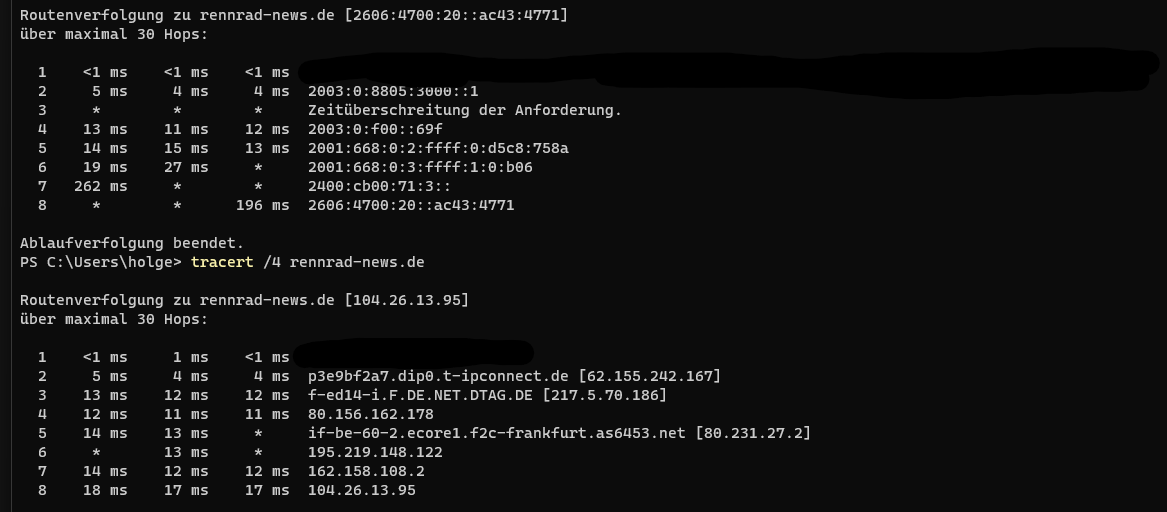

Was zeigt der Traceroute mit v4 und v6 für Werte?
Ab Hop 7 kackt es rum, 2400:cb00:71:3:: ist Cloudflare in FFM / Deutschland.
Betrifft übrigens auch andere Cloudflare-Sites stelle ich gerade fest. Ist demnach auch logisch.
Schreib ich nun der Telekom oder Cloudflare ist die Frage? Erstmal wohl der Telekom.
