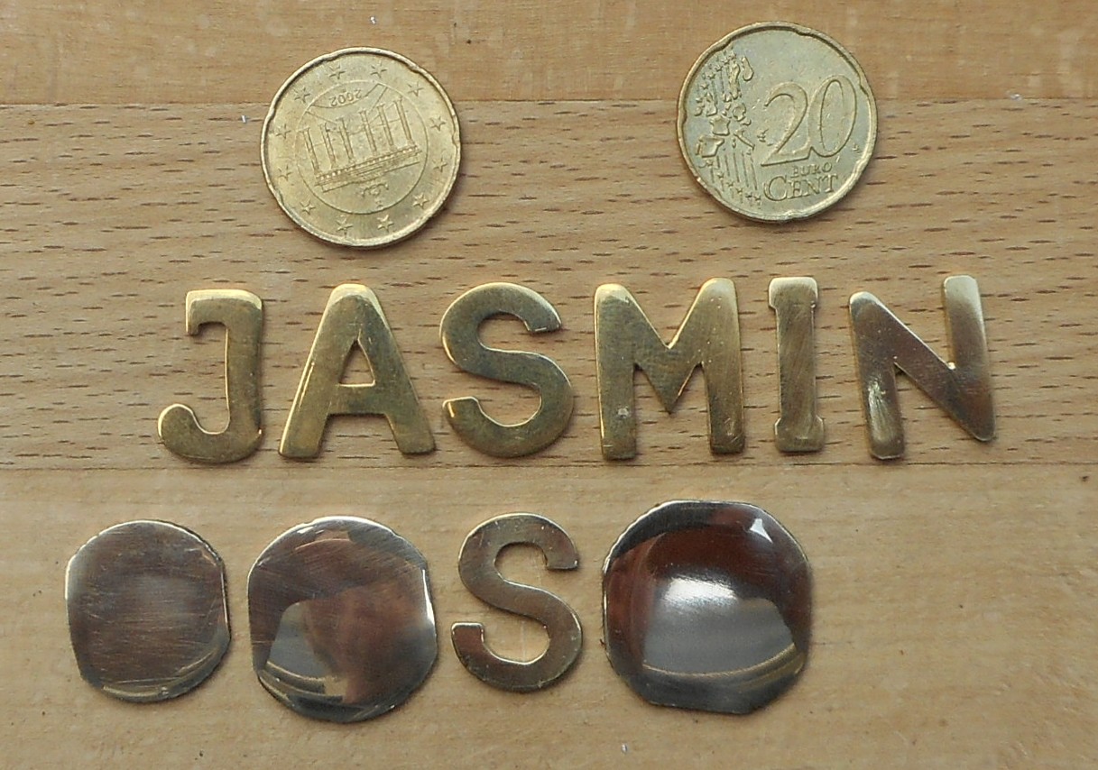

...sowie diverse Buchstaben bohren, sägen, feilen, polieren...

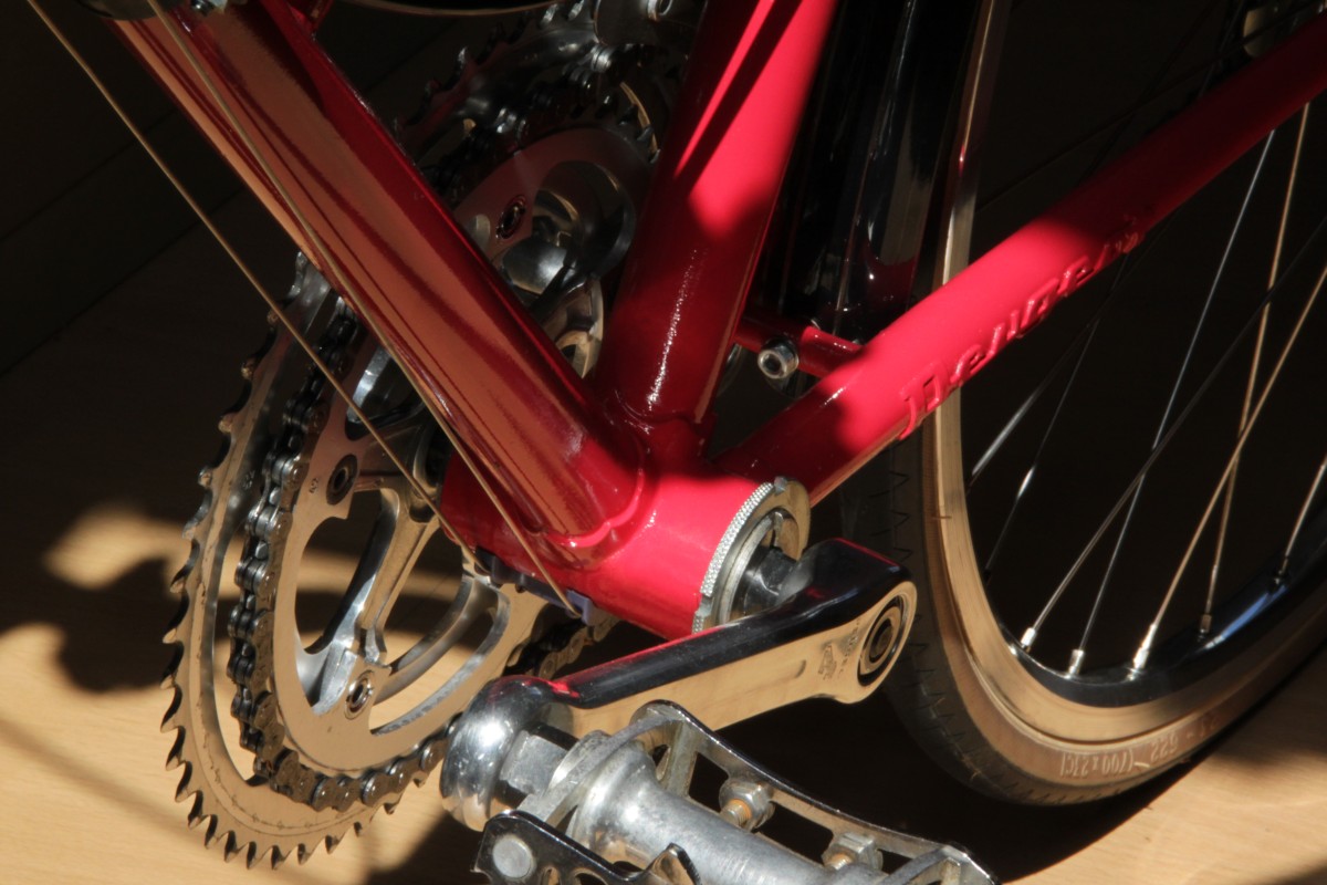

...die dann mit 2-K-Kleber auf den (inzwischen nackigen) Rahmen gebappt wurden.
Bei der Reihenfolge der Buchstaben mußte ich etwas Obacht geben, die sollen ja (auch) als Diebstahlschutz dienen, also besser so:
und nicht etwa so:

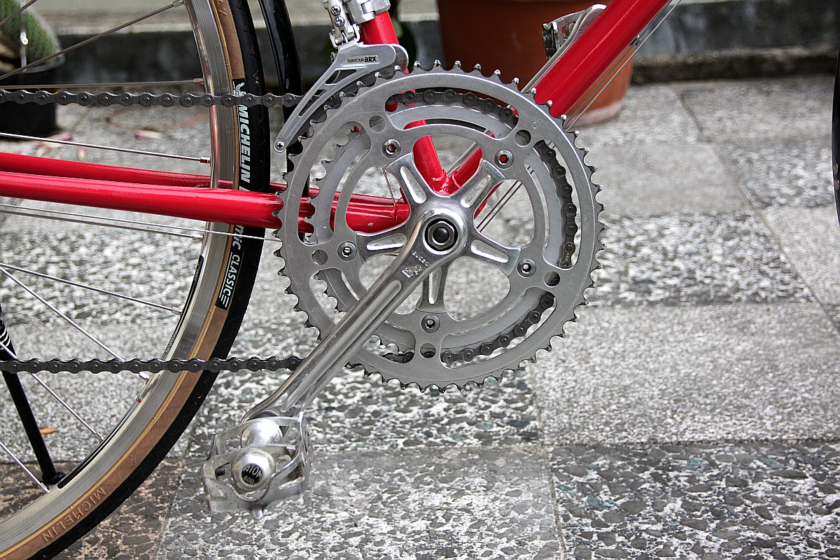

Glücklicherweise hatte ich im Fundus noch eine Peugeot-gelabelte Kurbel (Stronglight 104), auch mit Franzosengewinde, sodaß beim Pedalsatz wenig Auswahlmöglichkeit bestand (Atom 600).

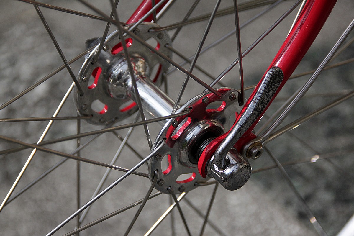

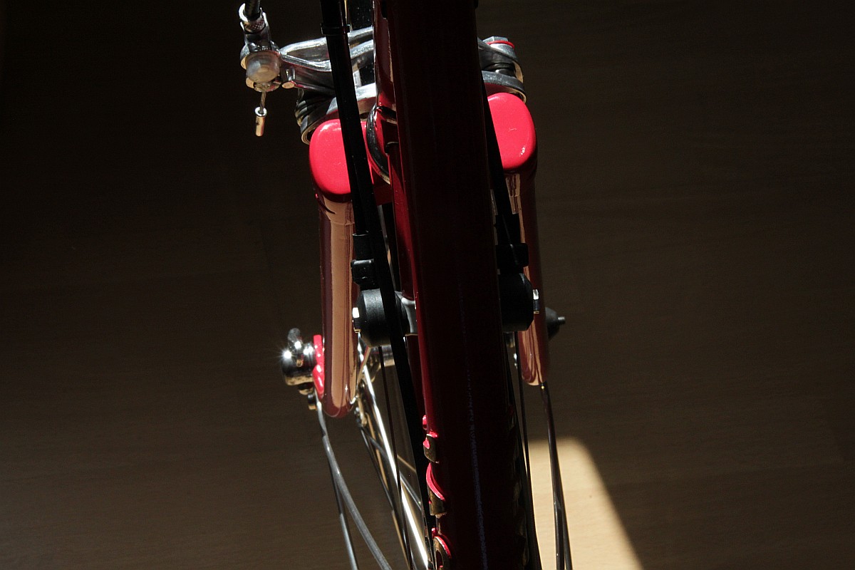

An den Atom-Nabensatz kamen neue Rigida-Felgen, die Altenburger-Synchron-Bremsen hatte ich auch noch und passende Bremsgriffe kamen aus'm Forum. Mit den neuen Bremsbelägen packen die Bremsen jetzt erstaunlich gut zu.
Nur bei der Schaltung konnte ich mich nicht gegen den Wunsch der Dame nach Lenkerschaltgriffen durchsetzten, so wurden es schließlich Shimano 7-fach-Hebel am Lenker. (Pardon - aber man kann's ja vielleicht irgendwann zurückbauen)
Zusammen mit dem Shimano Tiagra-Schaltwerk packt die Schalterei denn auch einen 30-er Zahnkranz. Da stört dann auch der Suntour-Umwerfer nicht mehr großartig.

Diese Pedale würde ich nicht ohne Haken fahren, weil die Käfige asymmetrisch sind. Halbhaken sind z.B. sehr zweckmäßig. Anderenfalls könntest du versuchen, passende symmetrische Pedalrahmen zu finden und diese statt der originalen zu montieren.

Aber warum machst du dir die Heidenarbeit und lötest diese hübschen Schriftzüge auf, aber bei den Zugführungen verwendest du Schellen?
Lesen, mein Freund, Lesen und nicht nur die Bilder anglotzen! :p :D Hat ja nicht jeder eine Autogen-Ausrüstung im Keller, die Buchstaben sind aufgeklebt.
Ich hab das übrigens für eine Torpedo 3-Gang mal durchgerechnet, die Zugkraft mit einer Kofferwaage bestimmt. Der Gegenhalter mit Uhu Plus Endfest und Erwärmen müsste halten. Weichlöten theoretisch auch, aber Bleilot neigt unter Last zum Kriechen, keine Ahnung ob das auf Dauer gut geht.

Um welche Rigida-Felgen handelt es sich?
Die Felgen sind polierte Rigida Chrina.
Und die Buchstaben sind wie beschrieben geklebt. Ich wollt auch zuerst (weich-)löten, eine Lötlampe hab ich. Aber da die Buchstaben recht eng beinander stehen hätte ich ALLE GLEICHZEITIG zum Löten fixieren müssen, sonst fallen die einfach ab bevor das Lot erkaltet ist.
Aber s hält sicher auch so. :daumen:
