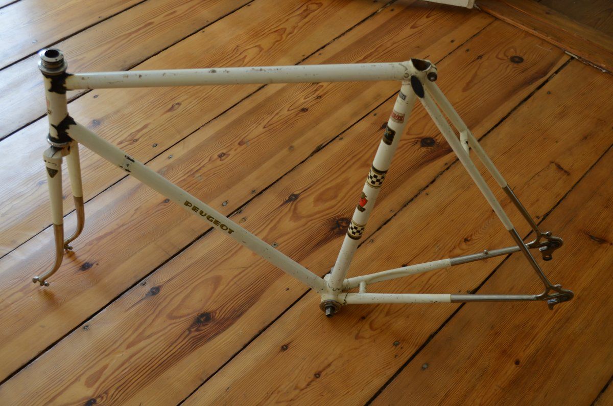

Dank @htkal 's Tip hab ich jetzt meine erste Randonneuse im Stall.
Der Zustand des Lacks ist an einigen Stellen leider nicht mehr so schön.
Ich bin sonst eigentlich immer dagegen, überlege aber, ob ich es wagen soll das Oberrohr alleine neu zu lackieren.
Hier ein paar Telefon-Fotos:
das Oberrohr sieht von unten leider so aus:
Philippe Professionel in schwarz, habe ich noch nicht gesehen, sieht aber original und nicht nachlackiert aus.
Sieht für mich aus wie ein PX-60 von 1974 oder früher?
Wann gab es denn die in silber? in den Katalogen konnte ich keines finden.
Es ist noch einiges zu machen.
• Die Laufräder sind noch unterschiedliche. Vorne Campa Record Nabe mit unbekannter Felge, hinten wahrscheinlich originale Normandy Luxe mit labelloser Felge. Nabe habe ich, Felge sollte eine 23er sein (suche ich)
• Der Rolls Sattel sollte einem Ideale 2001 (suche ich) weichen.
• Die Bremsschuhe (suche ich) hinten müssen getauscht werden.
Lenkerband ist nicht schön.
• Bremshebel tauschen (sitzen auch zu tief) auf welche mit Halfhoods?
• Baguette Träger vorne (hab ich in weniger schön deshalb: suche ich)
• Lichtanlage, Kabel einziehen wird wohl schwierig, Dynamo müsste ich haben, Rücklicht fehlt mir das passende, Frontleuchte auch (suche ich)
• Bluemels, schwarze habe ich, andere Farben wären weniger langweilig (rot, weiß, blau?)
• Pedale, Lyotard 45CA (suche ich)
• einzelne Zugschelle Simplex (suche ich)
• Peugeot Kleberchen für den Vorbau oder neuer Vorbau
Pumpe (suche ich)
Vielleicht kommt nach der kompletten Demontage noch was dazu.:)
Ergebnis und Zwischenschritte werde ich dann hier ausbreiten,
wenn keiner was dagegen hat. ;)
Ja sehr aussergewöhnlich das Rad. Bis ich die Dynamohalterung an der Sitzstrebe entdeckt habe, dachte ich es sei ein PX 10 mit falschen Decals.
Da hast du wirklich einen ganz seltenen Vogel geschossen. Ja, da kann man einiges bereinigen. Das Lenkerband schmerzt natürlich.

Ich hab noch einen Set Competition Bremsen komplett, doch laut Katalog waren die Racer verbaut wie @puntom schon sagte. http://www.peugeotshow.com/images/1974px60.jpg
Die Kurbel war auch nur zweifach; dreifach war sie am PRN13
Mit dem Umwerfer hast Du Recht, das Schaltwerk ist auch bruchanfällig. Ich lasse vorerst beides dran weil ich meistens versuche den Originalzustand weitest möglich wieder herzustellen.
Den Vorbau werde ich mir mal ansehen. Die "Todes"-Vorbauten waren doch die älteren Atax Teile, oder?
Der Brooks sieht doch wirklich gut aus - wenn er nicht passen sollte: ich nehme gern.
;) Der bleibt erst mal, der ist einfach super! Hab den aufbereitet, gewachst, die Nieten poliert... Hätte auch einen Selle ideale 80 im Regal, aber ich find den Brooks von der Farbe einfach schön.
Das Rad war übrigens ein Geburtstagsgeschenk meiner Eltern und aus diesem sind mittlerweile 8 Franzosen und 8 Regalmeter Teile entstanden ;) (Augen auf bei der Geschenkewahl ;) )
Ja, die Glaubensfrage! Lackieren oder nicht lackieren? Bei dem seltenen Rad schlage ich vor "nicht lackieren". Wenn Du neu lackierst gefallen Dir die anderen Teile optisch nicht mehr so gut und kommst in die Spirale "dann halt alles neu" und am Ende ist der Charme des Rades weg.
