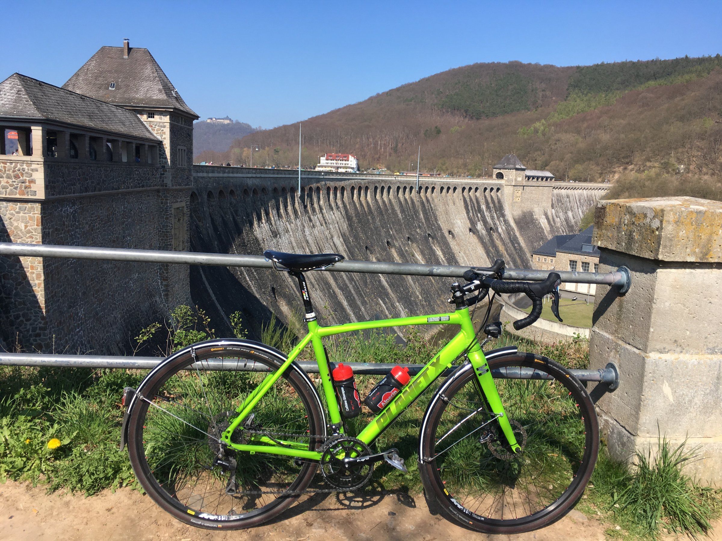

Hier habe ich mal meines:
Fährt sich klasse! 32mm Conti 4 Seasons, TRP Spyre mit 160mm Scheiben und Eigenbau LRS mit vorn NaDy von Shutter Precision und hinten Nabe von Novatec.
Komme mit meinen Fersen niemals an die Kettenstrebe, Größe 44 und MTB SPD's

Schönes Rad, hätte ich auch gern so gefahren.
Die Sugino Kurbel hat übrigens einen größeren Q-Faktor (Füße stehen weiter auseinander als bei vielen Shimano und Campa 2x Kurbeln ). Aber selbst die Kurbel hätte mich nicht gerettet. Gibt nicht wenige, die das London Road mit breiten MTB Kurbeln fahren.
Selbst meine Lebensgefährtin mit Schuhgröße 38 kommt in ungünstigen Momenten an die Strebe mit der Scheibenbremse (170 mm Shimano Sora Triple Kurbel 3503). Wenn es gewünscht ist, mache ich mal ein Photo.
