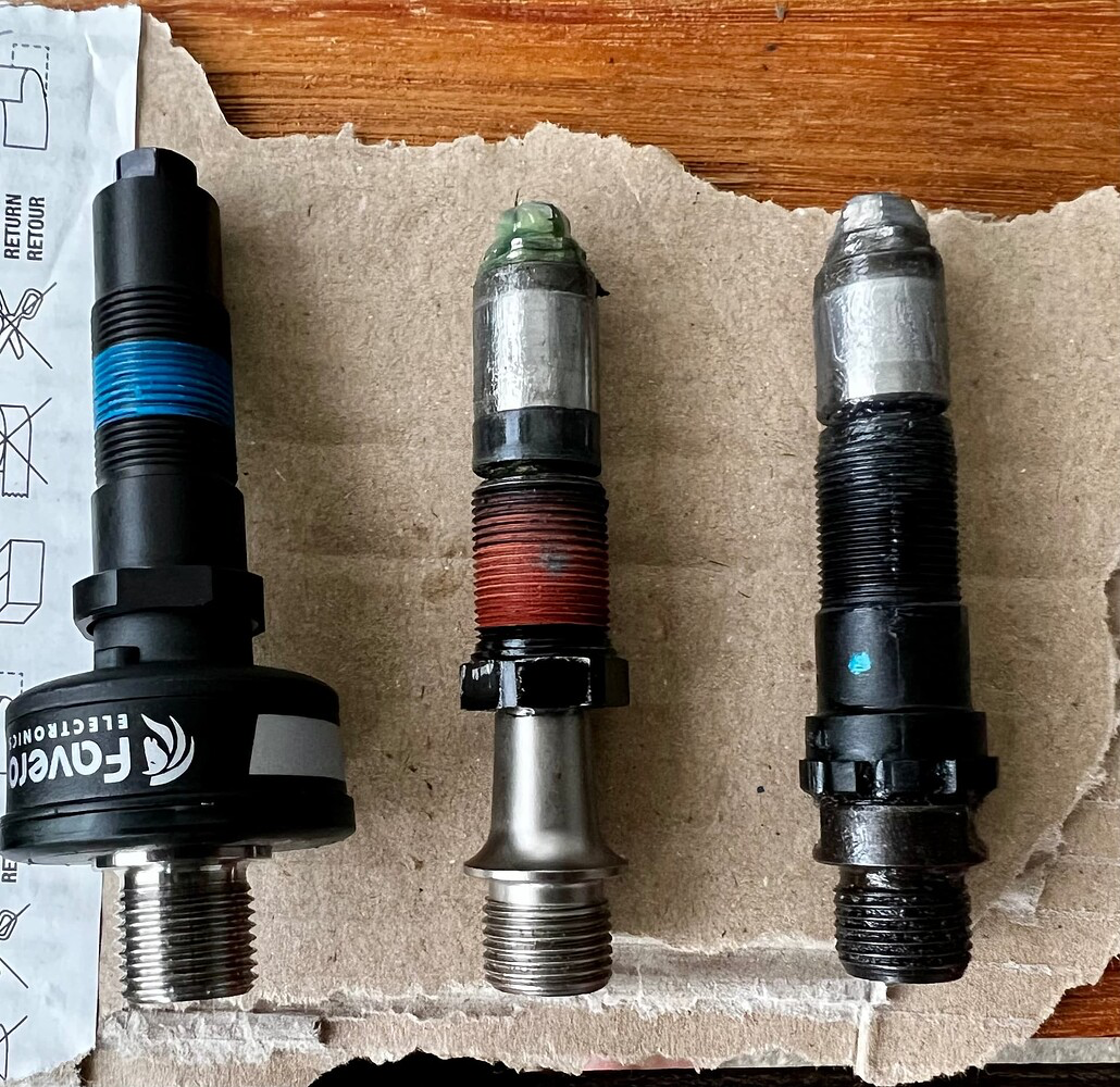

Hast Du die M Force für den Umbau genommen oder welche SPD Pedale ? Mußtest Du die Schuhe an der Sohle bearbeiten ?
Ich habe die Favero Assioma Duo-Shi (Shi = Shimano compatible) verwendet. Diese funktionieren ohne Probleme mit meinen Schuhen (Lake MX238).
Die "Duo-Shi" komme ohne Pedale, nur die Achse. Herausforderung ist es dann passende SPD Pedale zu finden. Dabei muss man SPD Pedale finden die, die selbe Achse haben wie die offizielle unterstützen (siehe weiter unten). Die folgenden Pedale wurden am häufigsten empfohlen: PD-M8100, PD-M540 oder PD-M520.
Hier eine Übersicht der verschiedenen potentiell kompatiblen Pedale, ohne Garantie
Ich habe mich für die PD-M520 entschieden. Ich hab mir auch die PD-M8100 war nicht klar wie einige es verwenden konnten (siehe unten)
Hier der Vergleich zu den "offiziell" unterstützen Pedale
Installation
Die Installation war einfach und unkompliziert. Beachten muss man, dass Sie den Shimano Tl-PD40 Adapter zur Installation der PD-M520 benötigt. Für PD-M8100 war ein 17er Schraubenschlüssel ausreichend. Beide Pedale sitzen sehr fest, es war hilfreich die Pedale zu fixieren (z.B. Schraubzwinge, Schraubstock).
Passform
Wie gesagt, Schuhe passen ohne Probleme. Große Frage war der größere Q-Faktor, nach Anpassen von Sattelhöhe passt alles und ich hab mittlerweile 500km hinter mir.
Ich hoffe es hilft!
