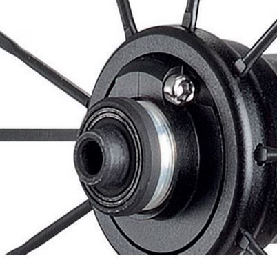

Servus,
Welches Baujahr sind die Racing 4? Hast du die Variante mit Rillenkugellager und Vorspannring an der Achse?

Hallo Rafael,
das Baujahr kann ich dir nicht sagen, falls du mit Vorspannring die Schraube mit dem Innensechskannt meinst, ja den habe ich.

Die Bremsen sind es nicht. Ich fahre auf dem Rennrad Felgenbremsen, die Bremsbeläge waren hatten ausreichend Platz zur Bremsflanke an jeder Position des Rades. Das Laufrad hat keinen Seitenschlag. Das Geräusch einer schleifenden Scheibenbremse kenne ich vom MTB, da das Geräusch am ehesten dort ran kommt, habe ich es damit verglichen.
Also du fährst Quattro für Felgenbremse.
Was ist denn wenn du das ausgebaute Laufrad an den Achsstummel hältst und das Rad drehst? Wie läuft da das Lager?
Hallo Rafael,
das Thema hat sich erledigt, habe mir die Lager angeschaut, diese waren teilweise mehr als deutlich korrodiert. Werde sie nun austauschen. Danke dennoch für dein hilfreiches und konstruktives Engagement!
