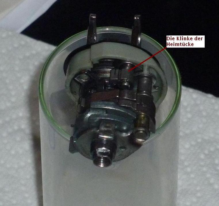

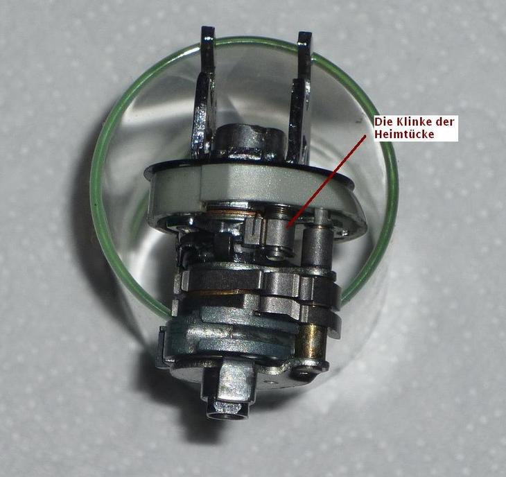

Leider war heute früh die Kamera nicht zu Hause, so daß ich nur mein Handy zur Verfügung hatte, um ein Foto zu machen, auf dem die Übeltäter-Klinke zu sehen ist. Das Foto hab ich dann auch gemacht, doch es ist, wie man sieht, recht unscharf geworden. Ich verwende es dennoch, da man dank der Markierung immerhin die Lage der Klinke erkennen kann (das Foto zeigt die Draufsicht).
Edit: Nun ist die Kamera doch endlich da, was mich in die Lage versetzt, das eine unscharfe gegen zwei halbwegs scharfe Fotos auszutauschen, was ich nun auch getan hab.
Viele Grüße
Franz

So, ich habe mal angefangen das fing ordentlich zu Duschen. Ich werde da die naechsten paar Tage noch mit weiter machen, aber die Problematik ist schon merklich besser geworden.
Danke auch noch mal Franz fuer die besseren Bilder. Ich denke ich habe gefunden wo das Zeug rein sollte.
