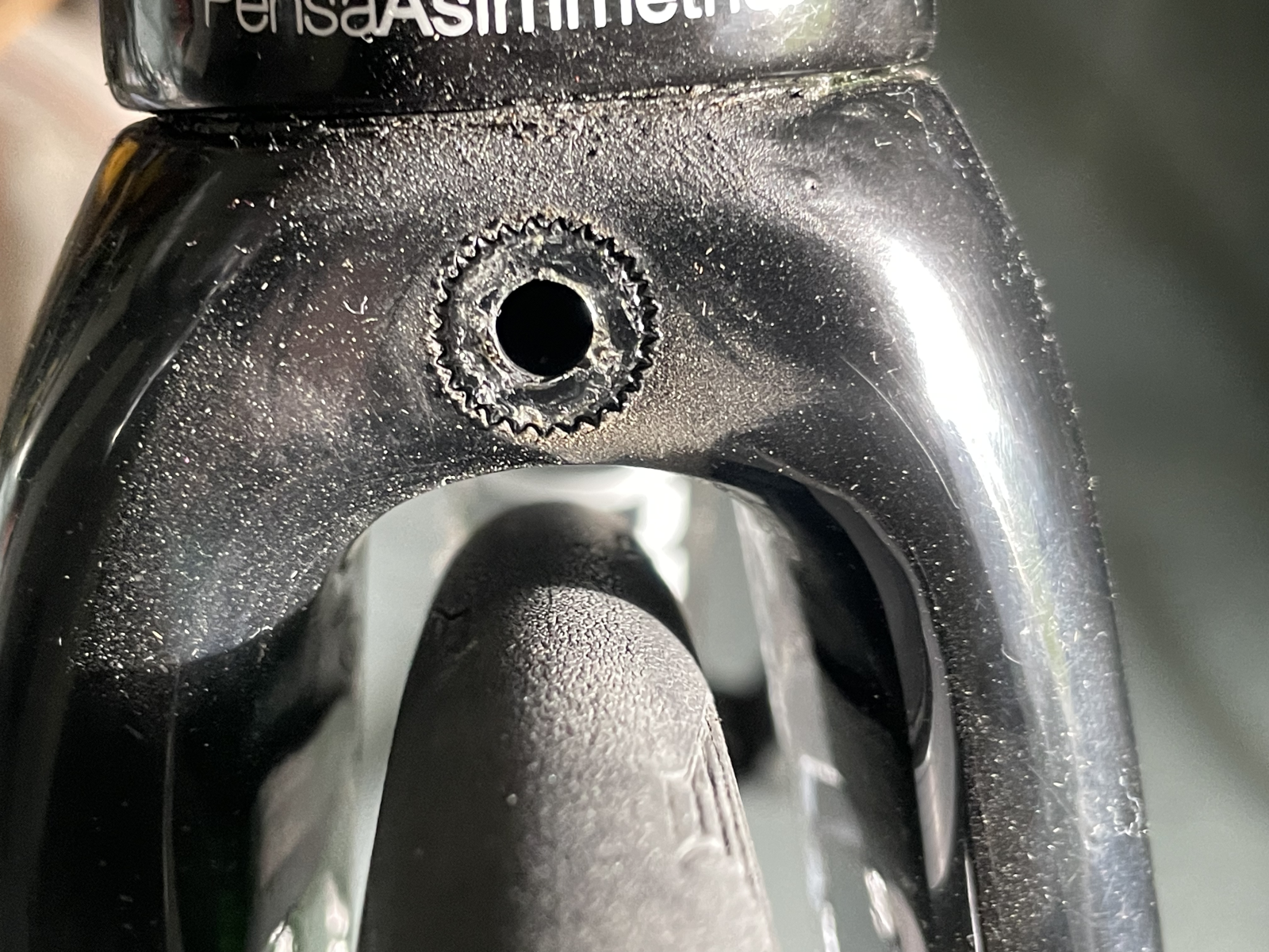

Sieht im ersten Bild ganz okay aus, oberster Punkt des Reifens ist nach Augenmaß mittig unter der Bohrung für die FB. Über welchen Versatz reden wir?
Ich sehe den Reifen ebenso mittig zur Bremsbohrung.
Ist die Gabel auch für Scheibenbremse? Da sind die Gabeln manchmal nicht symmetrisch, sprich auf der Bremsenseite dicker.
Ich erinnere dass Canyon mal eine Baureihe hatte bei der die Bohrung für die VR-Bremse etwas außermittig war. Gab keinen Rückruf deshalb. 😏
Kommt auf dem Bild nicht ganz rüber, aber es sind mindestens 3mm.
Ich kann mir auch nicht vorstellen, dass der Rahmen ab Werk so "schief" war, ist ein Pina Dogma, bei dem Neupreis werden die doch ne Qualitätskontrolle durchführen..
Ich meine auch, dass die Bohrung passt, aber dass an den Ausfallenden was nicht stimmt.

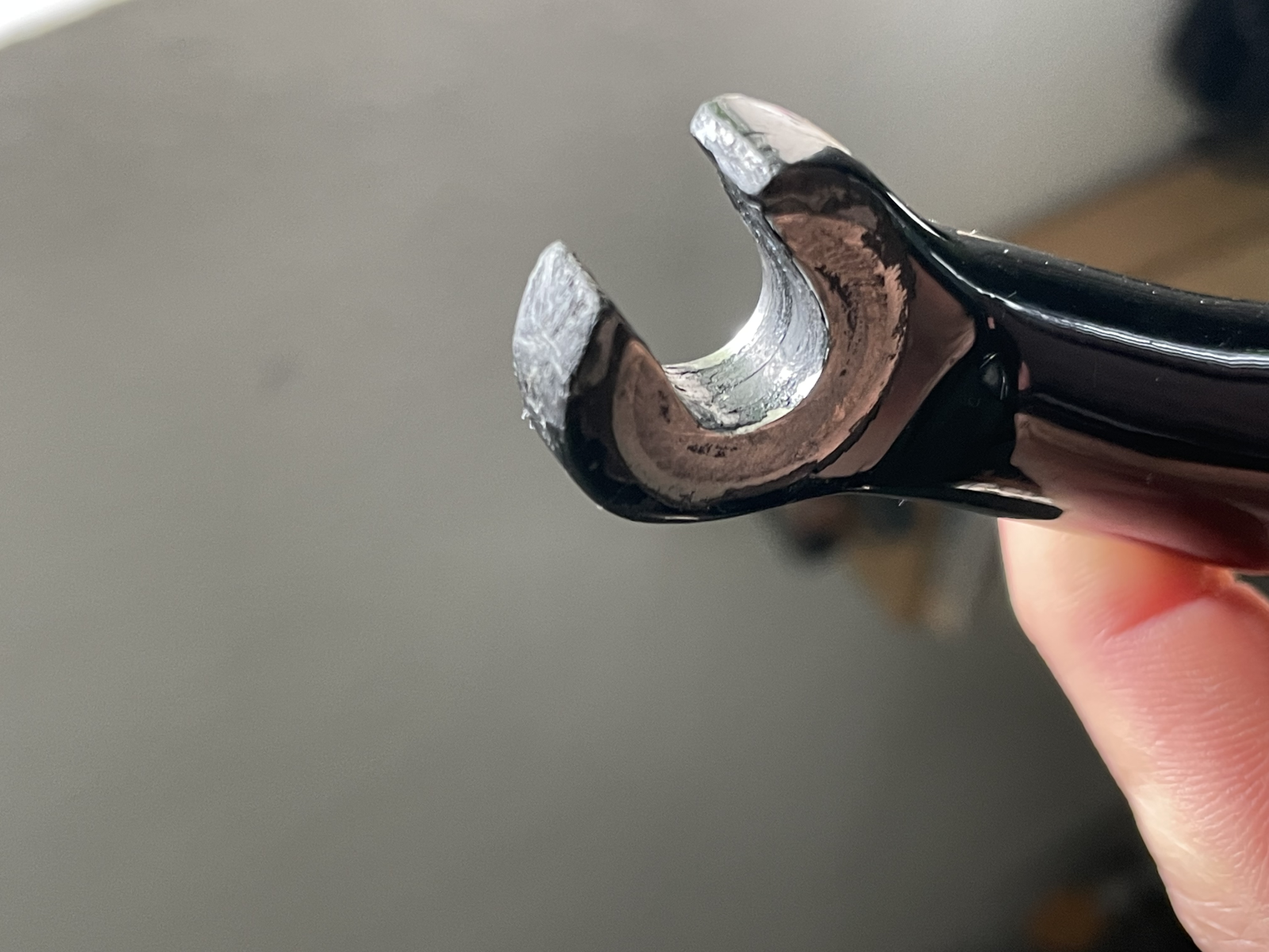

Das gezeigte Ausfallende sieht ja jetzt auch nich mehr ganz wie ab Werk aus. 😉
Ich kann jetzt außer normalen Klemmspuren nichts Dramatisches erkennen. Wenn um die Ausfallenden herum keine Risse o.ä. zu erkennen sind und das Rad sauber geradeaus läuft, dann lassen. Falls es optisch stört, dann
tendenziell etwas einkleben. Das wäre sicherer, als mit der Rundfeile zu Werke zu gehen und reversibel.

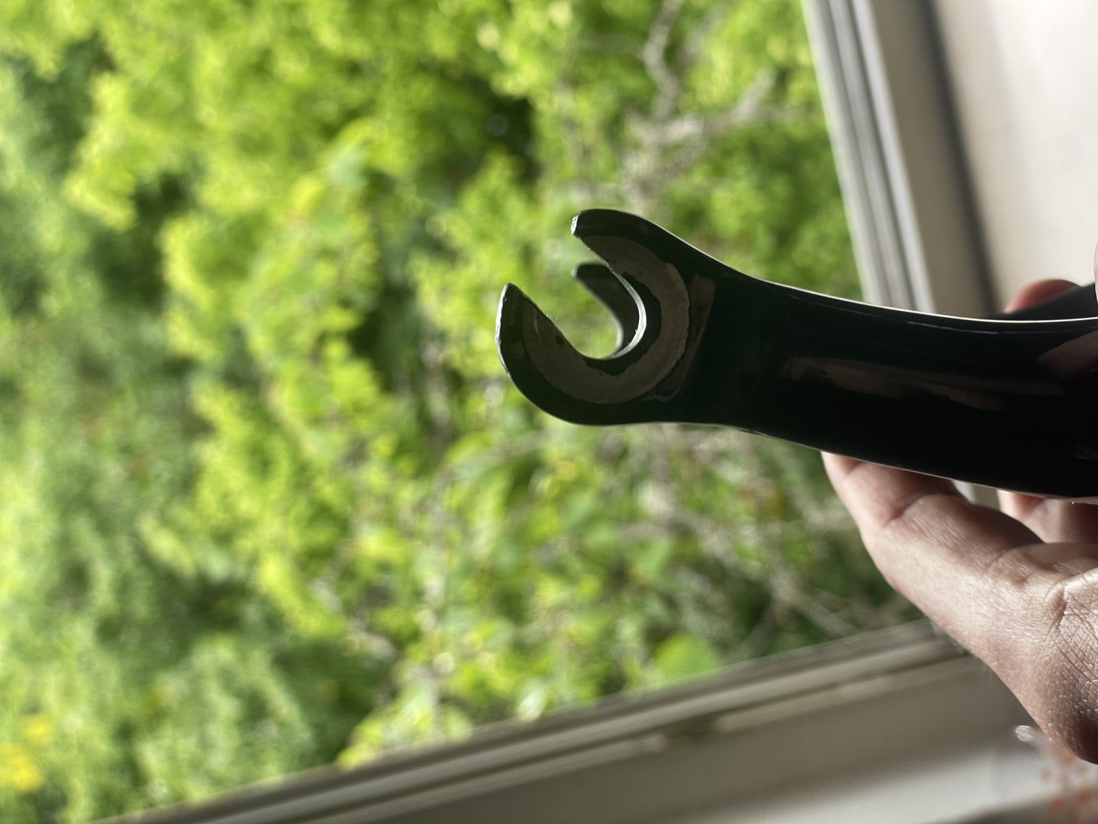

Mach bitte mal noch ein paar Detailaufnahmen beider Ausfallenden. Sieht nach überlaminierten Aluinserts aus; die bröselige Schicht auf deinem Foto war vormals vermutlich etwas dicker aufbauend und durch den Abtrag hast du jetzt den Schiefstand. Wäre eine mutmaßliche Erklärung (aus der Ferne).
